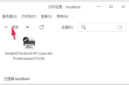

2.打开“打印设置”点“添加”

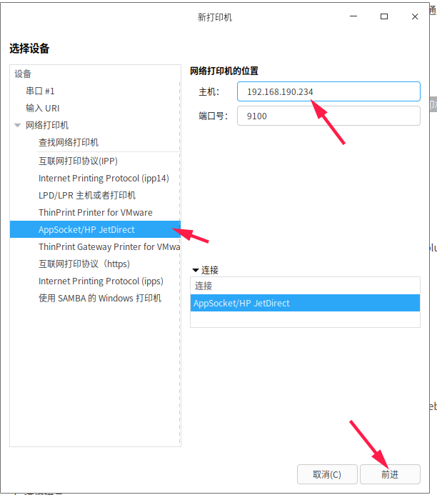

3.左侧选择“AppSocket/HP JetDirect”,右侧输入打印服务器IP地址,点“前进”

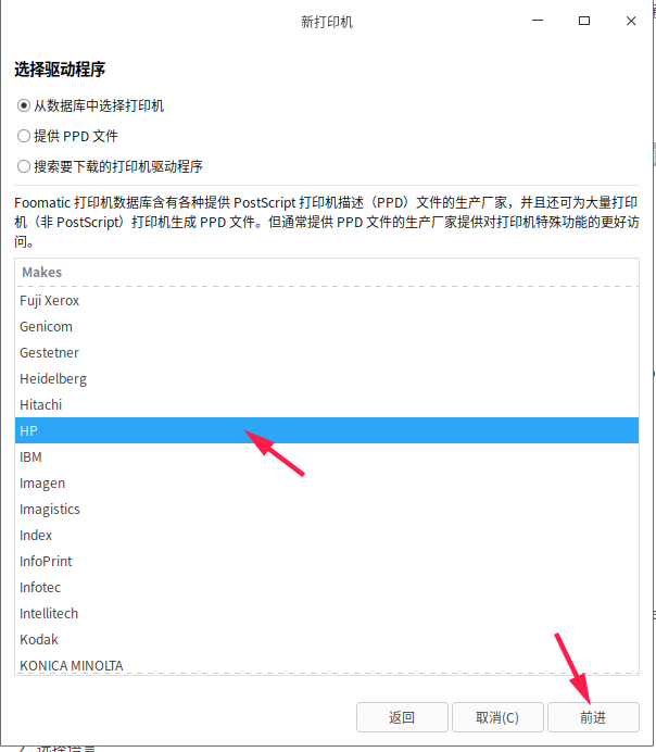

4.从数据库中选择打印机,选择HP,点“前进”

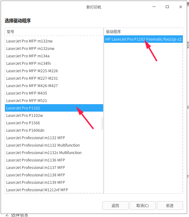

5.左侧选“LaserJet Pro P1102”右侧选有“Foomatic/foo”字样的驱动,点“前进”
6.继续按提示安装,完成后点“打印测试页”测试。注意可能连接有点延时,耐心等待30秒左右最多,应该可以成功打印
这里的关键是如果使用与打印机型号对应的LasterJet Professional P1106驱动,试来试去不成功。但换Foomatic的P1102驱动却可以成功。可能是我的打印服务器固件比较老吧(2016年的)
