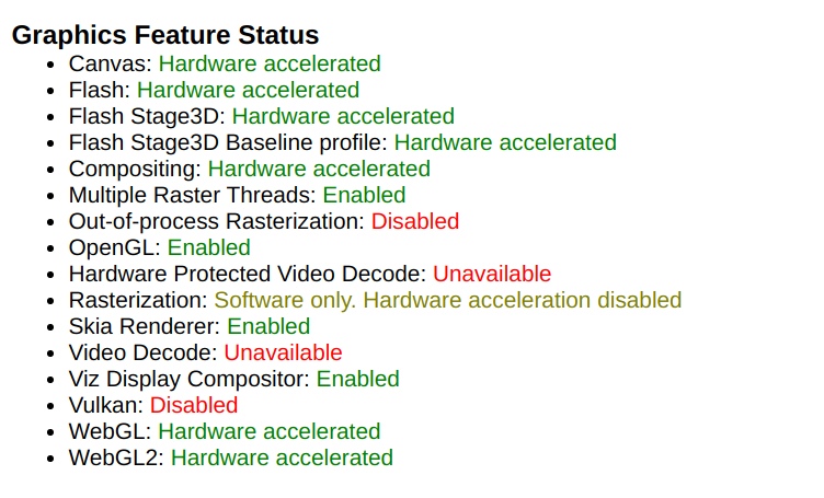

chrome怎么设置启动参数开硬解?

直接设置里点的没有用,如图显示的,
186******51
2020-02-19 02:38
正式版默认禁用,必须装重新编译的修改版才能用上,
https://launchpad.net/~saiarcot895/+archive/ubuntu/chromium-beta
funtoo
2020-02-19 03:09
不用重新编译,在chrome://flags里面就可以开
Feng Yu
2020-02-19 04:30
这个已经开启了。默认就是开启硬解支持的。下面那一堆issue你都看了没?那些disable本身就是平台限定的问题,所以被禁用了,不用管

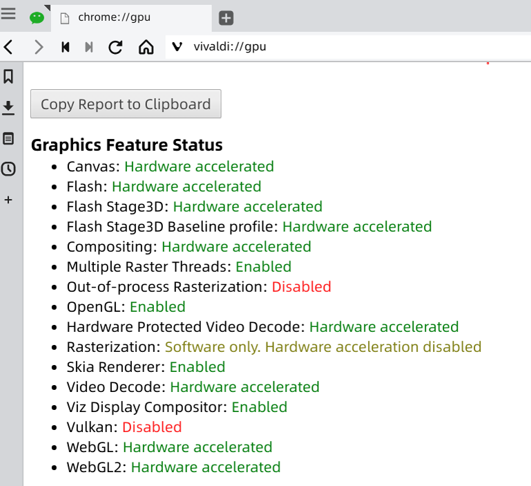

草莓哥
2020-02-19 15:03
vivaldi
BRS5672023
2020-02-19 18:18
硬解播放视频只能通过vaapi的patch版本,"MojoVideoDecoder"(或者GpuVideoDecoder)表明视频播放是通过硬解实现的,其它的情况则说明不是通过硬解实现的(比如FFmpegVideoDecoder或者VpxVideoDecoder)
