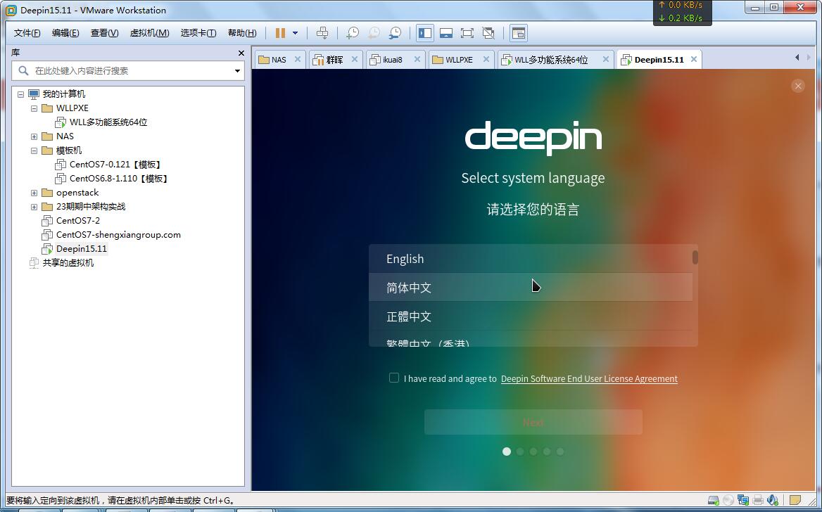

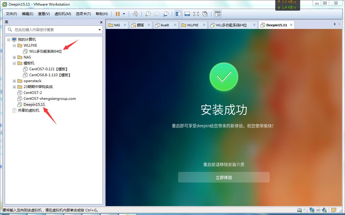

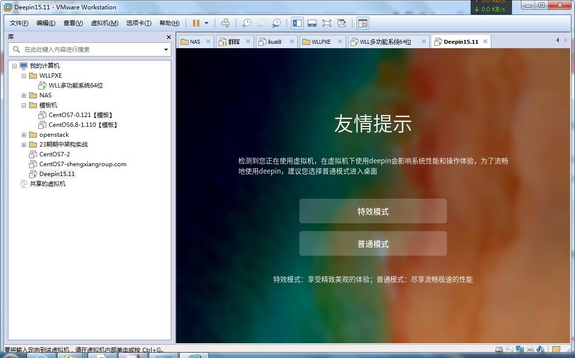

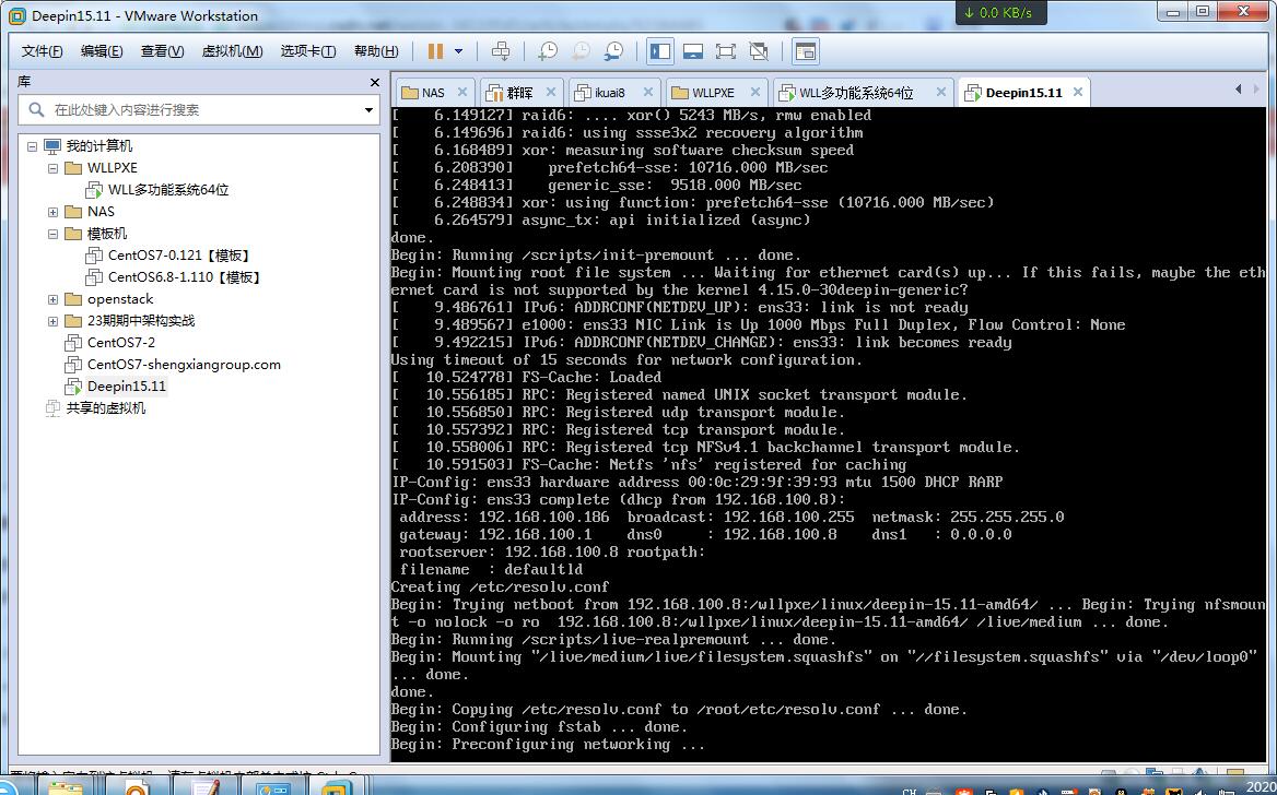

1、测试Deepin15.11通过PXE启动安装
之前写过一篇帖子  https://bbs.deepin.org/post/142925由于时间比较久了,不能跟帖回复,今天搜索pxe安装,发现有老铁反应不能正常安装Deepin15.11,如下:
https://bbs.deepin.org/post/183086
https://bbs.deepin.org/post/182988
由于原来的测试环境在公司,现在在家里,又重新部署了一下测试环境,经过测试发现可以正常安装Deepin15.11系统。部署环境和之前的帖子没有什么区别,过程可以参考之前的帖子,https://bbs.deepin.org/post/142925,有遇到问题的可以跟帖回复,能解决的问题,我会尽力回复的!

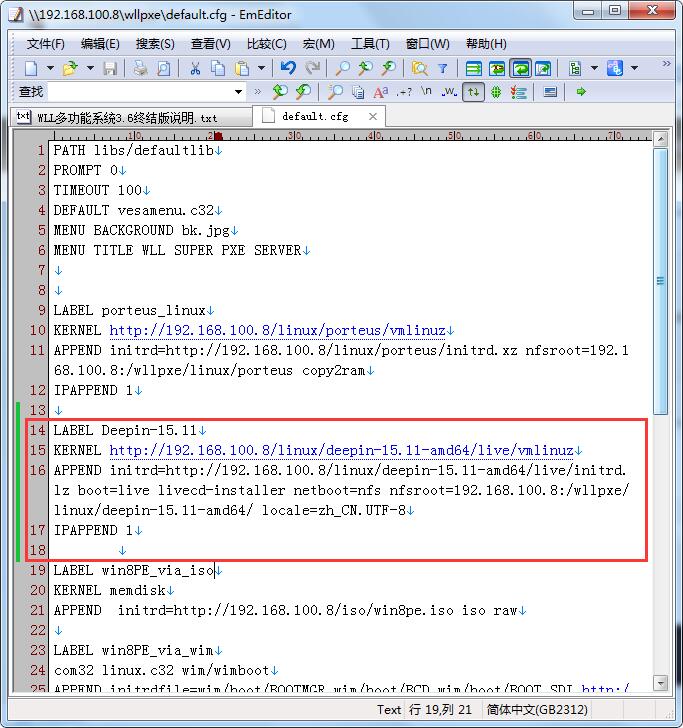

今天测试的截图如下:

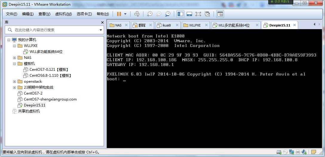

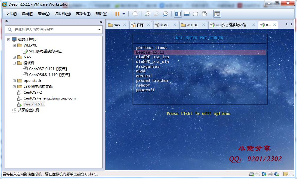

default.cfg配置文件关于Deepin15.11的菜单项的内容如下:
  1. LABEL Deepin-15.11
  2. KERNEL http://192.168.100.8/linux/deepin-15.11-amd64/live/vmlinuz
  3. APPEND initrd=http://192.168.100.8/linux/deepin-15.11-amd64/live/initrd.lz boot=live livecd-installer netboot=nfs nfsroot=192.168.100.8:/wllpxe/linux/deepin-15.11-amd64/ locale=zh_CN.UTF-8
  4. IPAPPEND 1
Copy the Code
注意,总共是四行内容,第四行是因为显示不完自动换行的,如下图所示:

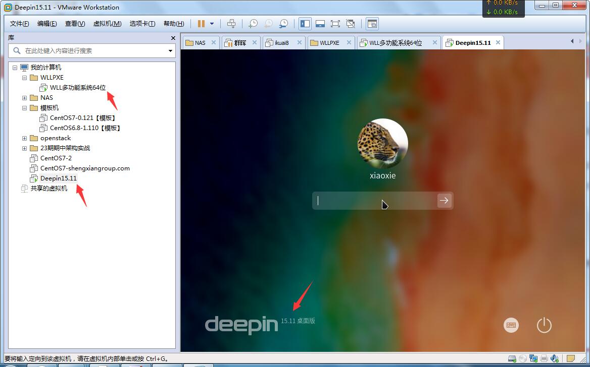

2、测试UOS20通过PXE启动安装
刚刚没事,手边刚好有UOS20的镜像,又测试了一下UOS20,也可以正常安装,截图如下:

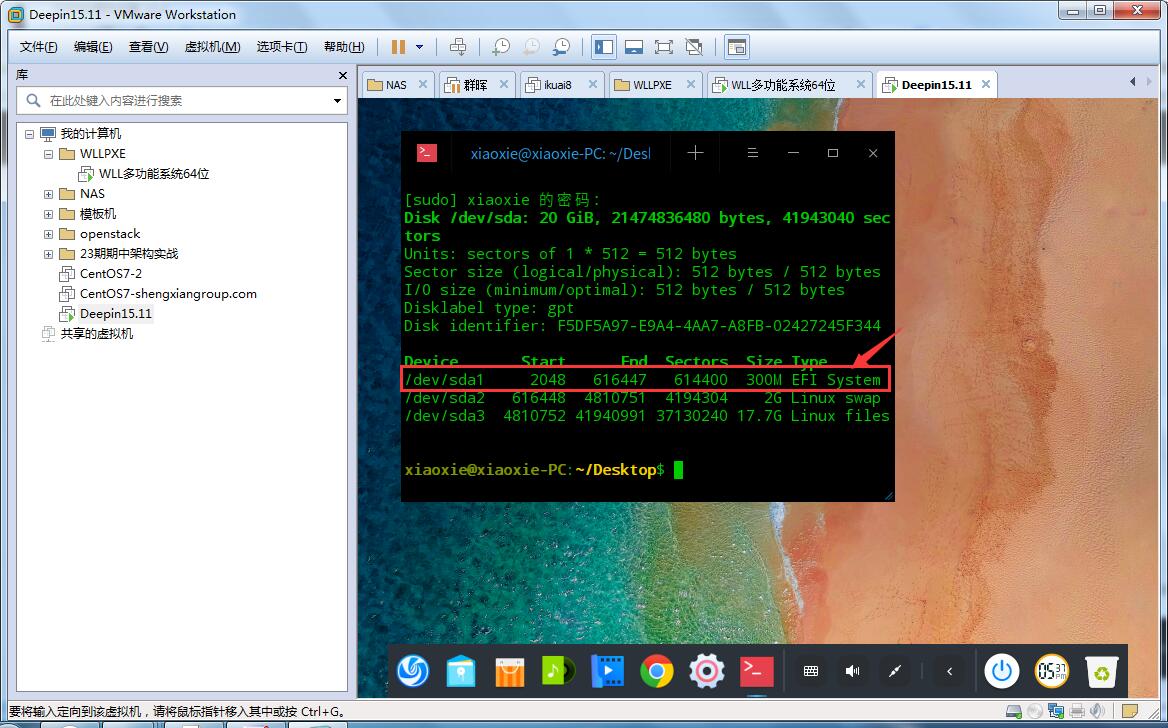

3、测试EFI引导通过PXE启动安装Deepin15.11
在 https://bbs.deepin.org/post/142925这篇帖子下面,也有老铁提出通过EFI方式PXE来安装Deepin,今天也一并测试了一下,在这里也写一下吧。提问所在帖子的楼层:
其实也没有什么特别的之处,这个WLL PXE Server已经支持EFI方式的PXE启动,我们只需要配置好相应的EFI启动菜单项就可以了。配置文件位置是:\\192.168.100.8\wllpxe\efi64.cfg      【ip地址以自己实际系统及地址为准】
添加一下Deepin15.11的启动项信息如下:
  4. IPAPPEND 1
Copy the Code
和传统的BIOS启动也是一样的配置内容。
在测试过程中发现,选择【简单模式】安装后不能正常启动,选择【全新模式】安装后可以正常启动,【高级模式】没有测试,暂时未知;
测试过程中的部分截图如下:
