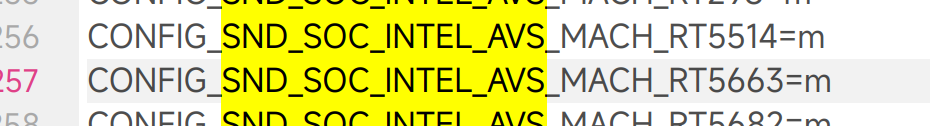

大佬,又出新问题了,辛苦帮忙看看,AI说可能是内核版本低的问题,但是6.6的内核也不算老了吧😂
昨夜的星辰
2026-03-14 21:13
雪山银牛
看了deepin的6.12内核config文件是有这两个模块的,UOS的6.6.28不好说
sudo su
cp /boot/config-6.6.(TAB键补全) config-6.6.28
用文本编辑器打开config文件打开搜索一下模块编译没有
如果没有倒是可以尝试自己编译一个内核,如果没有意外是挺简单的,有意外就不好说了,我没在UOS上编译过,deepin上是挺简单的
