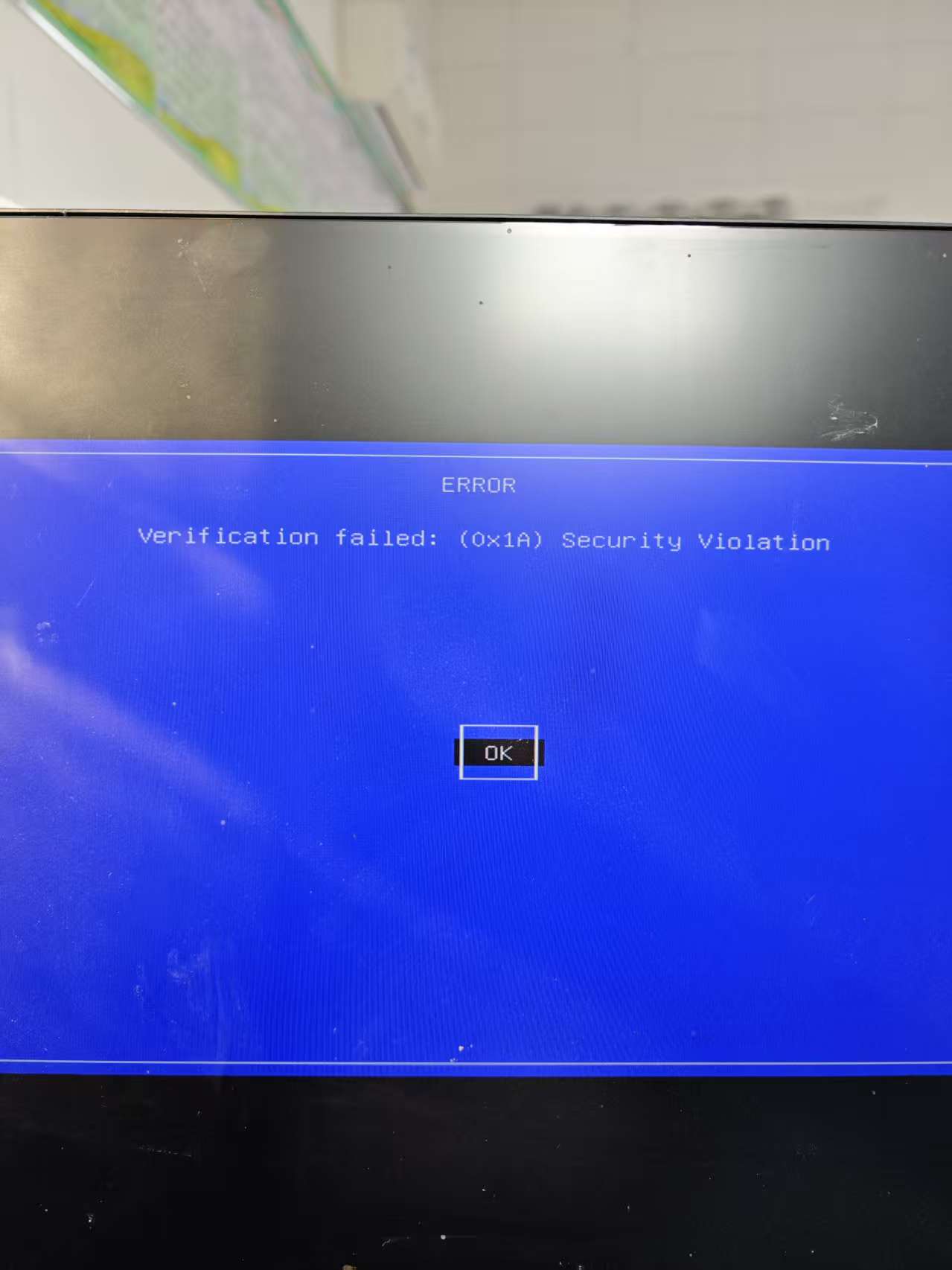

请假各位大侠:启动盘安装deepin 25时提示
ERROR
verification failed: (ox1e) security Violation
OK
该如何解决呢?

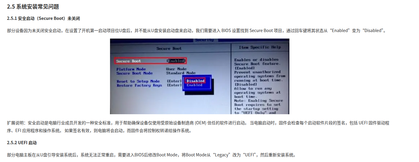

2025-10-28 16:48
https://www.deepin.org/zh/deepin-25-installation/
安装之前可以看下官方安装教程哈,需要进BIOS把安全启动关掉,启动模式调成UEFI。

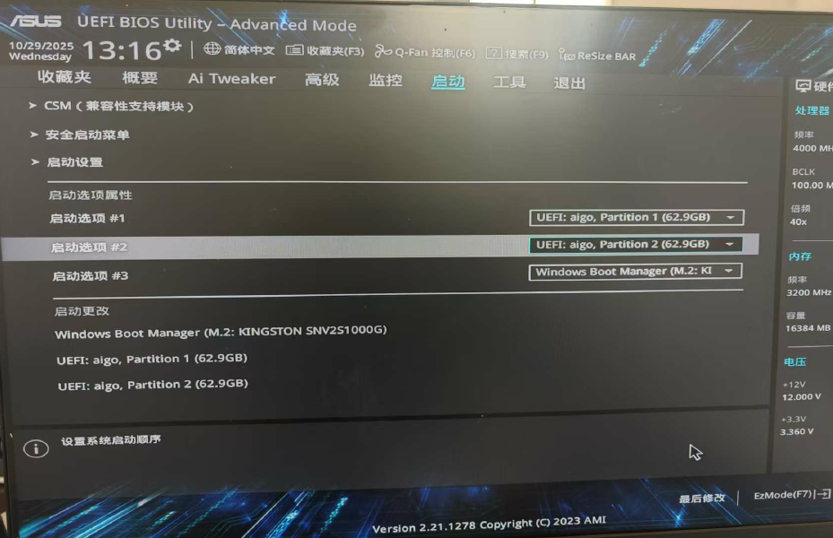

冷眼看世界
2025-10-29 13:27
冷眼看世界
2025-10-29 13:27
已按照你说的更改了,还是不行

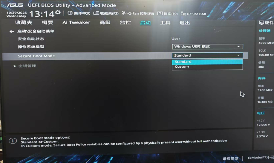

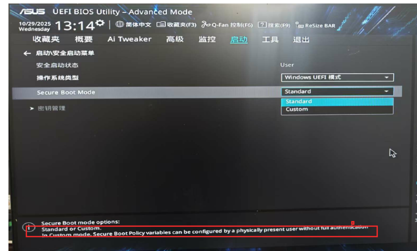

2025-10-29 13:36
选custom之后再看看,底下有小字说明。
