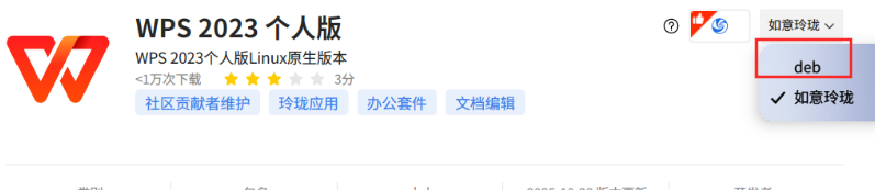

建议问题描述更详细点哈,WPS今天更新的是25下面的玲珑版,如果着急办公,建议下载原生deb版应急,我找玲珑项目排查下。

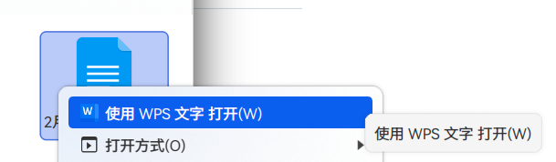

试一下删除~/.config/Kingsoft再打开能否解决
其次打开对应文档在WPS完整修复这个问题前用WPS特定组件打开(不论你是否使用整合模式还是多组件模式),不要用WPS Office那个整合模式的快捷方式打开,以doc文档为例:
