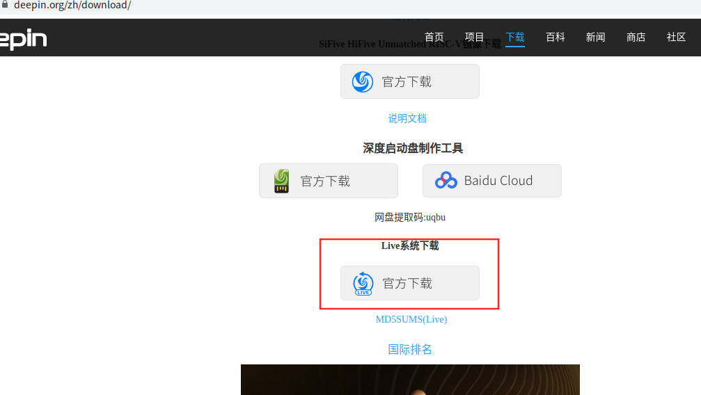

live cd是啥,哪下啊?为啥我去下载只有ISO文件。
夜行者
2023-10-12 16:32
下载这个里面有修复工具可以修改密码
188******45
2024-09-12 17:35
夜行者:
下载这个里面有修复工具可以修改密码
分享一下呗
夜行者
2024-09-13 09:08
188******45:
分享一下呗
官网上下就行了,图中不是有吗
