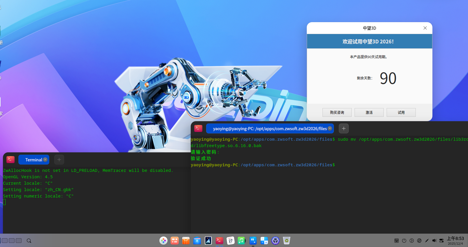

/opt/apps/com.zwsoft.zw3d2026/files/zw3d: symbol lookup error: /lib/x86_64-linux-gnu/libharfbuzz.so.0: undefined symbol: FT_Get_Transform
Deepin V23 提示这个,通过楼主的方法同时可以解决问题

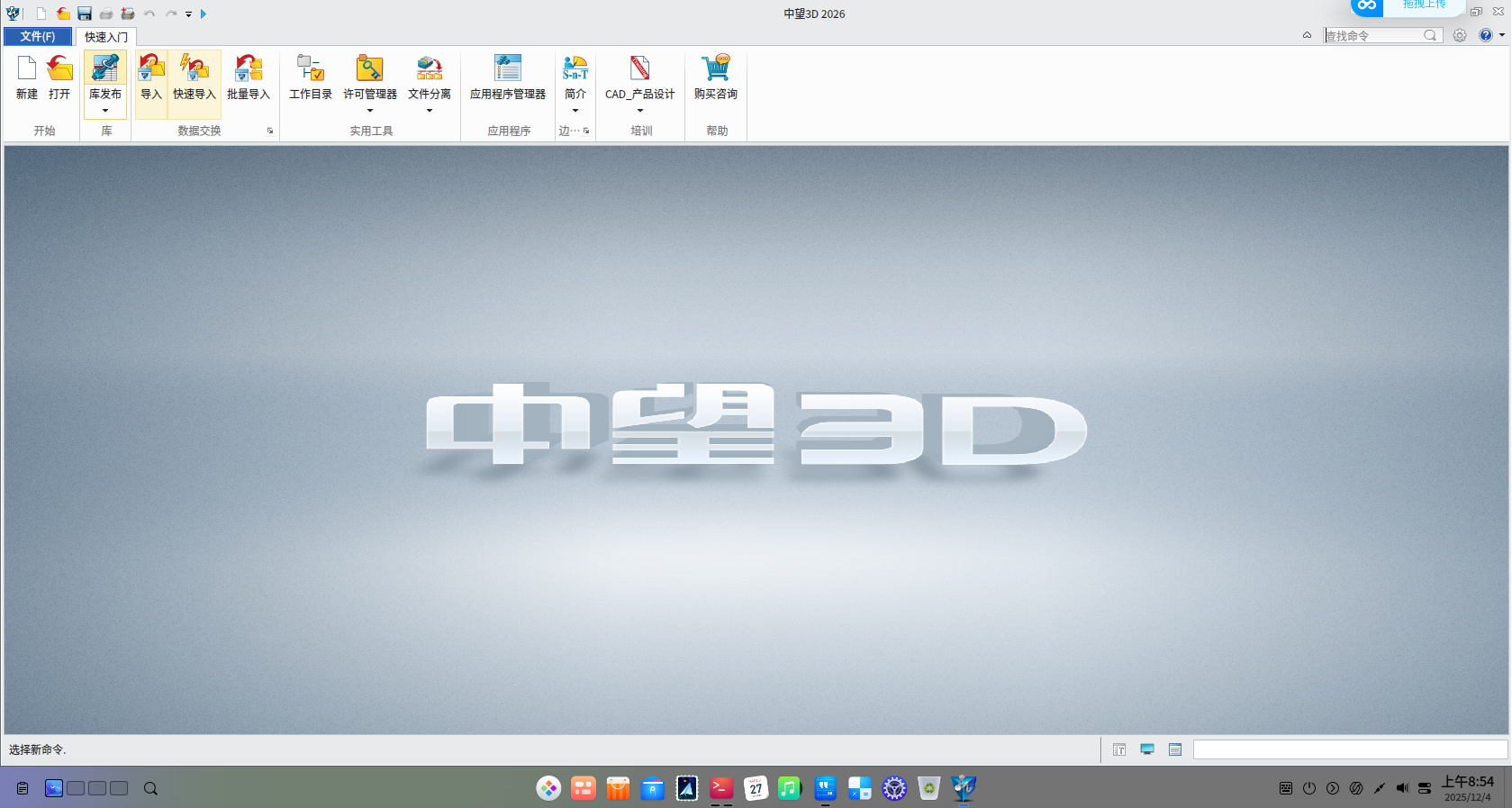

正好玲珑化的时候,碰到不能运行。问了ai,找到解决方法了分享下。
无法运行的原因为:
1.软件自带的部分库版本不兼容。将/opt/apps/com.zwsoft.zw3d2026/files/lib3rd下的libfreetype.so.6.16.0 重命名为libfreetype.so.6.16.0.bak
让其运行时,调用系统自带库
2.修改启动脚本 zw3drun.sh。增加以下内容。
当然软件也没说支持deepin25,官网上只是支持uos20 和深度20了。
