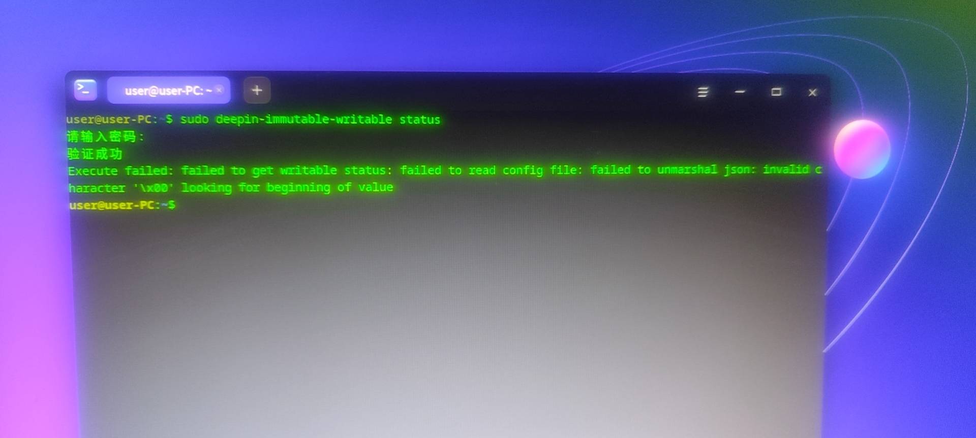

这个问题该怎么解决

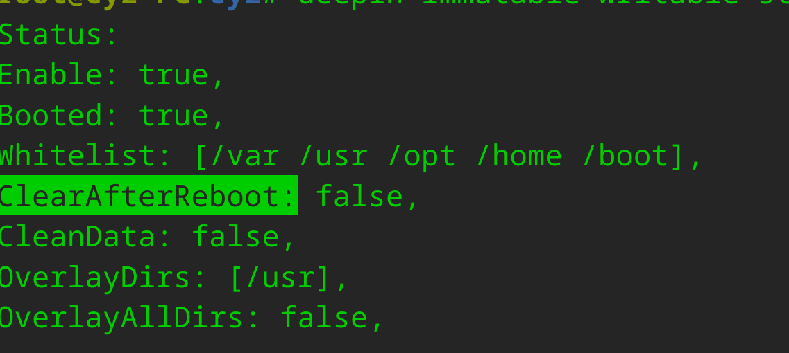

兄弟,ClearAfterReboot 这个参数如何改为 true 呢。
