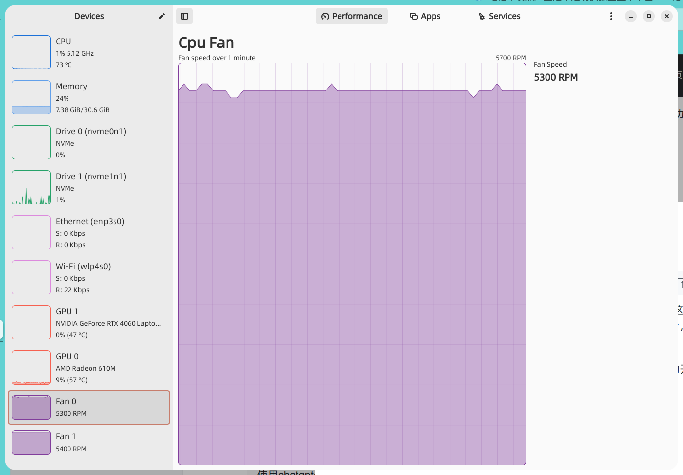

bumblebee是很老的方案了。不推荐用。另外,风扇转是正常的。我这边日常模式都是高性能的,独显不工作都挺会发热的。不过win那边的风扇档位更多,调节更智能。linux这边的话,我是热了就把风扇拉满,毕竟工作要紧,不能影响我工作。是真用不了别人的轻薄本,干啥都慢一拍2333
看了你的帖子我决定解禁一下风扇hhh。闷着热也不好。就是得我手动开,容易忘。

为什么我也是emision这个任务管理器,但是我那里面没有监控gpu的选项

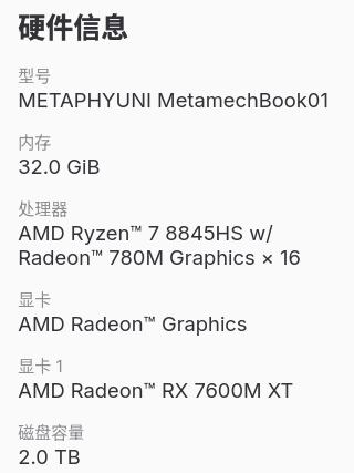

讲了这么多,然而还没有AMD独显的ULPS一步到位简单
AMD的ULPS技术会在核显作为默认显卡时而独立显卡处于空载的情况下直接断电,但是设备节点仍然挂载在操作系统上,所以你在一段时间不调用独显后再去读独显数据全都是I/O Error,但再用DRI_PRIME=1调用独立显卡后读取这些数据又正常了
AMD的ULPS据说在win上表现并不好,但最起码在Linux上是相当优秀的,因为我的电脑是:
