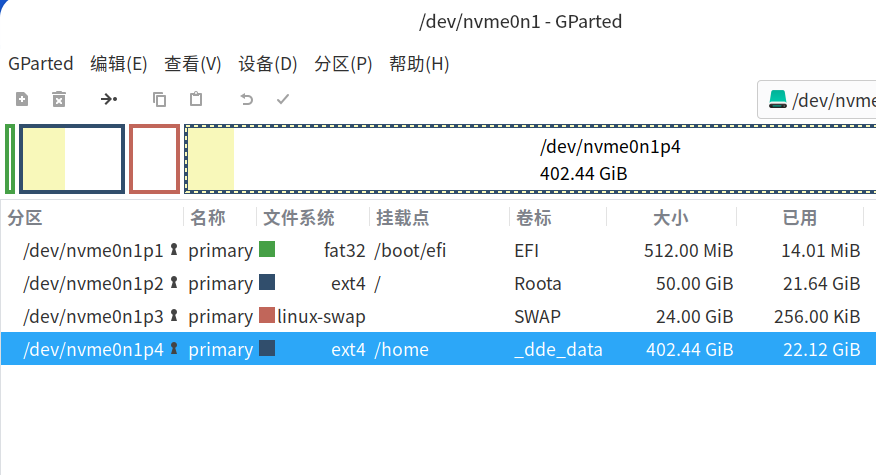

公司电选择全盘安装,系统默认系统盘15G安装后装了点东西还有三四G的空间。家里才买的一台电脑。高级安装,分了EFI500M,根分区/50G,交换24G,家目录分区,安装好系统后,系统盘还剩23G。比另一台15G占用还多。有没有大神指导下,需要哪些分区。怎么分区,硬盘是512G的。本人不太懂linux系统分区 。

我也是这样的分了4个。装好系统分区50G怎么就剩23G了。另一台电脑默认安装15G也没占那么多啊。

这是我的分区,我是想问为什么我手动分区占用这么多,公司那台电脑全盘默认15G就够用了。我现在这台分的50G,占用了20多G。

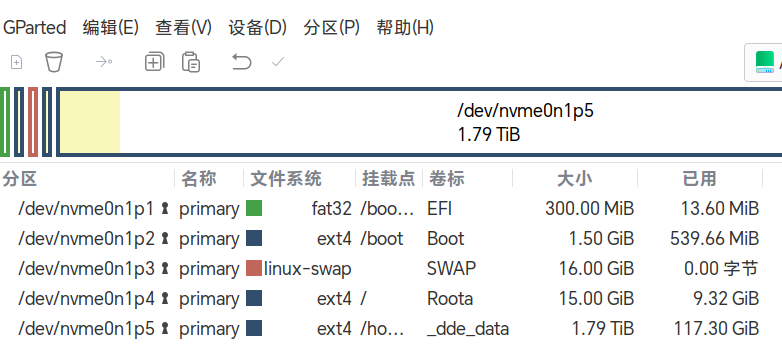

2024-10-10 09:28
请点评,是默认安装给的分区。感觉15G问题不大
安x
2024-10-10 09:53
catubibu:
😄 按照这个再来一遍,把分区加大一点。
这个好像比我的多一个分区。
