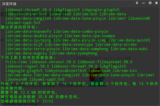

翻精品应用征集的帖子,看到rime两次因为无法安装被小浣熊无情的给拒了。
这里附上2015的安装方法:
1. 卸载sogou拼音 (或者把fcitx给完全卸载了)
2. sudo apt-get install fcitx fcitx-rime
debian sid 的源里有。  有需要的可以命令安装哦
--------------------------我是分割线-------------------------------
1. 安装方式(最好卸载原sogou输入法)我把sogou卸载了,不知道搜狗的code名字有没有写错,如果错的话,请告诉我下,谢谢。
  1. sudo apt-get purge sogou-qimpanel
Copy the Code
2. 配置输入法
- 在deepin的设置中心,修改快捷键F4(Terminal Quake window, 全屏终端的哪个快捷键) , 改成任意其他快捷键,例如F3。
- 切换到rime, 在gedit(vim, 浏览器等任何可以打字的程序)中打出一行字,然后按F4修改输入法选项。
如果安装过程中,遇到其他问题,请贴图。我尽量回答。

bobo
2015-08-14 14:38
https://bbs.deepin.org/post/31905
赞,我帮楼主顶起,另外,为什么网站进去是繁体,没有简体吗?
可以简体。进入后在右上角点“简”字
bobo
2015-08-14 14:39
其实吧,个人安装过rime在fcitx下,安装还好装,就是不好设置,只有自带的拼音,想打个五笔还不知道怎么搞 ...
默认F4设置输入方案。快捷键跟deepin的呼出终端的快捷键一样。把deepin的快捷键暂时改掉。就可以用F4进行设置了。
brophy
2015-08-14 17:41
bobo 发表于 2015-8-14 06:39
默认F4设置输入方案。快捷键跟deepin的呼出终端的快捷键一样。把deepin的快捷键暂时改掉。就可以用F4进行 ...
原来是这样,谢谢
