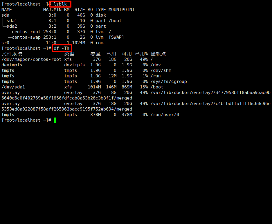

可以运行一下这两个命令,如果分区正常挂载在/home,那应该是正常的?还有,你是重装了系统以后再把分区挂载到/home上面吗

NoahLiu@NoahLiu-PC:~$ lsblk
NAME  MAJ:MIN RM   SIZE RO TYPE MOUNTPOINTS
sda     8:0    0 465.8G  0 disk
└─sda1
        8:1    0 465.8G  0 part /media/NoahLiu/5acf7d91-b986-4526-abef-4388e9b329a2
sdb     8:16   0 931.5G  0 disk
├─sdb1
│       8:17   0 200.7G  0 part /media/NoahLiu/7121b921-2ad1-4801-9f49-cb3427cd381c
└─sdb6
        8:22   0 730.8G  0 part /media/NoahLiu/存储区
nvme0n1
      259:0    0 476.9G  0 disk
├─nvme0n1p1
│     259:1    0   300M  0 part /boot/efi
├─nvme0n1p2
│     259:2    0     8G  0 part [SWAP]
├─nvme0n1p3
│     259:3    0   150G  0 part /
├─nvme0n1p4
│     259:4    0   100G  0 part /home
└─nvme0n1p5
      259:5    0 218.6G  0 part /media/NoahLiu/ca1f2b83-9e32-45c1-82a8-35be4ea4eeea
NoahLiu@NoahLiu-PC:~$ df -Th
文件系统       类型      容量  已用  可用 已用% 挂载点
udev           devtmpfs   16G     0   16G    0% /dev
tmpfs          tmpfs     3.2G  3.2M  3.2G    1% /run
/dev/nvme0n1p3 ext4      147G   38G  102G   28% /
tmpfs          tmpfs      16G  101M   16G    1% /dev/shm
tmpfs          tmpfs     5.0M  4.0K  5.0M    1% /run/lock
tmpfs          tmpfs     4.0M     0  4.0M    0% /sys/fs/cgroup
/dev/nvme0n1p4 ext4       99G   33G   62G   35% /home
/dev/nvme0n1p1 vfat      300M  9.1M  291M    4% /boot/efi
tmpfs          tmpfs     3.2G   96K  3.2G    1% /run/user/1000
/dev/sda1      ext4      458G  3.2G  431G    1% /media/NoahLiu/5acf7d91-b986-4526-abef-4388e9b329a2
/dev/sdb1      ext4      197G   36K  187G    1% /media/NoahLiu/7121b921-2ad1-4801-9f49-cb3427cd381c
/dev/sdb6      fuseblk   731G  156G  576G   22% /media/NoahLiu/存储区
/dev/nvme0n1p5 ext4      215G   56G  148G   28% /media/NoahLiu/ca1f2b83-9e32-45c1-82a8-35be4ea4eeea
kikyoulzg
2025-02-20 10:34

第二次是正确打开方式,以后系统挂了,重装系统的时候把这个分区挂载到/home(不要格式化),重装完以后/home里就可以找到以前的数据了like
kikyoulzg
2025-02-20 10:34
#34
NoahLiu:
└─sda1
├─sdb1
└─sdb6
nvme0n1
├─nvme0n1p1
├─nvme0n1p2
├─nvme0n1p3
├─nvme0n1p4
└─nvme0n1p5
看起来没什么问题
