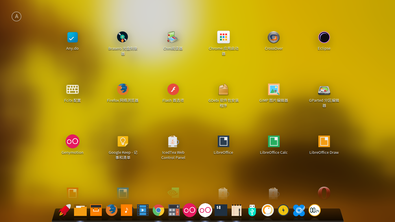

想添加到左上角的快捷栏怎么办?
把你修改保存好的Genymotion.desktop复制到/usr/share/applications/目录下
命令:sudo cp desktop文件的绝对路径 /usr/share/applications,接着输入密码就ok
鼠标滑到左上角立马就多了Genymotion启动图标,可以添加到桌面或者任务栏
但是在重启或者注销后就不见了,任务栏上也打不开,只有桌面上的desktop文件才打得开,一直搞不明白...

是我错了,/usr/share/applications/是一个类似于公共的存放desktop文件的地方,是各个用户可以共用的,如果把desktop文件copy到/usr/share/applications/,你用其他用户登陆也是可以看到快捷方式的
而~/.local/share/applications/是当前用户存放desktop文件的地方,这些东西的所有者是当前用户,你怎么添加快捷方式其它用户是看不到的!
至于当前用户在向/usr/share/applications/添加desktop出现任启动器和任务栏丢失是因为我桌面上的快捷方式是在桌面上单独创建的,并不是在启动器中直接发送到桌面的,这里貌似起冲突了,而且估计桌面上的desktop优先级更高,所以启动器和任务栏上的快捷方式都失效了。上边我不应该在桌面上创建desktop文件,应该在其它地方创建,或者在桌面创建了之后记得删掉,再从启动器中重新向桌面添加快捷方式!
