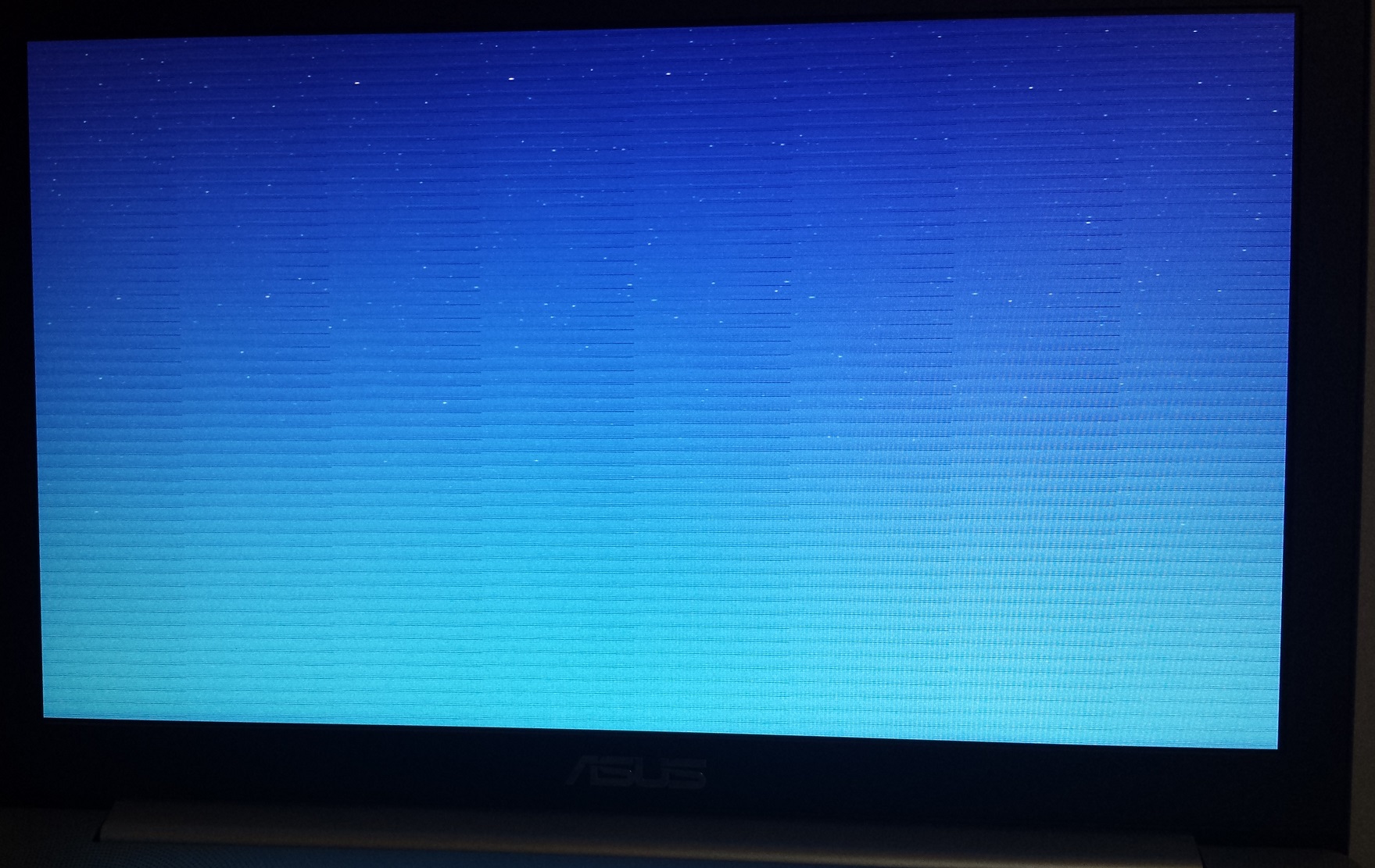

电脑概况:win8.1在C盘(128G SSD) deepin在逻辑分区里
问题描述:开机时,启动项二选一选择win8.1系统后, 原先的 黑色背景下几个小圆点围成一个圆不断转圈的动画的画面,变成了静态花屏画面
屏幕是这样变化的:
(黑屏几秒)
(黑屏几秒)

我现在更新win10,选择第3个启动项后,一直是:” 花屏,自动重启,选择启动项“  循环往复。 都不知道更新到哪一环节...最后没能成功更新

win7启动的动态logo,只支持1024*768,后来在微软官网上看到类似的说法。
可能在grub进入win7的时候切换分辨率就容易出现花屏。
求破...

用sudo gedit命令把第5行改成这种
GRUB_GFXMODE=1024x768
改之后用sudo update-grub && sudo update-grub2
大概就不会花屏了

这种情况我win7/deepin的时候也会,双系统的话win7的开机动画经常就是像第二张图那样

貌似这个问题与分辨率和驱动有关...
一般都不影响使用。

https://bbs.deepin.org/user/4296 按这种方法本来是可以解决花屏的的,但最近发现运行update-grub的命令后,控制栏中的启动菜单就会自动更新一次,发不了图。分辨率就又被改成了1366×768了。这应该是个bug

我太天真了,改了之后也只是有可能解决,启动页面分辨率倒确实变了,不像原来100%花屏。

其实这个是Grub的Bug,早在一年前都知道了,但是无法处理
