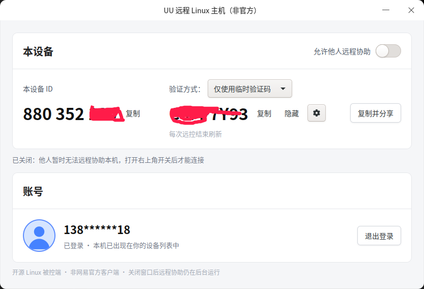

不过今天发现了一个第三方作者写的开源UU远程客户端。使用rust实现。
官方的README
写在前面
网易 UU 远程非常好用,但官网一直没有 Linux 版本。于是我借助 Claude 和 Codex,写了这个开源的 Linux 被控端: 装上之后,就能用官方的 Mac / Windows / 手机客户端远程控制你的 Linux 电脑。 现在还附带一个实验性 Linux 控制端 uuremote-viewer:在 Linux 上用 UU 账号远控官方 Windows / Mac 被控端或本项目主机 (桌面、文件传输、终端、端口映射、远程协助,详见下文)。 没有桌面的群晖 / NAS 也能用 Docker 部署:部署指南,镜像 ghcr.io/vallierdev/uu-remote-linux。
这是个人兴趣项目,与网易无关,也不是官方客户端。如果网易认为本项目侵权或有不妥, 请在推特私信我 @ai_fengshou,我会第一时间自行下架。
X11和Wayland都支持,不过由于众所周知的原因,应该x11支持更佳
系统需求方面
x11需要GLIBC>2.35,Wayland 需要GLIBC>2.39
由于我主要给v20作适配,不太清楚deepin23,25的glibc版本,也不知道能不能用。
我还在测试适配v20的情况,如果能够实现,我应该会传一版商店。如果无法适配,可能就是直接下官方包了。
不过我猜最大的问题不是v20,而是v20+wayland,也就是麒麟芯片,不过这不重要,现在我上传的软件,默认屏蔽麒麟。
希望能成功吧。需要远控的大家可以试试看。

查看了一下编译脚本,有一个portal插件,因为刚需的libei-dev在ubuntu22上不存在,所以改用ubuntu24编译。
和AI讨论了一下,结论是deepin的wayland也不走portal,23的wayland是kwin,25的是treeland,所以压根不会加载这个插件。
而除了这个插件以外的组件全部可以用v20来编译,按照这个结论,应该能编译出通用包。
但这个软件不是编译了就完事,我可能需要更多测试。

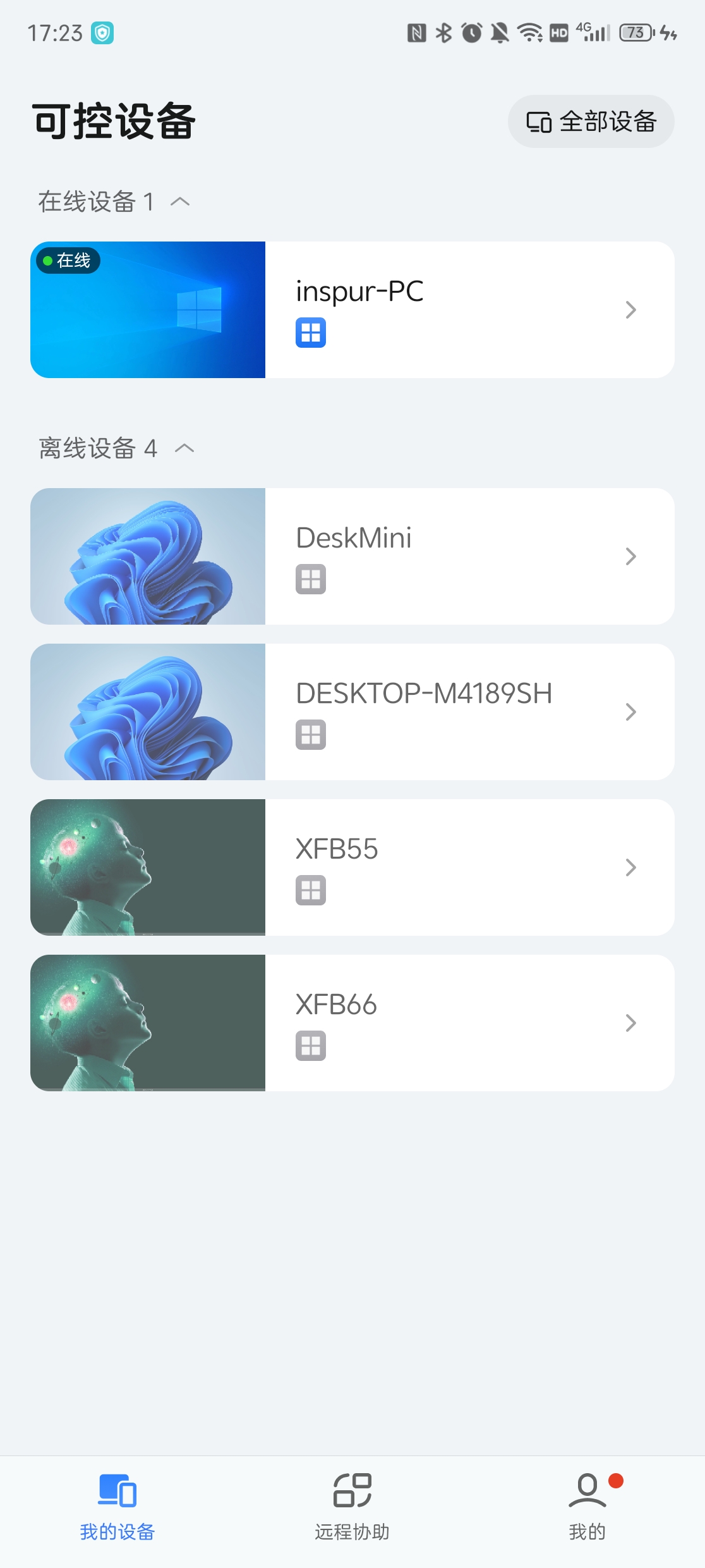

2026-10-23 17:13
简洁好用,25已经装上挂后台了,期待大佬上架商店kissing_heart
kero990
2026-10-23 17:24
确实能用,也非常好用,这是个神器啊
