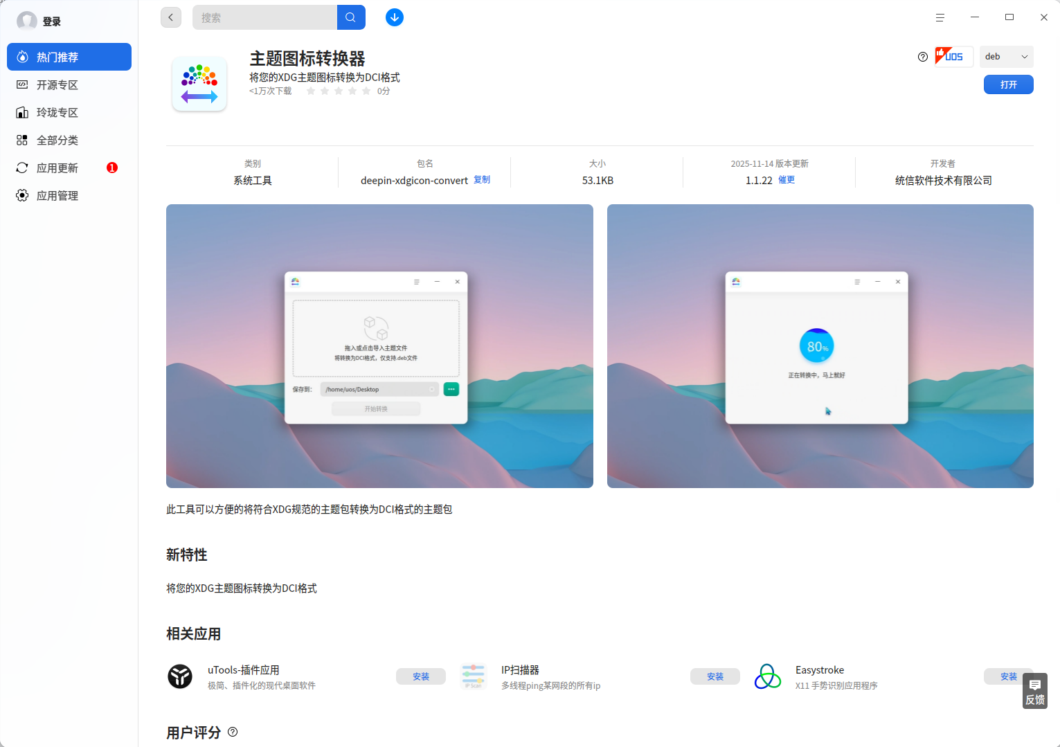

  • 是的,当前规格机制是这样的,可以尝试把图标转换为dci,
