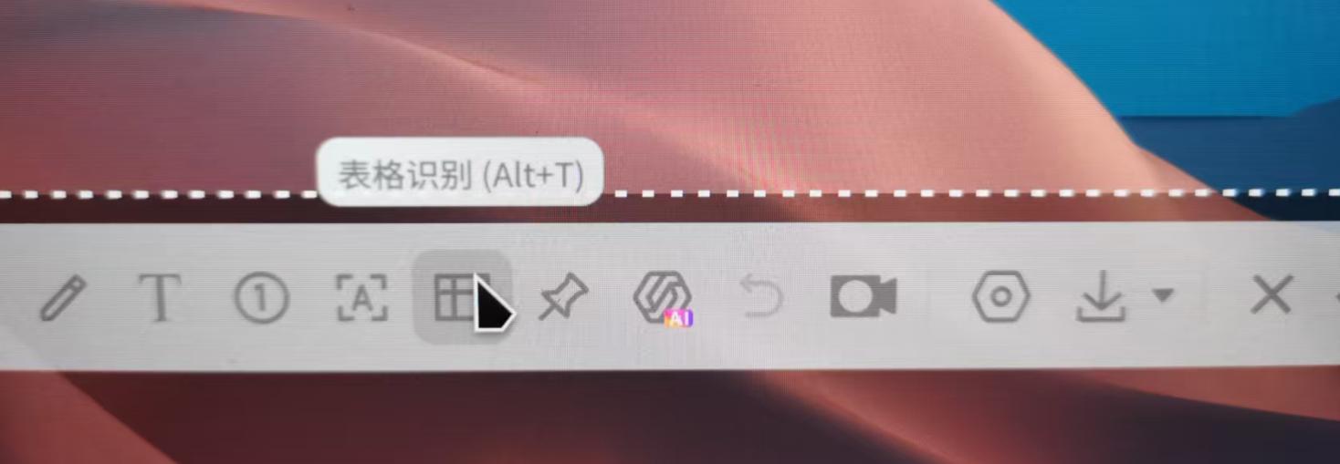

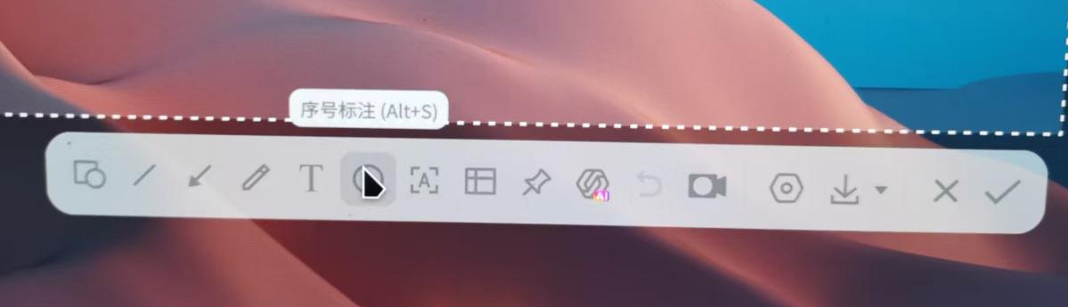

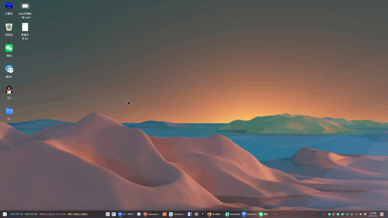

使用系统自带的截图录屏,录屏时任务栏图标问题已经解决,前面要用快捷键ctrl+alt+r来结束录屏,现在直接点击任务图标就结束录屏。
指定区域录屏问题也解决了。
还合并了一些新的截图功能进来。

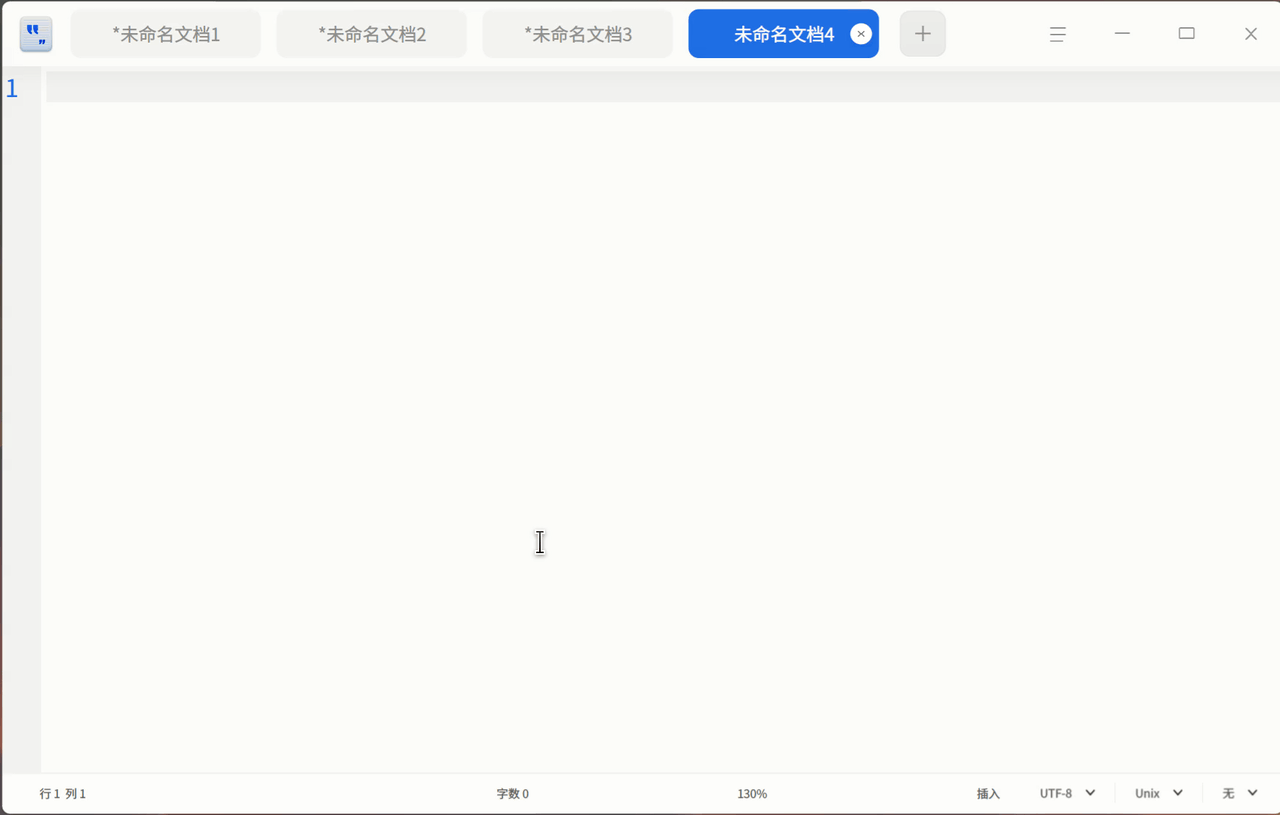

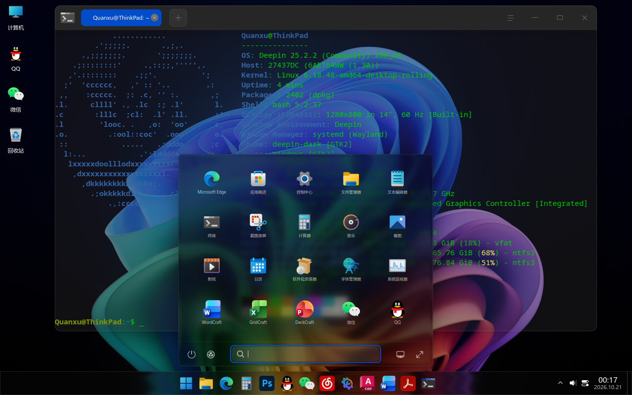

以前在treeland下,系统容易崩也就是闪退。现在基本不会,一整天也不会崩一次。

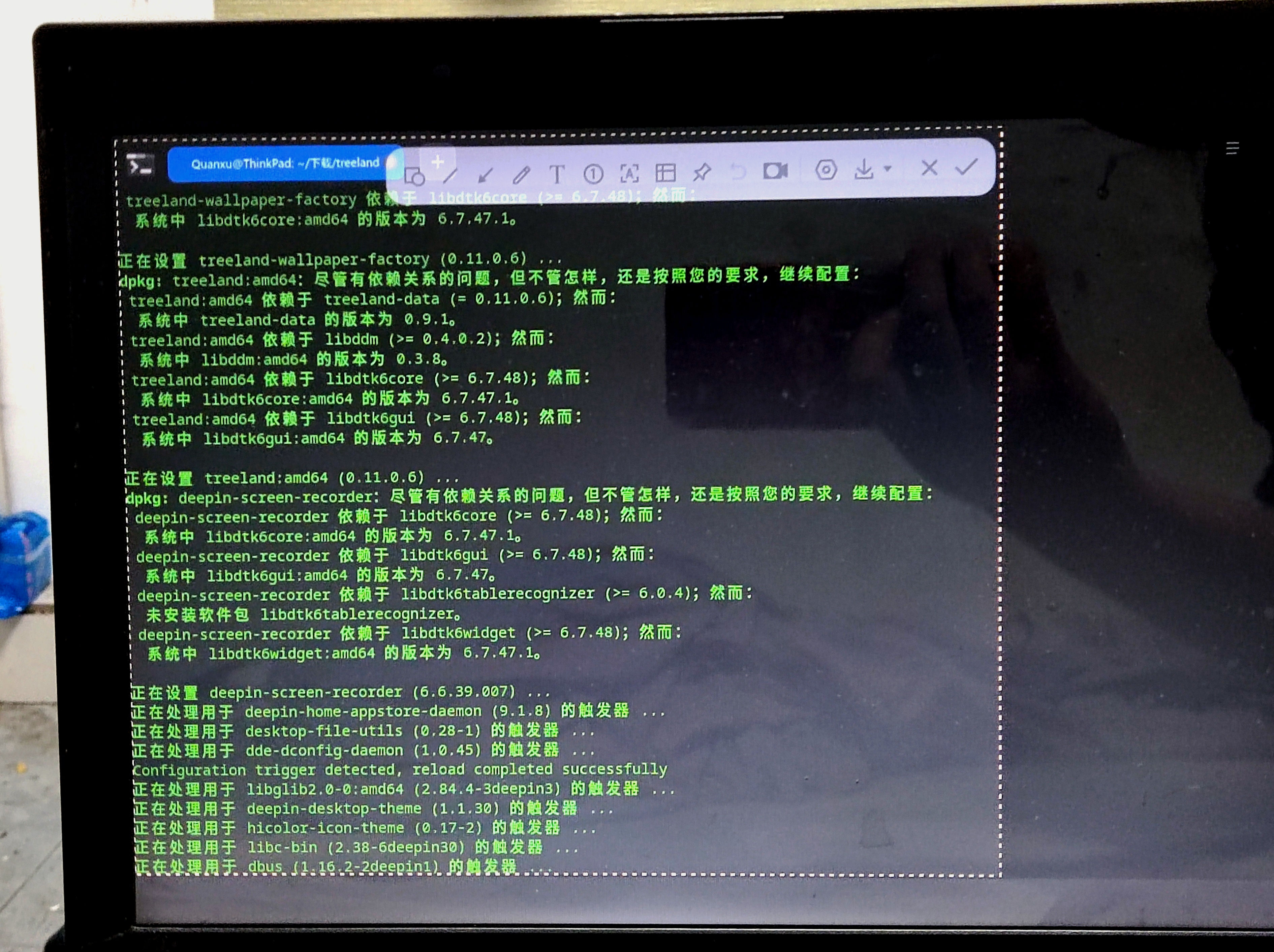

截图录屏:https://pan.quark.cn/s/cfd90f3297fc
treeland:https://pan.quark.cn/s/7ea6de3b0255
treeland.zip里面有二个包分别是:
treeland_0.11.0.6_amd64.deb (安装这个就可以,这个是通过修改过好的一个崩溃bug重新打的包)这样就不会闪退。
treeland-wallpaper-factory_0.11.0.6_amd64.deb 如果安装时,出现有这样的依赖你就安装一下。
万一安装后,重启进不了桌面。你就按ctrl+alt+f2(f2到f4)都可以。然后用你的登陆名和登陆密码进入tty
然后输入:sudo apt remove treeland* (删除系统中的treeland)
接着用sudo apt install treeland* ddm* 装回官方源中的。
基本也不会出现这样的情况。因为编译的treeland0.11.0.6是兼容现在系统中的treeland0.9.1的。
如果发现任务栏有什么图标什么不对就用
systemctl --user restart dde-shell@DDE.service 在终端运行一下,重启一下任务栏

感谢大佬!但是我的系统依赖好像不行,我强制安装了,然后卡住了。用tty3重启后竟然能用!
