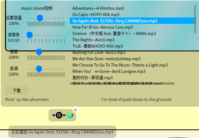

该示例中的插件为 music-island-B-QT-P,基于新接口完成了几乎覆盖全量代码的重构。示例覆盖以下能力:

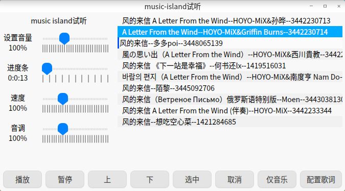

彻底移除绝对定位:全面改用 QHBoxLayout 和 QVBoxLayout,解决了所有文字挤压、重叠、越界的问题。
QHBoxLayout
QVBoxLayout
尺寸固定:Popup 和试听界面尺寸统一固定为 675 x 350,左侧进度条面板固定为 260 x 240。
675 x 350
260 x 240
进度条重构:摒弃了基于全局鼠标按下的 QS_music_long_move 机制,改用原生 sliderPressed / sliderReleased 信号。修复了拖动进度条松手后会跳回原处的 bug。
QS_music_long_move
sliderPressed
sliderReleased
新增音调(Pitch)控制:新增音调滑块,支持变调,并持久化保存。
按钮美化:音量、进度条、速度、音调的文本标签重新设计为 Media_WidgetAction_Button,支持悬停变色、点击弹窗(Time_Dialog / Single_Int_Dialog)精确输入数值。
Time_Dialog
Single_Int_Dialog
默认配色:将默认文字颜色调整为黑色,将默认歌词背景调整为半透明,修复了设置颜色后重启失效的问题。

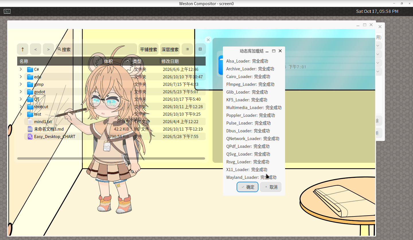

我的赛扬可搞不定那么多架构,平台,我仅仅是做了一些交叉编译测试,最好就是找到物理机器去编译
无论如何,都强烈建议在X11下运行,在wayland上有些魔法用不了(内嵌窗口,全局菜单栏).还有一些奇奇怪怪的特性,我也搞不明白,等我搞到机器再说吧
windows绝对是个神奇的存在(这也太不听话了吧!).我需要用windows端的QtCreator看一下,是交叉编译的问题,还是wine的问题,或者是windows的问题,等我搞到机器再说吧
Weston下测试wayland
