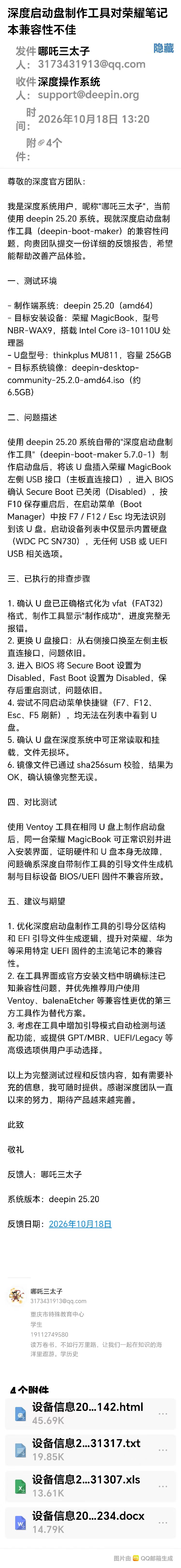

尊敬的深度官方团队:
我是深度系统用户,昵称"哪吒三太子",当前使用 deepin 25.20 系统。现就深度启动盘制作工具(deepin-boot-maker)的兼容性问题,向贵团队提交一份详细的反馈报告,希望能帮助改善产品体验。
一、测试环境
  • 制作端系统:deepin 25.20(amd64)
  • 目标安装设备:荣耀 MagicBook,型号 NBR-WAX9,搭载 Intel Core i3-10110U 处理器
  • U盘型号:thinkplus MU811,容量 256GB
  • 目标系统镜像:deepin-desktop-community-25.2.0-amd64.iso(约 6.5GB)
二、问题描述
使用 deepin 25.20 系统自带的"深度启动盘制作工具"(deepin-boot-maker 5.7.0-1)制作启动盘后,将该 U 盘插入荣耀 MagicBook 左侧 USB 接口(主板直连接口),进入 BIOS 确认 Secure Boot 已关闭(Disabled),按 F10 保存重启后,在启动菜单(Boot Manager)中按 F7 / F12 / Esc 均无法识别到该 U 盘。启动设备列表中仅显示内置硬盘(WDC PC SN730),无任何 USB 或 UEFI USB 相关选项。
三、已执行的排查步骤
  1. 确认 U 盘已正确格式化为 vfat(FAT32)格式,制作工具显示"制作成功",进度完整无报错。
  2. 更换 U 盘接口:从右侧接口换至左侧主板直连接口,问题依旧。
  3. 进入 BIOS 将 Secure Boot 设置为 Disabled,Fast Boot 设置为 Disabled,保存后重启测试,问题依旧。
  4. 尝试不同启动菜单快捷键(F7、F12、Esc、F5 刷新),均无法在列表中看到 U 盘。
  5. 确认 U 盘在深度系统中可正常读取和挂载,文件无损坏。
  6. 镜像文件已通过 sha256sum 校验,结果为 OK,确认镜像完整无误。
四、对比测试
使用 Ventoy 工具在相同 U 盘上制作启动盘后,同一台荣耀 MagicBook 可正常识别并进入安装界面,证明硬件和 U 盘本身无故障,问题确系深度自带制作工具的引导文件生成机制与目标设备 BIOS/UEFI 固件不兼容所致。
五、建议与期望
  1. 优化深度启动盘制作工具的引导分区结构和 EFI 引导文件生成逻辑,提升对荣耀、华为等采用特定 UEFI 固件的主流笔记本的兼容性。
  2. 在工具界面或官方安装文档中明确标注已知兼容性问题,并优先推荐用户使用 Ventoy、balenaEtcher 等兼容性更优的第三方工具作为替代方案。
  3. 考虑在工具中增加引导模式自动检测与适配功能,或提供 GPT/MBR、UEFI/Legacy 等高级选项供用户手动选择。
以上为完整测试过程和反馈内容,如有需要补充的信息,我可随时提供。感谢深度团队一直以来的努力,期待产品越来越完善。
