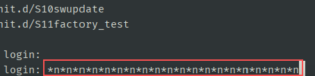

插拔usb设备会导致串口异常输出

插拔 USB 后串口冒出 nn*n 乱码?根因找到了:设备管理器的 hwinfo 探测
一句话:deepin-devicemanager-server 每次 USB 插拔都会执行 hwinfo --usb --keyboard --mouse,而 hwinfo 的串口鼠标探测会把你正在用的串口强行改成 1200/7N1,并往里写 4 遍字符串 "*n"(正好 8 字节)。这就是乱码的来源。
这不是新问题,GitHub issue #6921(2024-01)报过同一件事,当年给了补丁但没修好(原因见下),至今仍是 open。
【现象】
picocom 连着开发板(115200 8N1),每次插上/拔掉任意 USB 设备(U 盘、鼠标、另一个串口线都算),窗口里就闪出一串重复字符:
*n*n*n*n
删掉/改名 hwinfo 就正常。
