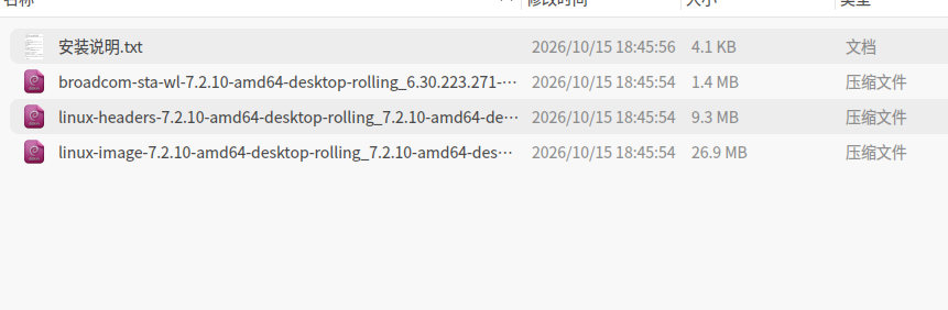

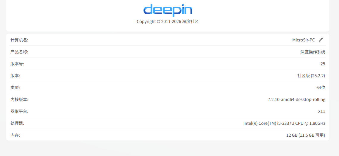

[deepin exploration] 让WorkBuddy给编译的7.2.10内核以及w ifi 驱动,成功运行了!
MicroSir
2026-10-16 09:03
小u免费额度用完了,尝试了一下WorkBuddy;没想到给了最高权限后也可以根据本机情况来编译。以后在升级系统不用在为内核过于新没有wifi驱动发愁了。

对workbuddy说:给我编译一个本机能用的wifi驱动保存为deb格式,给你最高权限(把密码输入进去);
把设备管理器里概况截图、网络适配器截图、系统关于本机截图发给进去;如果你要是有你最近现有系统版本的wifi驱动deb安装包最好也味进去。
还有就是把workbuddy安装访问那个权限选项给到最高。
如果编译内核的话,一定要让给编译简易内核,不然时间太长了最少得4-5个小时。
