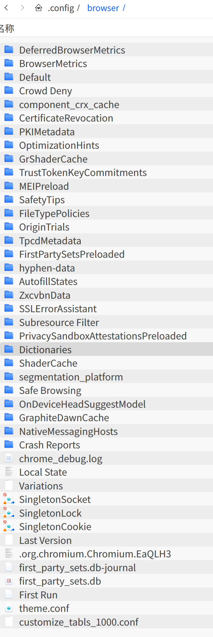

原因是浏览器的相关单例文件 SingletonLock、SingletonCookie 和 SingletonSocket未正确释放,执行 rm ~/.config/browser/ 下面的三个单例文件后就可以正常打开了

咋解决的呢?我的也有这个问题。试了很多方法不行。

终端返回的内容是:
rm: 无法删除 '/home/ldc/.config/browser/': 是一个目录
eeldch
2026-09-23 23:48
谢谢提醒,我手动把SingletonCookie、SingletonLock、SingletonSocket这三个文件删除了就行了。问题已经解决了
