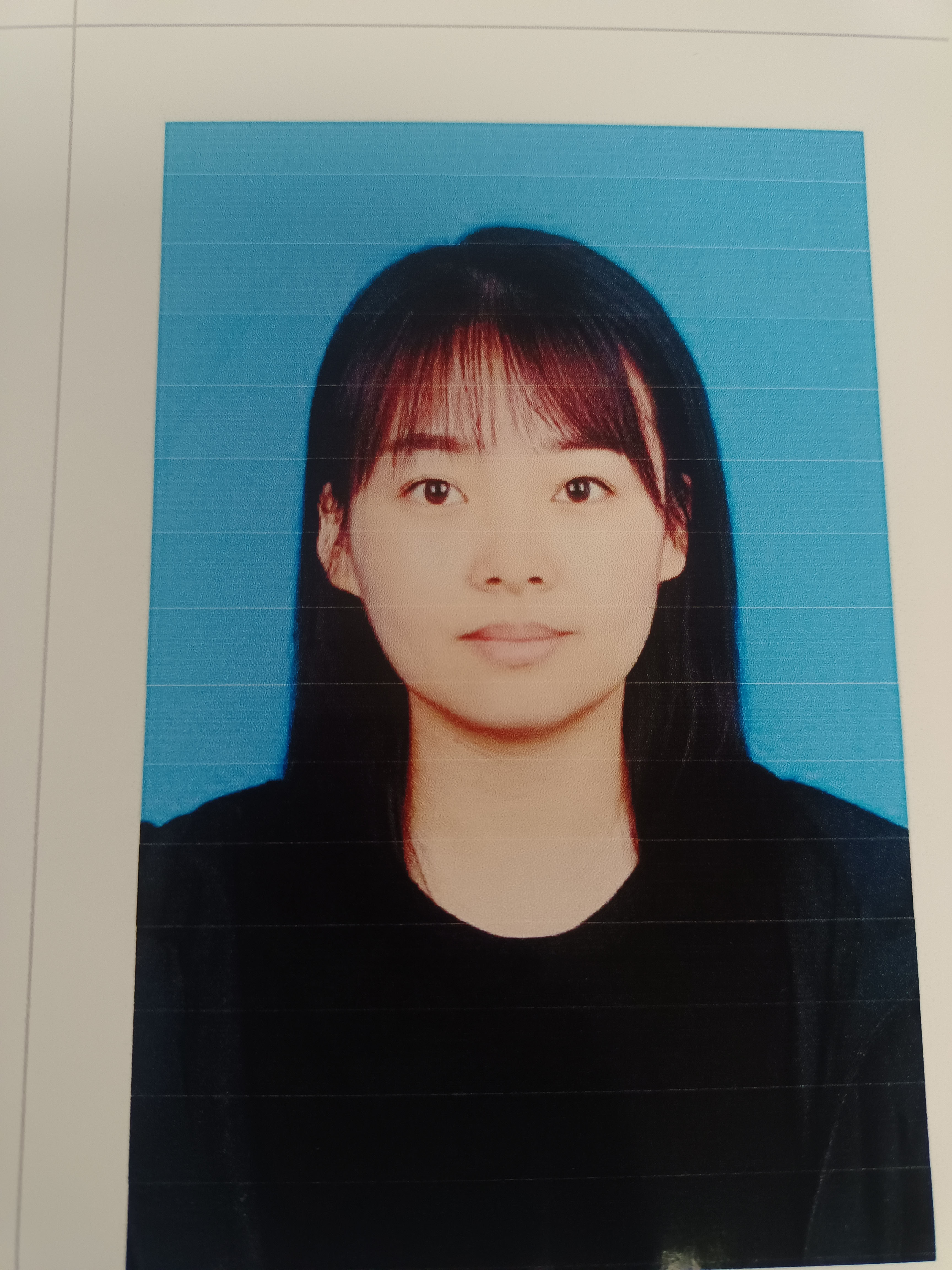

版本V20,ARM架构,打印机型号EPSON L1118,官方驱动,USB直连,打印机属性里只有标准,信笺,没有照片选项,请问怎么打印高质量的照片。驱动用官方17.8,1。1.7.9,源码1.8.9都试过了还是不行,请问如何解决

应该是打印机彩印的问题,我家里的打印机也是。。。彩印就有和你一样的横条(黑白没有),去打印店的高级打印机彩印就没事了很正常

找找打印机的维护菜单里应该有打印头校准功能,让机器自己校准一下试试

打印模式选错了,这是普通纸模式模式,因为普通纸会洇墨,所以Pass条之间有一线。你这是相纸,选择照片打印模式,会叠加打印Pass条,就不会有条纹了。
照片模式Pass条会分3/4/5/6次打印,根据你选择的照片质量而定,速度也会相成倍减慢。

我在印刷广告干了十几年,这就是打印模式选错了的原因。不管喷墨、激光、UV(光固化)、写真,每种打印机都 有对应印刷介质的打针模式。在机器正常工作的前提下,选择正确的介质与打印模式,才能获得理想中的打印效果。选择错误只会造成材料和时间的浪费。

可能是我问题没说的更清楚,选是的普通纸,主要是纸张选择里没有照片纸,打印质量里没有照片,所以我才再社区上问统信UOS V20桌面版,看谁有解决办法,测试版驱动和正式版驱动都安装了,都没有按个选项,谁有第三方驱动的话能否共享一下。

不是纸张选择,是打印质量选择,没有质量选择项目,就需要更新驱动程序或在Windows下打印

先用图形处理软件,比如 gimp, 把图片的dpi ,从默认的72,改成150. 如果是灰色图案或者黑白,dpi 改成 300. 数字越大,效果越清晰,当然打印也更慢,消耗墨水更多

学到了,这个是真学到了,回去试下,感谢大佬!
