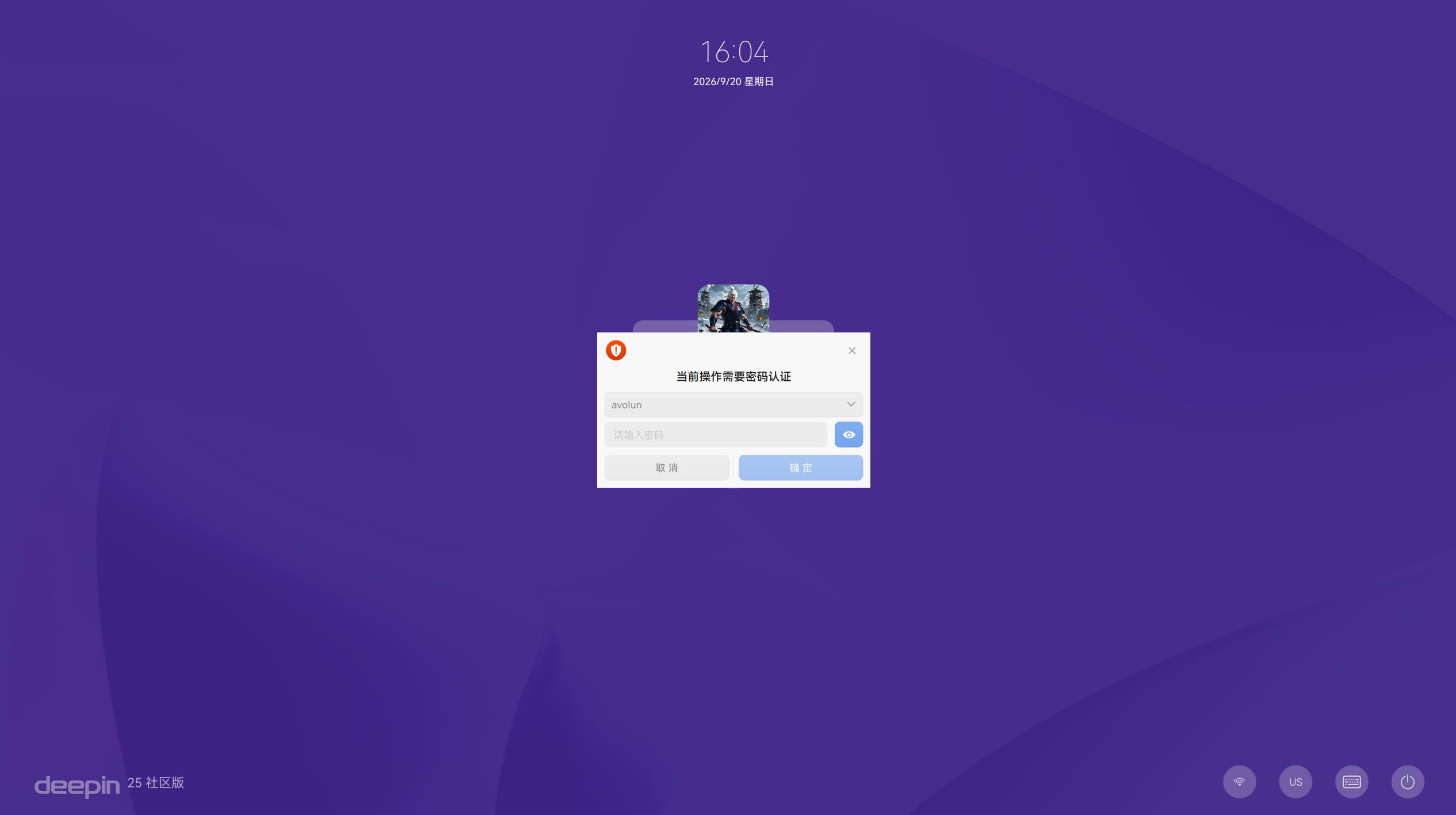

[Feedback on issues] 烦人的密码验证越来越烦人了。一天弹好多次。
剑风澜
2026-09-20 16:15
有时候连输2次还提示错误【确认密码没错】。
更离谱的见截图,关一次还会弹出2次来......
图片扔给deepseek的后的方法如下:
你遇到的这个“当前操作需要密码认证”弹窗,在 Deepin 25 社区版中通常由两个独立的问题引发:密钥环(Keyring)密码不匹配或 Polkit 认证代理权限异常。我们可以通过以下步骤来系统排查。

𰻞𰻝面
2026-09-20 16:23
我的一次弹四个
2026-09-20 16:30
拉你进群了,等研发一起排查看看,目前一直没定位到到底是哪个组件发起的鉴权请求😂
剑风澜
2026-09-20 16:52
deepin流云:
agree
