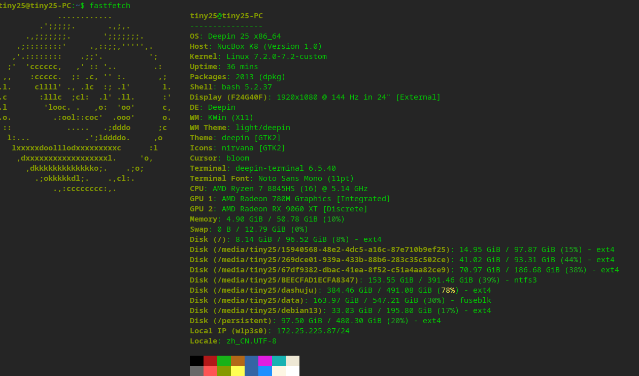

每次注销都黑屏,但鼠标能正常动,从安装25.0开始,这一年来一直都有这个现象
2026-09-20 09:51
9060XT显卡需要用高版本mese,先参考3.6加源升级下mesa试试;另外你这用的是自编译的7.2内核,也不排除和内核有没有关联,可以先用官方内核试试看是否还会出现类似问题:
sudo apt install linux-headers-deepin-amd64 linux-image-deepin-amd64
更新引导并重启sudo update-grub
秋哥
2026-09-20 20:00
以前用过官方的内核6.12和6.18也有这个现象,我怀疑与外接显卡有关(与驱动无关)
