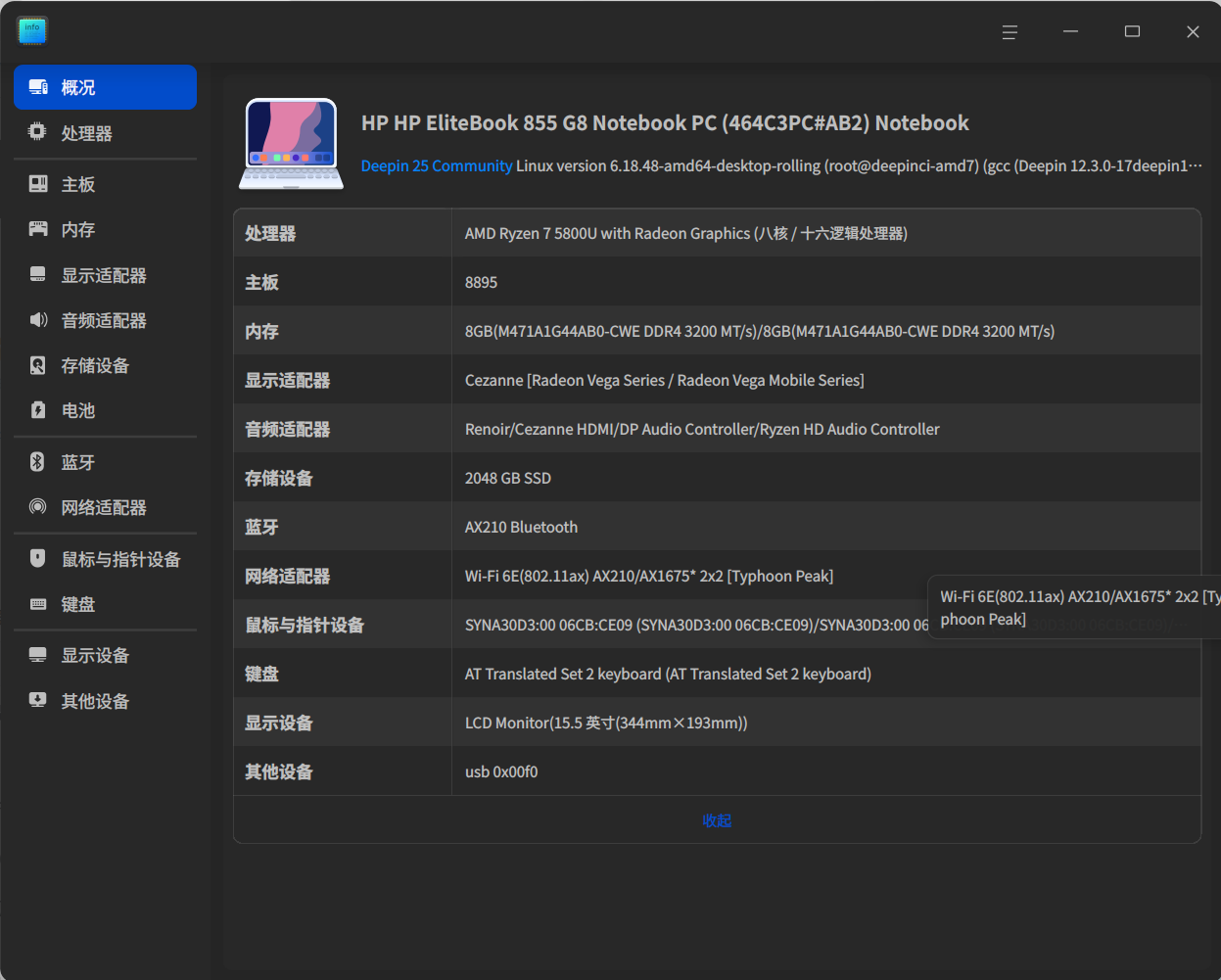

还有一个问题,就是我这台HP HP EliteBook 855 G8 Notebook PC (464C3PC#AB2) Notebook电脑(现在最新版25.2.2,)的指纹解锁在任何系统版本,每次休眠或者睡眠后,唤醒后,指纹解锁都不能直接用,必须反复点一下手动输入密码框才能激活,不然无法使用指纹解锁,100%复现(每次),在Windows10端,没有这种问题,请修复。
