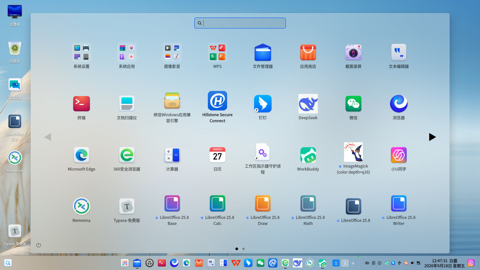

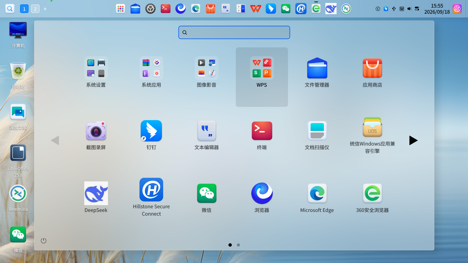

分辨率,显示缩放比例自适应(反正跟AI这么说的)。下面是1080p,125%显示比例。
现在的官方的启动器不符合我习惯,且不流畅。借助AI agent和官方源码,可以实现AI定制了,速度起飞,体验拉满。
说明:
1.压缩包内是全部源码,有官方窗口模式和全屏模式相关的包。考虑还可能需要调试,不使用的没有删除。会显得这个启动器文件很大。
2.启动器鼠标右键菜单增加了置于顶部和置于末尾,会移动到所有页面的最开头和最末尾。键盘操作时选中图标后Alt可以弹出这个菜单。除了需要拖动图标才能实现的移动图标功能外,键盘支持其他所有鼠标能实现的功能。
3.启动器窗口左右箭头是翻页箭头,点击一下翻一页。图标拖动到此处(不要松开)过会会翻页,然后放好位置即可图标翻页放置。图标拖动到此处不等窗口翻页就松开,是置于顶部(左侧箭头)和置于末尾(右侧箭头)。跟右键菜单中增加置于顶部和置于末尾好像重复,因为右键菜单中的是后加的。
4.图标是自动补空位。
5.键盘分为了翻页模式和选择模式。
6.鼠标快速滚动多格视为翻一页,慢速滚动视为连续滚动,一格翻一页。
打开启动器默认翻页模式
  • 此时方向键是翻页模式,支持左右翻页。(上下方向键进入图标选择模式,ESC退出图标选择模式回到翻页模式。)
  • 此时无论焦点在关机键还是在搜索框,输入字符时直接开始搜索,中英文都可以。
  • 此时table可以切换到关机,不会切换到图标区域。
  • 无论焦点在搜索框还是在关机键,按上下方向键进入选择图标模式,键盘方向键上下左右选择图标。选择模式下table失去作用。不会将焦点切换到关机或搜索框,ESC键退出图标选择模式回到翻页模式。
  • 选择模式下alt键换出alt菜单(右键菜单)

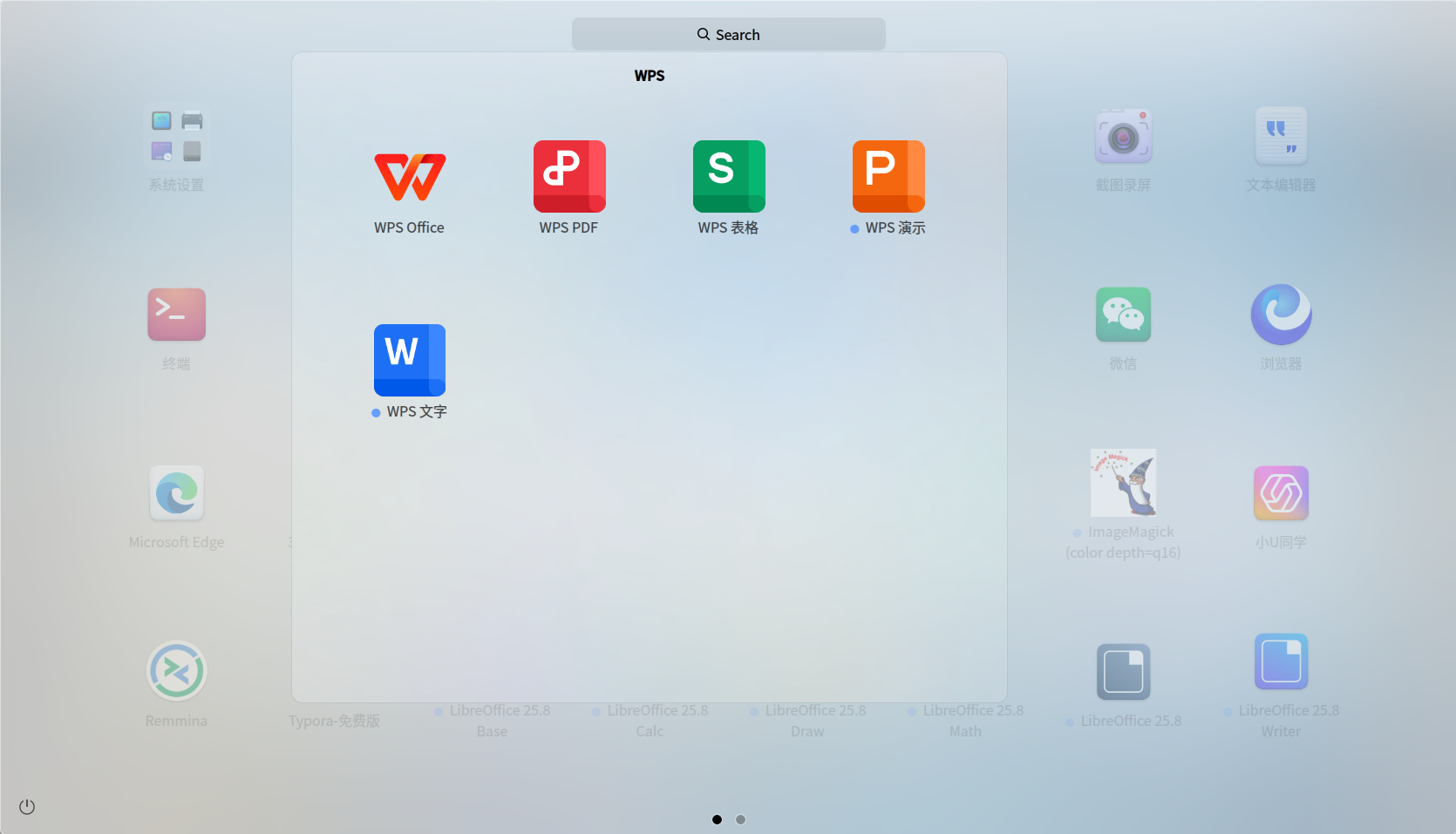

  • 为了简化键盘在图标文件夹窗口的操作,默认打开图标文件夹是翻页模式,上下方向键是选择模式,ESC直接关闭图标文件夹。为了弥补图标文件夹内进入选择模式后的翻页需求,上下左右选择时可以自动翻页,不像启动器窗口那样只在一页里。
  • 由于设置了翻页模式,搜索框内不能使用上下左右方向键调整光标位置,输错了只能删除。
特别说明:只是分享下,没有后续维护,需要调图标大小文字大小最好找AI。后续版本计划转为用户级部署,不用关闭磐石系统就能用。提供启动切换器,在官方启动器和简洁启动器之间切换,还没开始
定制版启动器说明文件是目录下的CUSTOMIZATION.md,README.md是官方源码包带的的。里面包含安装卸载方法。忽略 ../dde-launchpad-official/这个词,独立的官方源码包,不包含在这里。

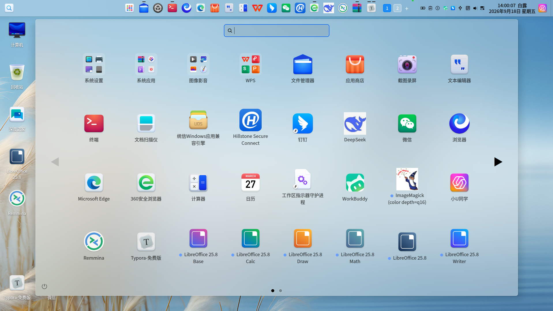

这和全屏的模式看着区别不大
没事儿瞎转悠
2026-09-19 05:48
𰻞𰻝面:
这和全屏的模式看着区别不大
基于官方启动器源码,跟全屏模式一样的网格图标平铺。实际体验上还是有区别的。起码没有全屏模式看起来那么重(连视图都切换)。还保留了对触摸友好的大图标。还给了关机按钮。给了翻页箭头,让拖动图标跨屏不再迷茫。
