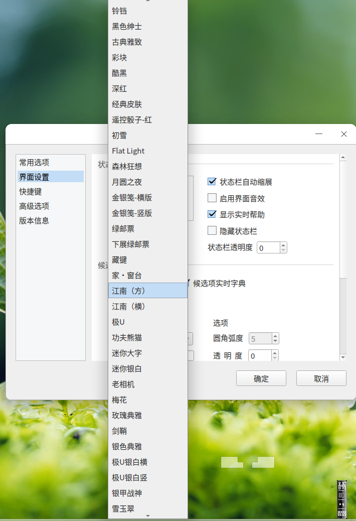

linux版极点五笔已经支持更换皮肤了。如图。可到源码仓库https://gitee.com/openkylin/freewb直接下载编译安装。

输入法的图标、皮肤以及词库如果能直接在自带属性面板设置就更好了!
qs166
2026-09-17 11:56
云已:
安装新版后,开始菜单可以直接点击设置。
