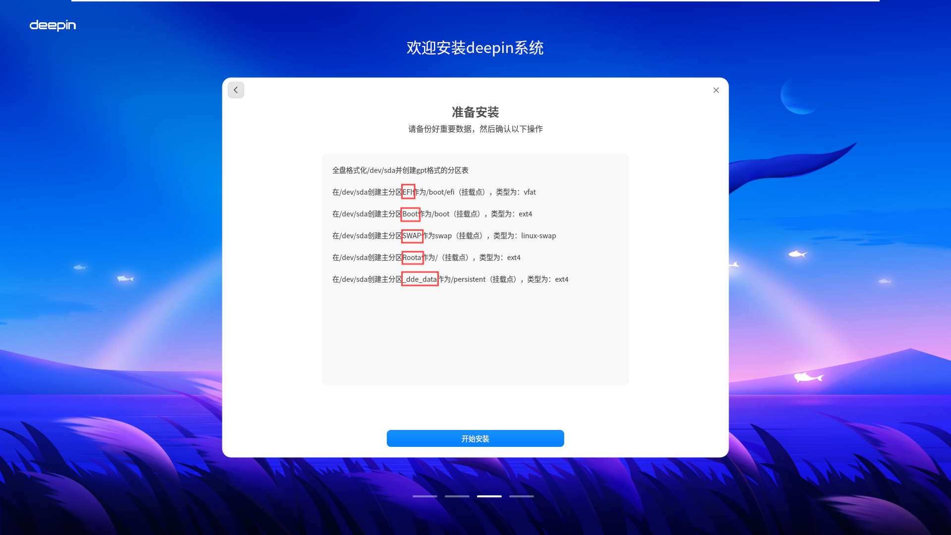

UEFI引导方式下的全盘安装时默认的分区名称有全大写的命名方式,有帕斯卡命名方式,还有下划线的命名方式!
2025年2月向社区“梅经理”反馈过,回复说【已提交项目组审查】;
2026年3月向社区“一头牛”反馈过,回复说【这些名字来自不同功能模块的历史约定,而不是统一命名规则的结果,所以看起来杂乱】。
希望加快推进吧,不然将来真就成了屎山代码了!

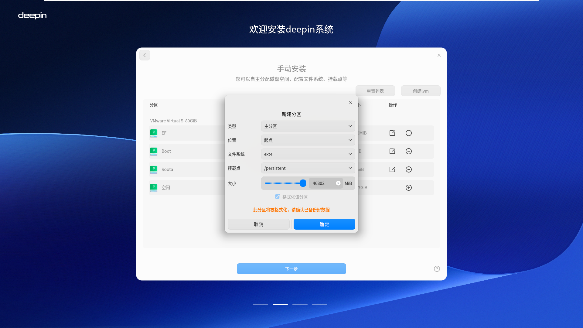

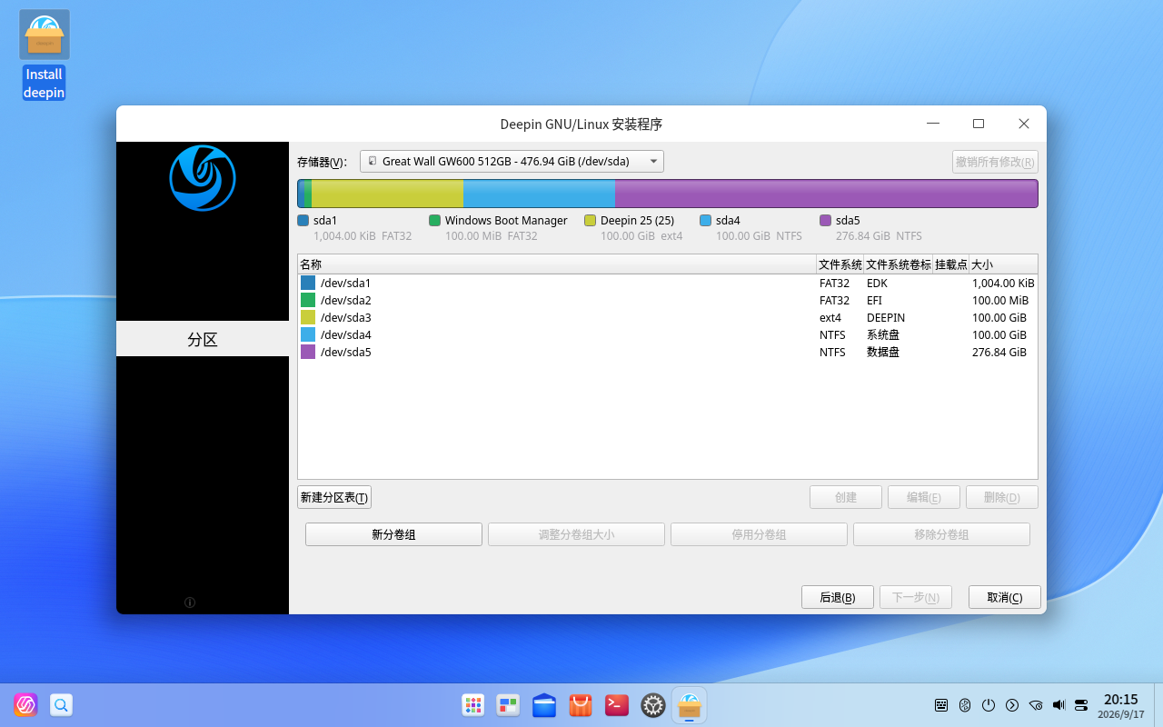

这个可以自己改啊,选手动模式就行

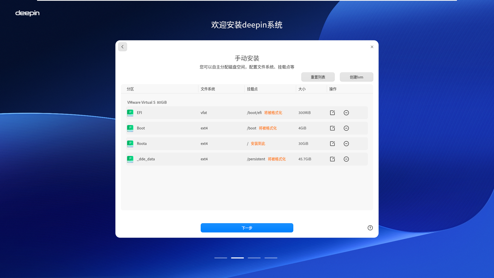

手动分区可以选择是否创建相关分区,但是没法修改分区Label名称!

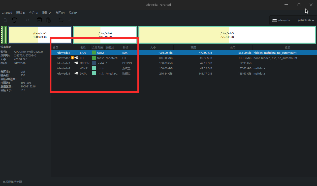

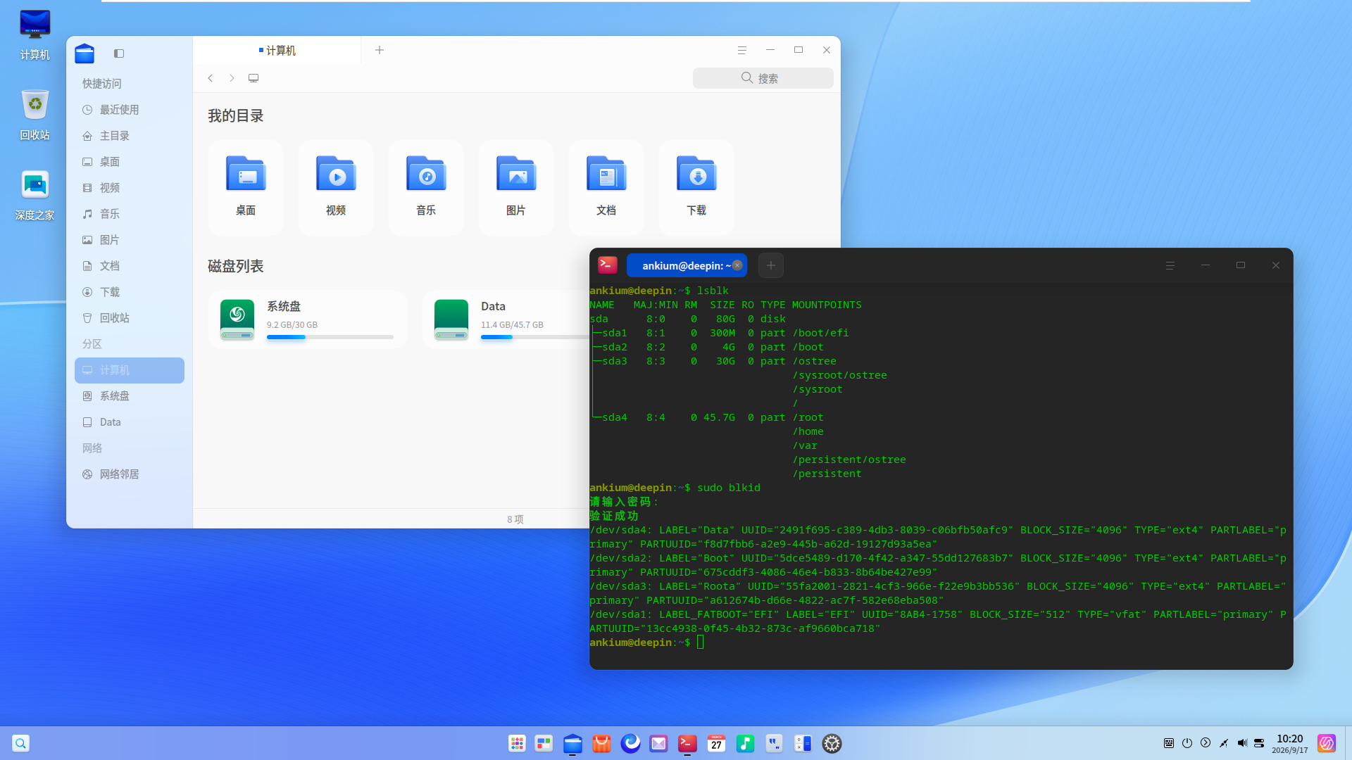

进入系统后在终端通过e2label命令修改数据分区的Label名称首次无提示,之后再修改会提示“目标正忙”(应该是未卸载分区的缘故),修改后的新Label名称会在系统重启后生效;使用GParted磁盘管理工具可以正常修改分区Label名称,即时生效。只是在数据分区的Label被修改后,文管不会再显示“数据盘”了,可见“数据盘”和分区名称“_dde_data”是绑定的!
如下图,偶尔会遇到修改数据分区的Label名称后,文管中“系统盘”和“数据盘”都不见的情况!
建议统一分区Label名称的命名规范(主要是指命名风格,而不是名称);或者像CentOS一样,将卷标名称的设置交给用户,在系统安装过程中由用户自定义设置相关名称!
至于文管内如“系统盘”和“数据盘”这类别名的显示,建议和对应分区的UUID绑定,不要强制和Label名称绑定!
𰻞𰻝面
2026-09-17 10:51
云已:

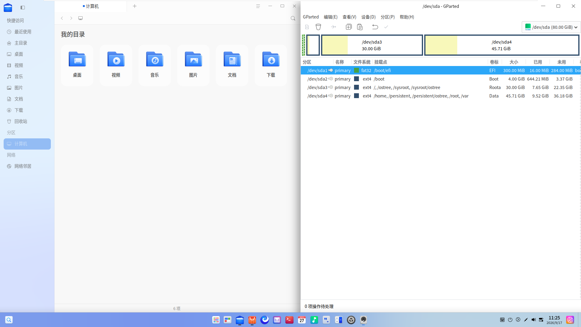

我记得可以改
云已
2026-09-17 11:46
𰻞𰻝面:
我记得可以改
主要是系统在安装过程中是否支持修改Label名称,以及官方默认的命名规范问题!进入系统后,可以通过工具修改,但是文管又会因为修改分区Label而抽风!
𰻞𰻝面
2026-09-17 12:20
云已:

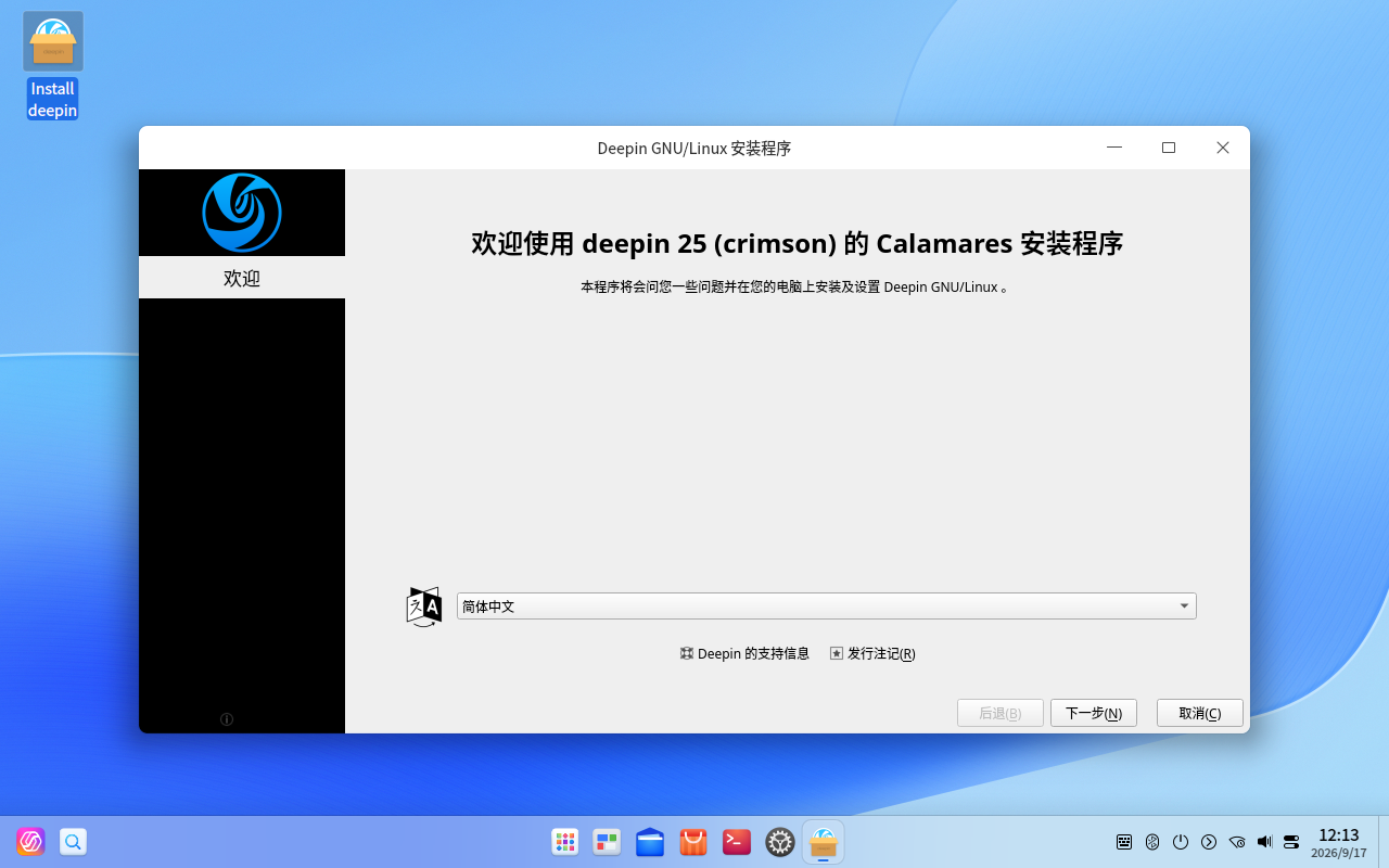

我是在安装时改的,用的 Calamares 安装器,可以无视 EFI 分区大小,可以创建无密码用户
