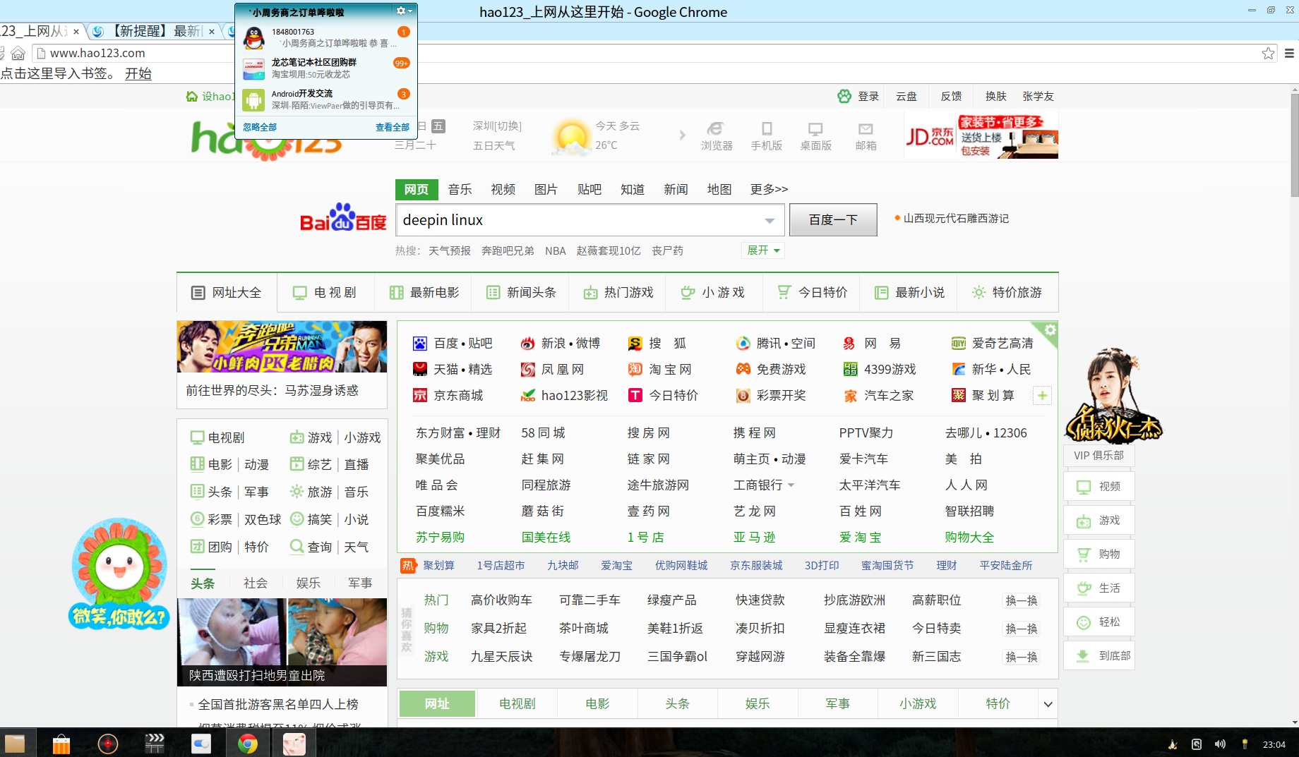

hehe8205
2015-05-09 07:06
还想再问个问题。我的QQ  消息,怎么跑到上面去了。不在下面显示呢。放桌面边缘也不会自动隐长哦。

xiaoshuijing
2015-05-12 19:59
四楼和九楼的方法都是可以的,但我建议用四楼的方法,简单方便,成功率高!关于QQ消息跑到上面去了,这没办法,能用就不错了,不用挑剔了,这不是windows!
