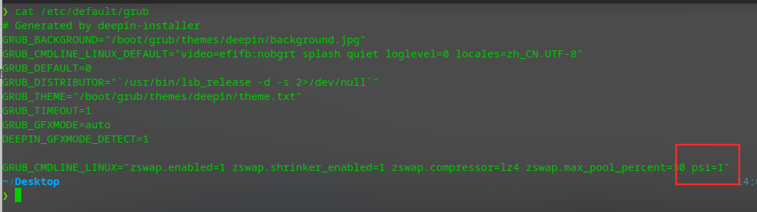

安装完之后,可能需要手动启用服务,并开启内核的psi功能:
之后更新grub配置并重启电脑:
sudo update-grub && sudo reboot

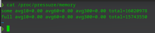

确认PSI指标存在,即可开始试用了,用systemctl开启服务:

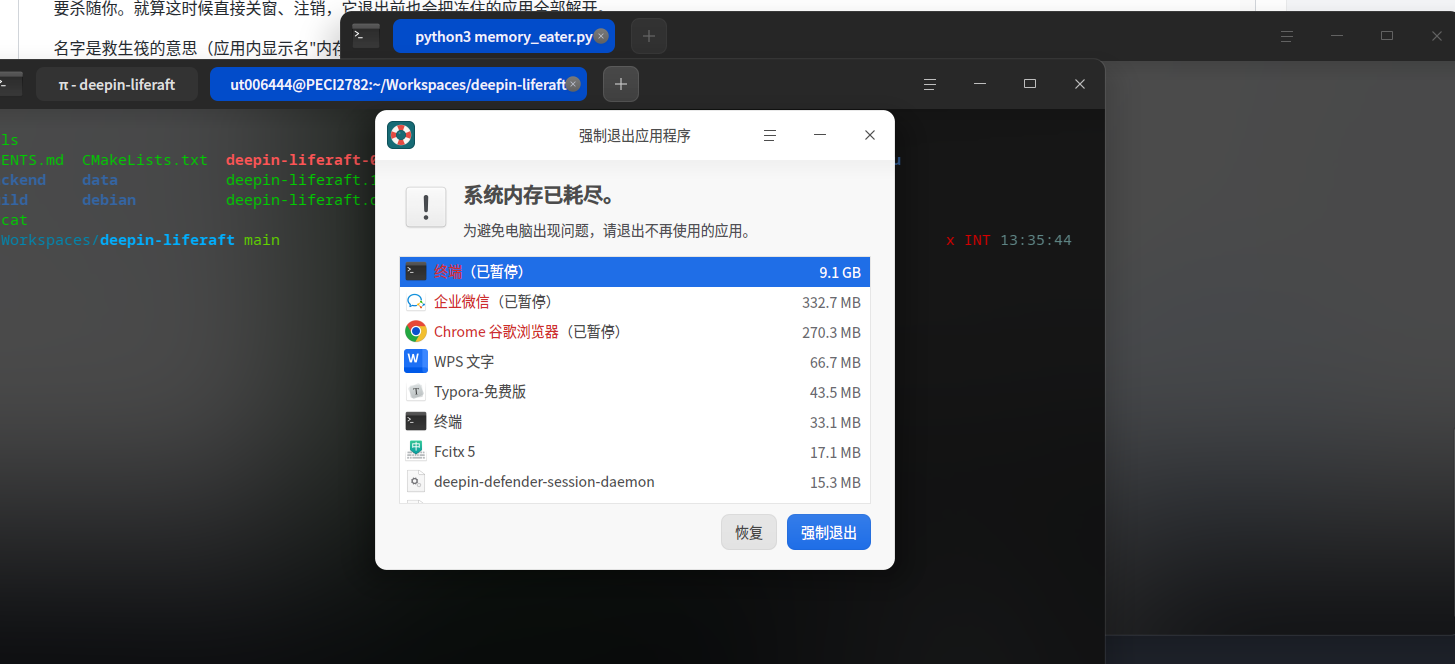

开启后,可以用 python memory_eater.py 来测试,如果工作正常的话,会有这样的弹窗:
已经暂停的程序会以红字显示,选中后点击恢复即可让程序继续工作,直接关掉对话框也能恢复暂停的程序。你可以手动选择需要杀掉的程序,强制退出后,关闭对话框,系统就立刻恢复正常了
