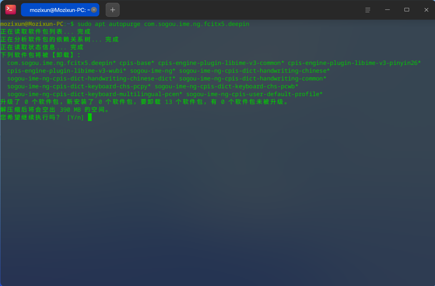

你额外装了什么包? 我autopurge完也是正常的:
能不能复现一下你的apt卸载依赖分析链

mozixun
2026-05-25 00:30
𰻞𰻝面
新装的 autoremove / autopurge 的确会删 deepin-wallpapers
进行apt full-upgrade过了嘛,来个依赖链分析看看

新硬盘全盘安装的最新镜像,搜狗输入法是在启动器右键卸载的,卸载完dist-upgrade之后提示有不需要的,autoremove把壁纸给卸了doubt
感觉想要正常用deepin就要改变用其他发行版的习惯来迁就稀烂的依赖,就比如不要按照提示autoremove……

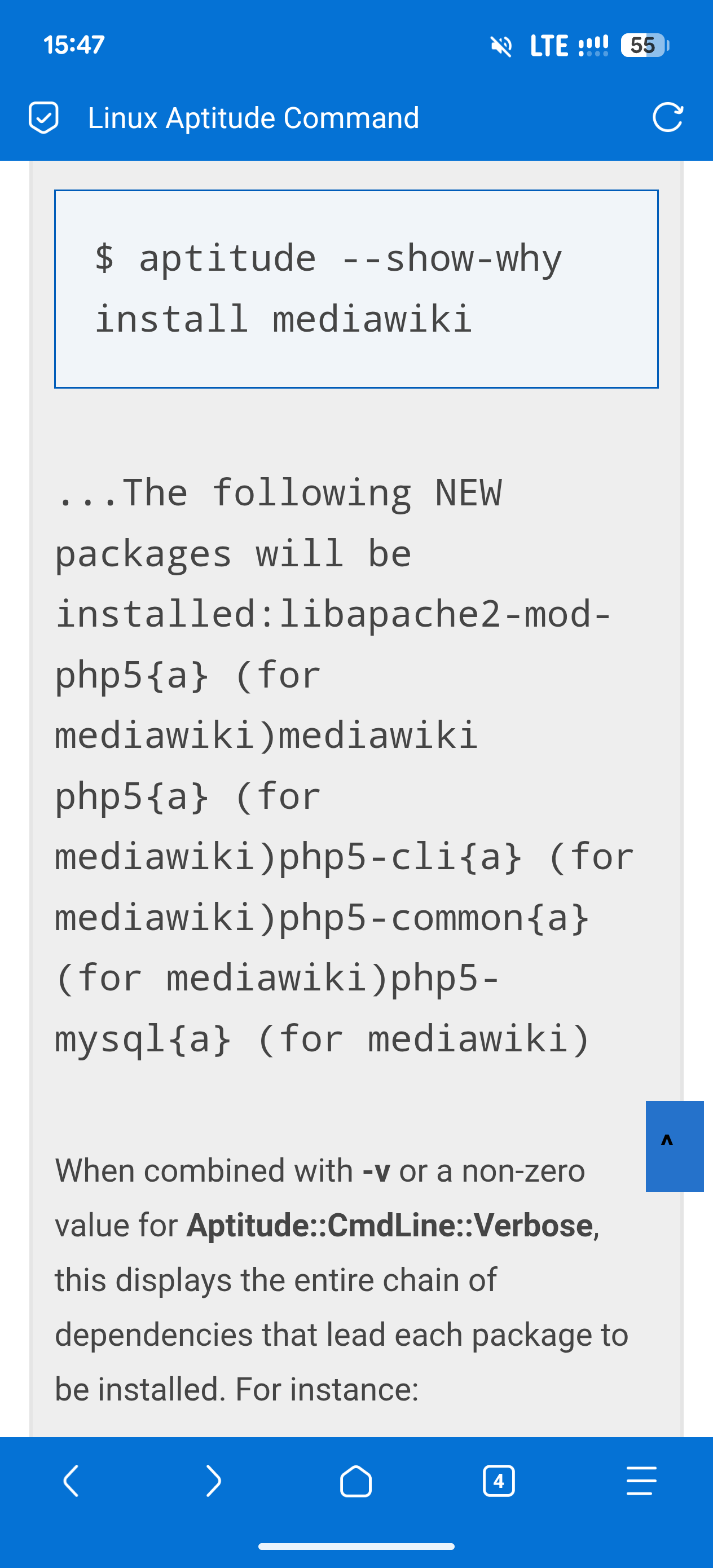

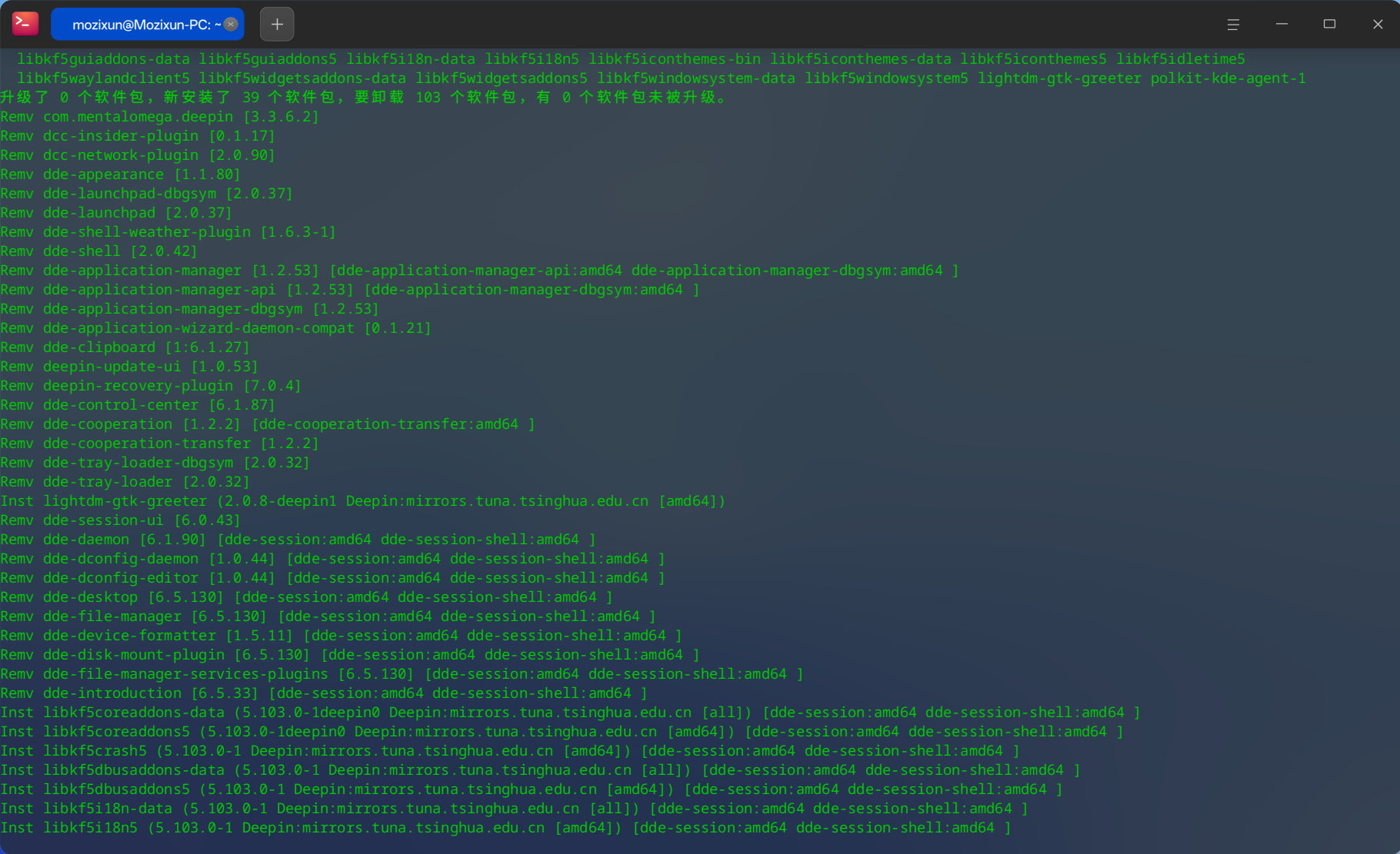

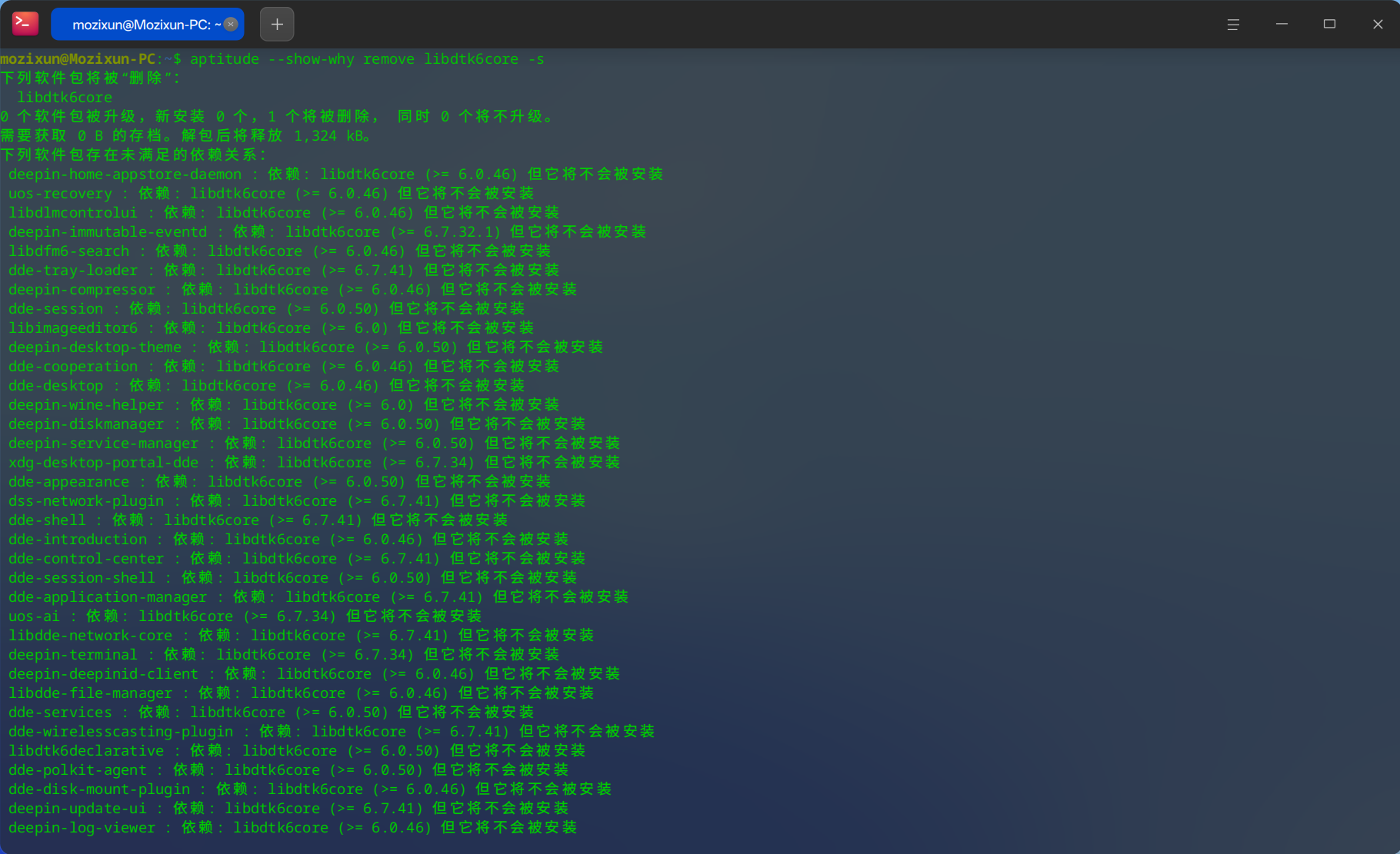

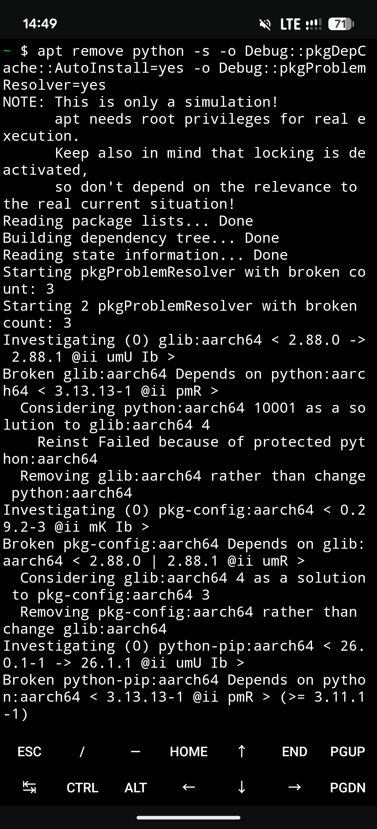

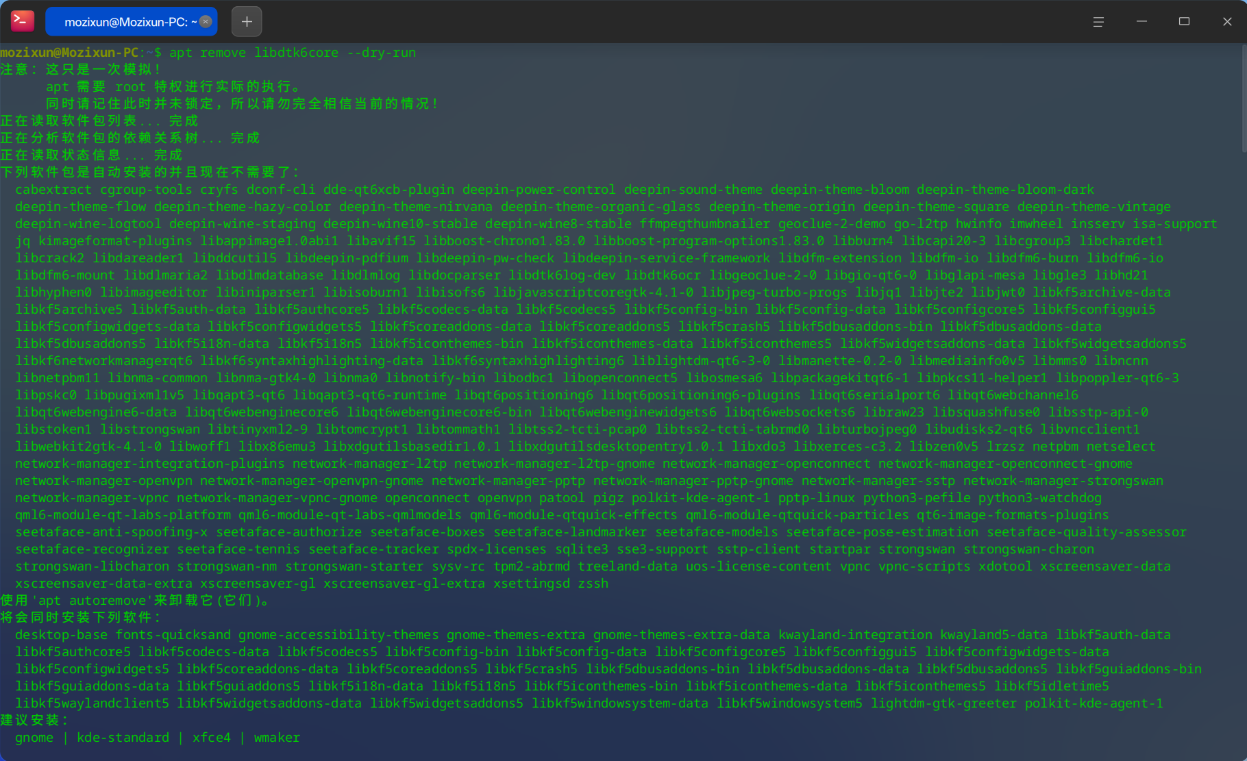

在你正常装着deepin-wallpaper包,以及装着搜狗输入法的时候, 使用我上一张截图放出来的apt可以查看, aptitude也可以用下列语法查看依赖卸载时为什么要这样
1.用aptitude查看:
aptitude --show-why remove
aptitude相关用法: https://www.computerhope.com/unix/aptitude.htm
2.用apt的dry-run直接推演依赖卸载链, 不需要看懂贴出来或者喂给AI就行:
我apt-rdepends查看的依赖链如下:
depend.txt
稍后我放上自己电脑的示例图, 已放上
最后, 指出问题本身没有问题, 虽然没有社区可以承诺一定能解决你的问题, 但是在没有任何日志的情况下反馈问题无异于闭眼开车, 除了让问题无法被解决或者定位以及当事人更情绪化以外,对于解决问题本身无任何用处, 任何一个社区都是如此, 一个还算可以的解决问题的案例是这样的, 即使最后是发帖者自己报告问题解决: https://forums.linuxmint.com/viewtopic.php?t=468993
