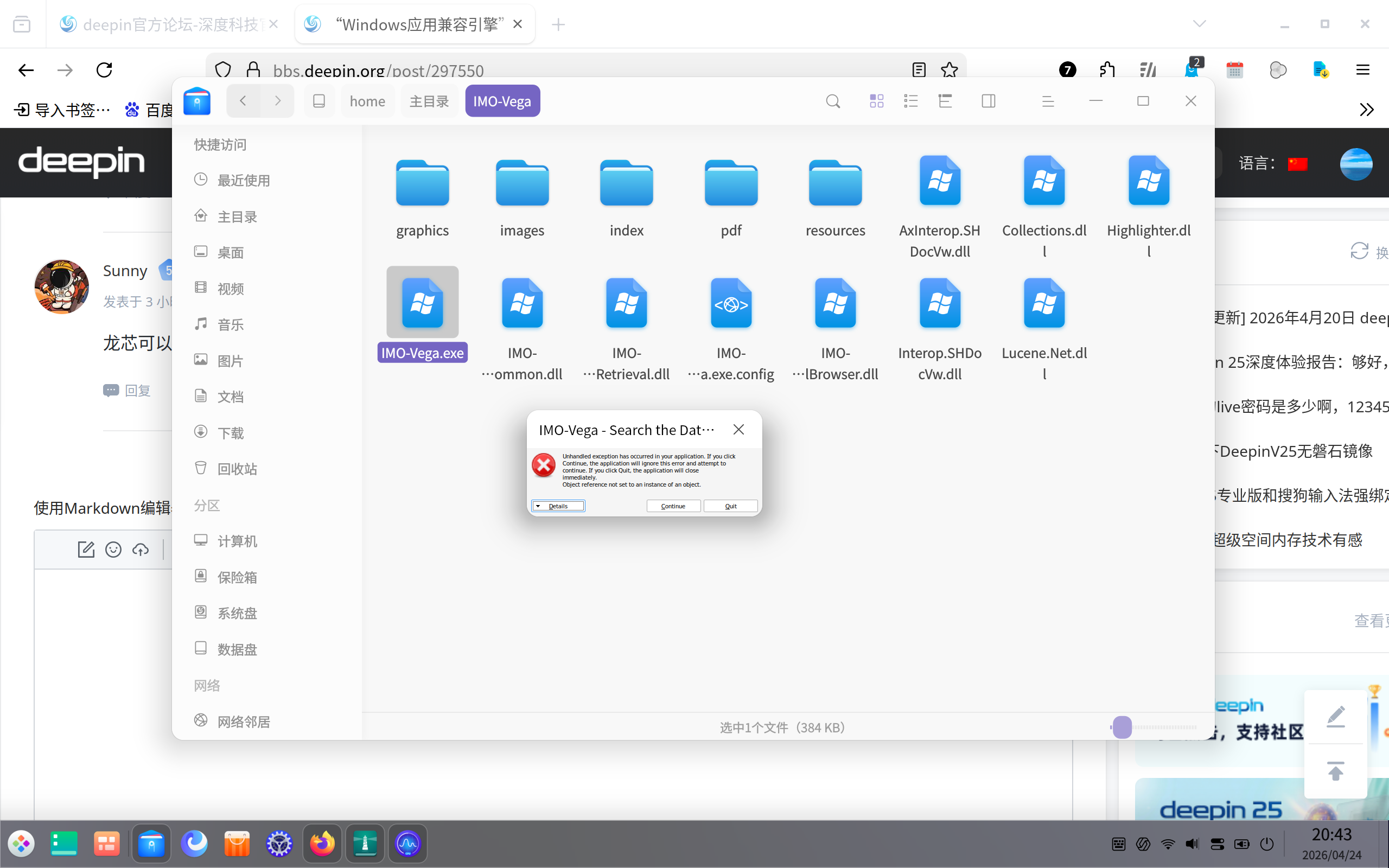

2026-04-24 20:44
专业软件打开,提示这个窗口,怎么解决,打开还是不能用。谢谢
