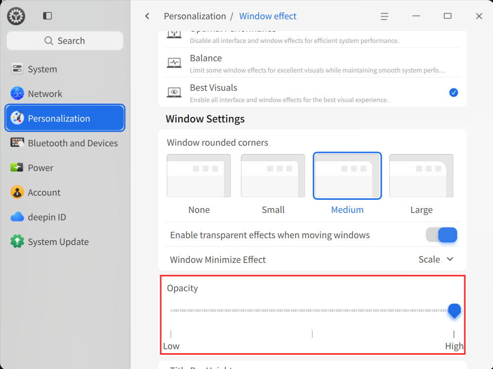

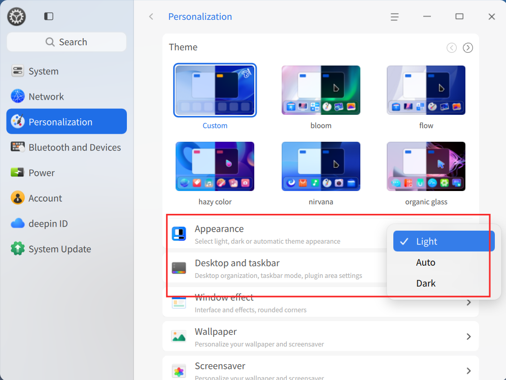

Llamaremos a esto la barra de tareas. El color de la barra de tareas depende del modo de apariencia del sistema. Si configuras el sistema en modo claro, la barra de tareas se verá de color negro, porque el fondo del dock es claro y, para garantizar la legibilidad, los iconos de la barra de tareas aparecen en negro. Por el contrario, si configuras el sistema en modo oscuro, la barra de tareas se verá de color blanco.
Además, si deseas tener el dock completamente negro o completamente blanco, puedes probar a ajustar la opacidad al máximo en la configuración de efectos de ventana.

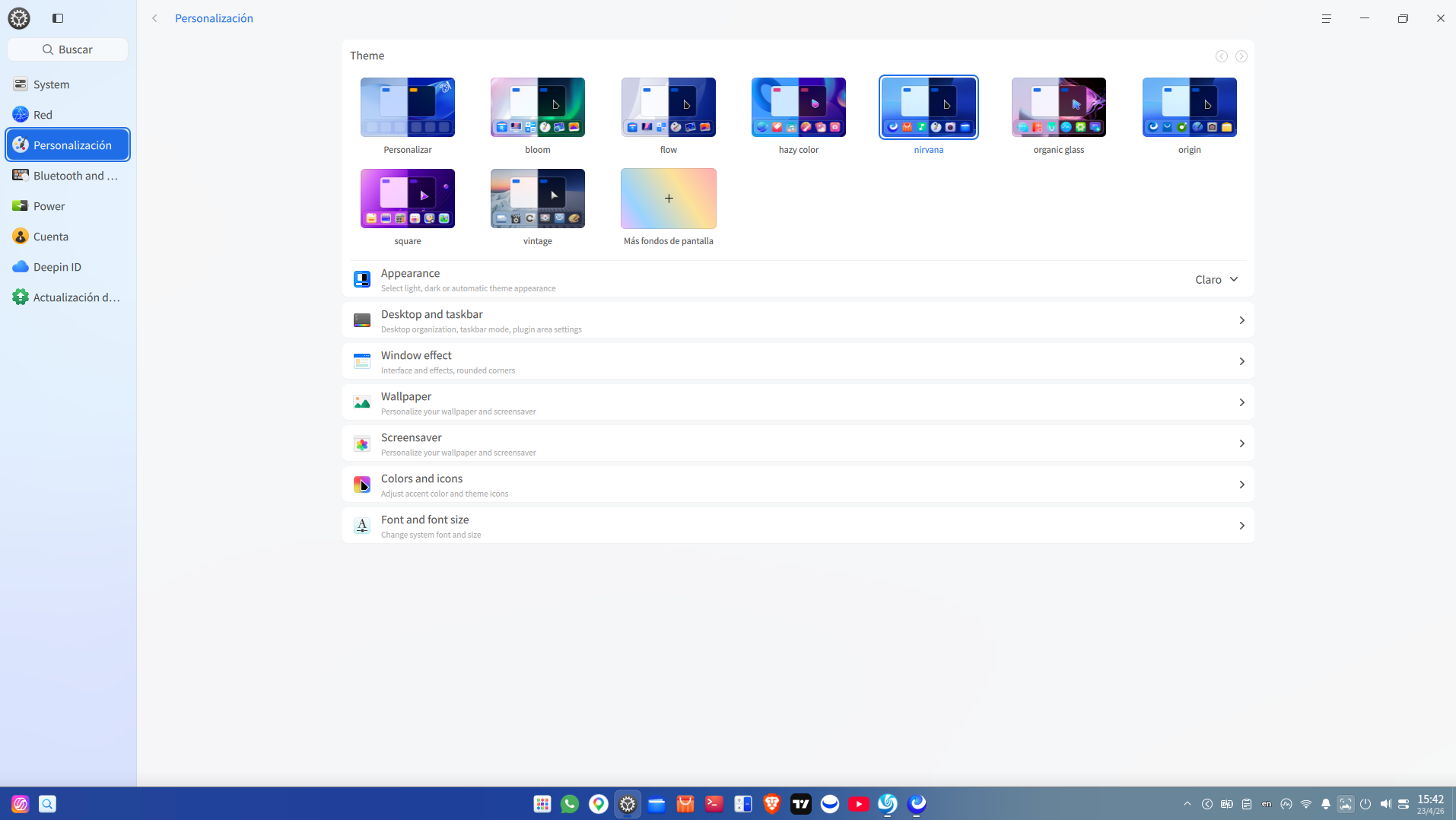

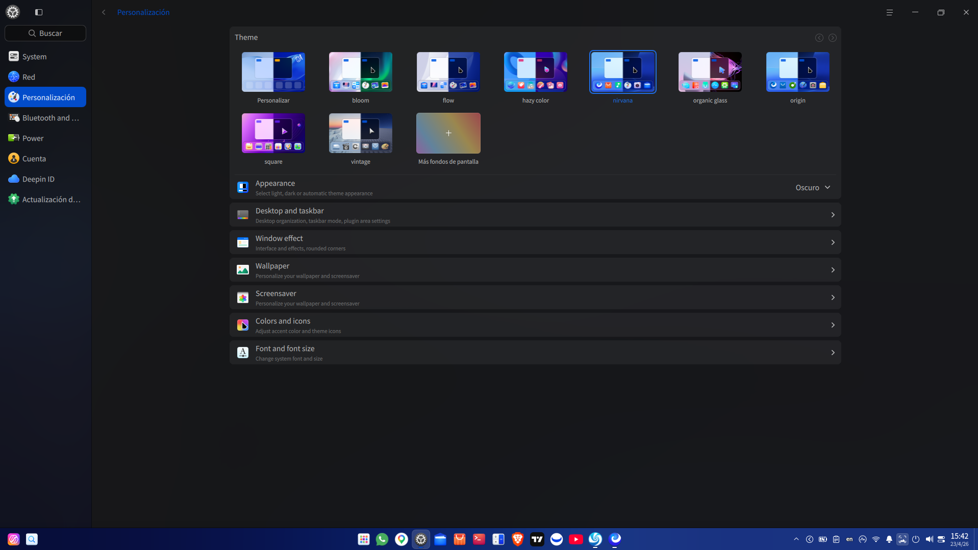

ok , muchas gracias por tu respuestas, pero lamentablemente en mi Asus x415 y Asus 515 no estaria funcionando , cuando cambio la apariencia de claro a oscuro o de oscuro a claro, la barra de tareas no cambia, asi que en una notebook tengo la barra de tareas con iconos blanco y en otra tengo con iconos negros, y no se produce nada al cambiar la pariencia , y las instalaciones son limpias
