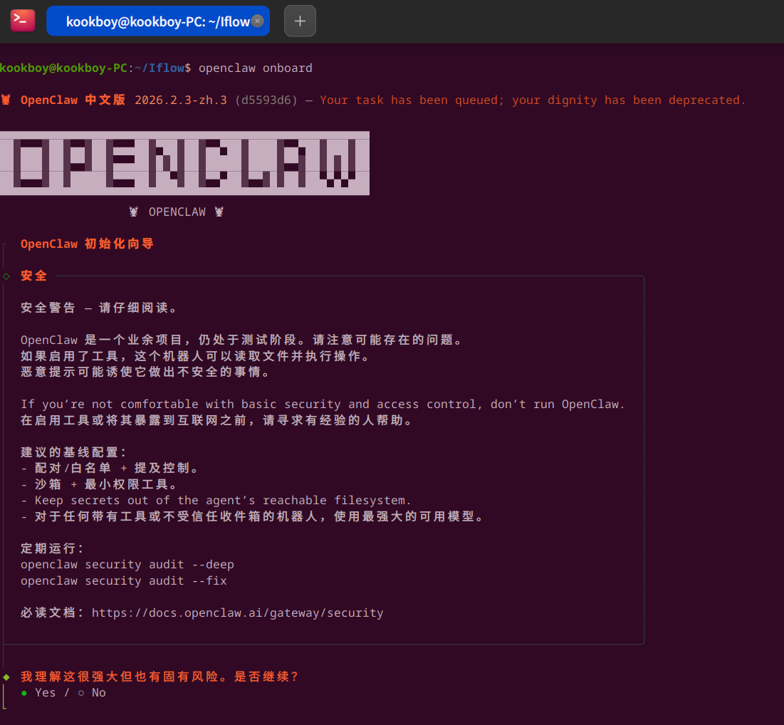

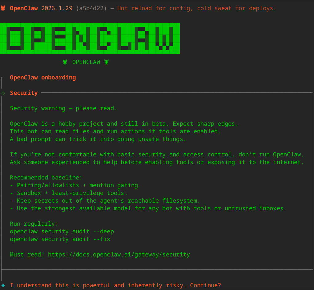

安装完毕后,进入配置后会看到安全提示页:
总结一下安全风险:
  • OpenClaw 是测试阶段的业余项目,存在不稳定和安全风险。
  • 启用工具后风险更高:它可以读文件、执行操作,恶意或不当提示可能诱导其做出不安全行为。
  • 不具备基础安全能力的人不建议直接使用,尤其是在启用工具或对外暴露前,应请有经验的人协助。
所以不是专业人员,建议不要直接尝试。
在了解了安全风险后,选择 Yes 就可以继续往下了。

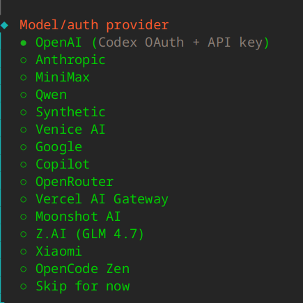

简单起见,Onboarding mode 选择 QuickStart。然后就是选择大模型提供商,国内的大模型可以选择 MinMax、Qwen(千问)、Moonshot AI(月之暗面)、Z.AI (GLM 4.7)(智谱)等。
我之前使用过智谱的大模型,在编程能力方面还不错,所以这里就选择 Z.AI (GLM 4.7),然后输入 API Key。

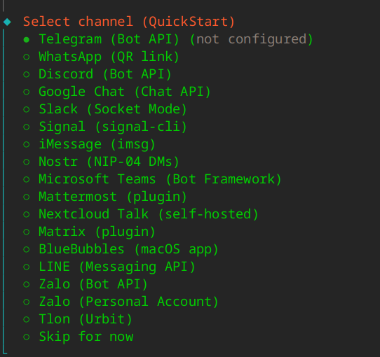

到这里,大模型配置部分就结束了,接下来就是配置 Channel:
这里没有列出我们所要接入的飞书,所以选择最后一个选项,先暂时跳过这一步。

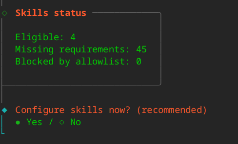

接下来就是配置 Skills。OpenClaw 的 Skills = AI 的“动手能力模块”。没有 Skills,它只能聊天。而有了 Skills,它就可以执行命令、读写文件、调用 API。
Skill 能做下面的事情:
  • 系统操作 执行命令、重启服务
  • 文件操作 读 / 写文件
  • 网络请求 HTTP / API
  • 自动化 浏览器操作、脚本执行
  • 运维集成 部署、监控、日志
这里当然选择 Yes,要不它与一般的 AI 聊天工具就没有两样了。

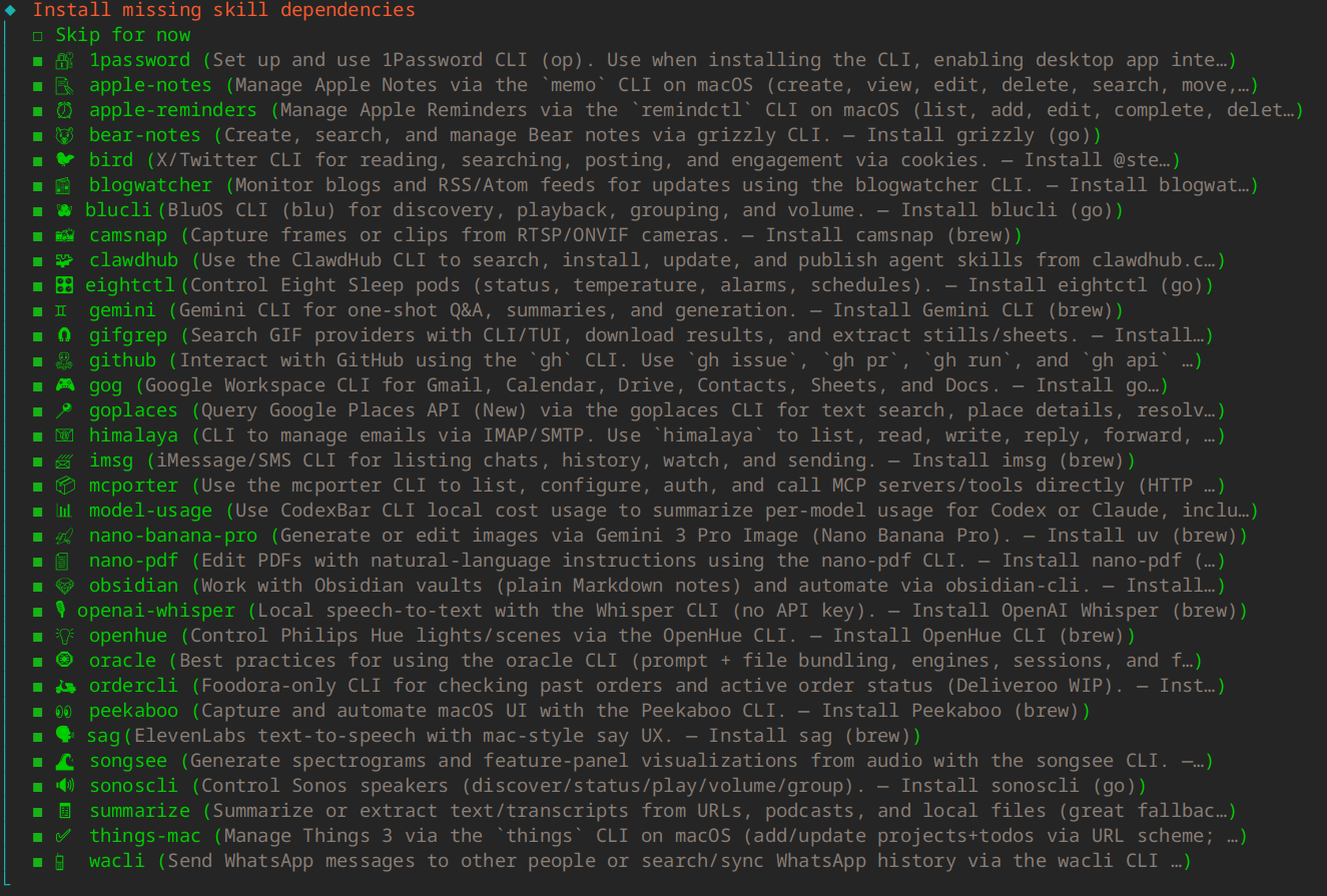

最后选择 Skills 依赖:
我这里就懒得做选择了,全部安装。这里有个小技巧,按空格键选中。由于上一步安装 Homebrew 是新开的终端安装的,其环境变量在这里还没生效,所以会提示:
 Install failed: 1password — brew not installed
Tip: run `openclaw doctor` to review skills + requirements.
Docs: https://docs.openclaw.ai/skills
先暂时忽略。接下来提示配置 GOOGLE_PLACES_API_KEY、GEMINI_API_KEY 等,先跳过。

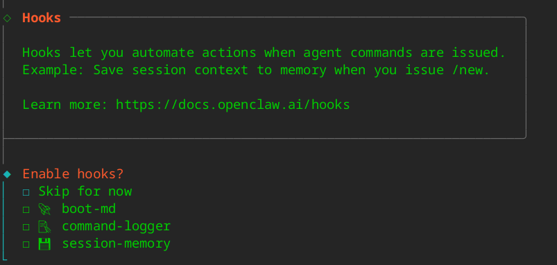

然后询问是否启用 Hooks。这里 Hook 的概念应该类似 Git hook,就是在执行某些指令时,自动执行后台动作。
  • boot-md: 启动时先读一段规则
  • command-logger:记录你对 Agent 的指令
  • session-memory: 保存当前会话到长期记忆
不管三七二十一,都选上吧。后续可以通过如下命令管理 hooks:
openclaw hooks list
openclaw hooks enable
openclaw hooks disable

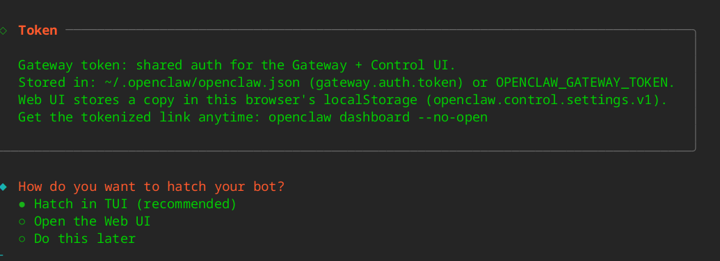

接下来会安装系统服务:lingering 和 Gateway。这个是自动进行的。

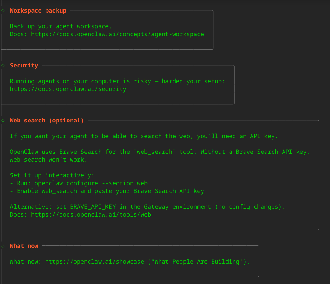

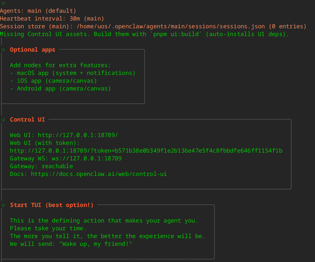

再往后是一大箩筐的提示:
按回车,又是一大堆提示:

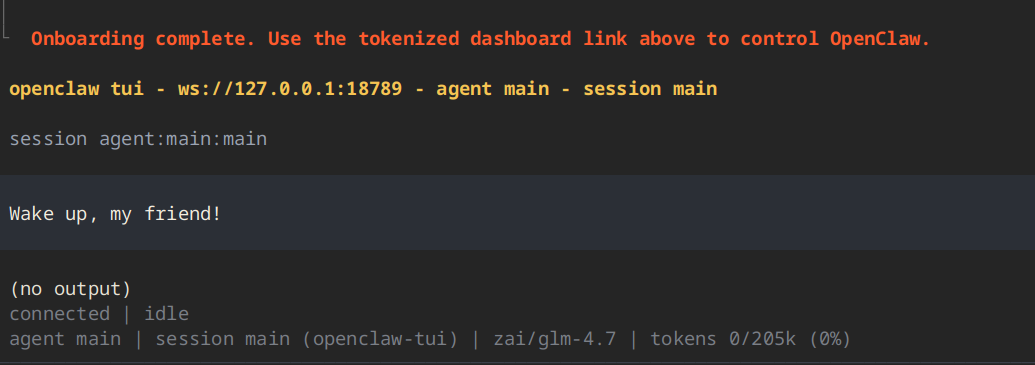

到这里,总算把 OpenClaw 配置完毕了。在这个界面就可以和 AI 进行对话。但我们的目标是接入飞书,所以按两次 ctrl ^ c,先退出这个界面。

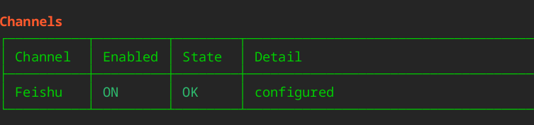

然后通过以下命令验证配置状态:
openclaw status
如果飞书通道显示为 ON 和 OK 状态,说明配置已成功加载。

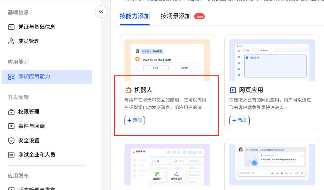

3.3 配置飞书应用
接着进入飞书的开发者后台,完成以下关键配置,让插件正常收发消息 。
  1. 添加应用能力:在应用详情页的 应用能力 部分,必须为应用添加“机器人”能力 。

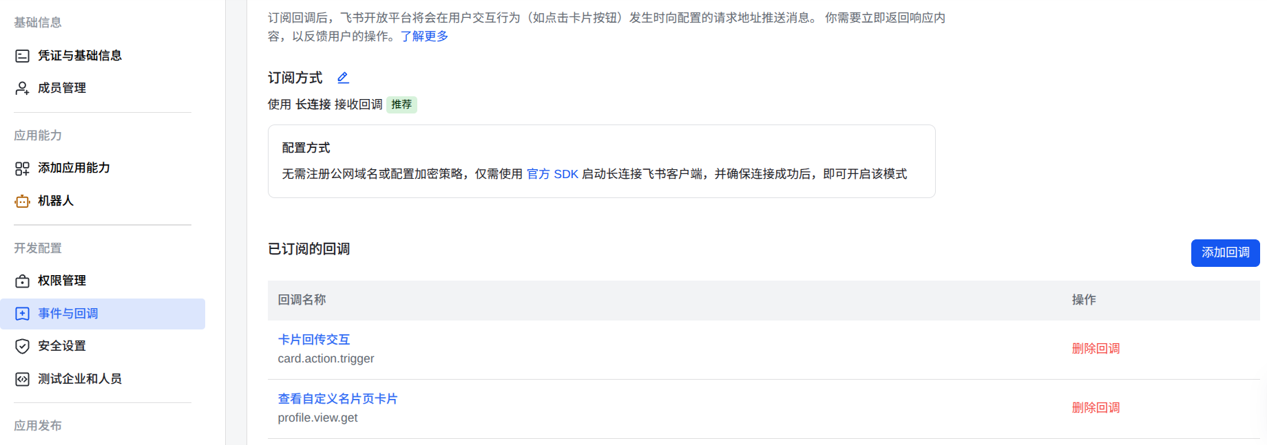

  3. 事件订阅:在 事件与回调 页面 :
    • 订阅方式:选择“长连接(WebSocket)”。
    • 添加事件:至少需添加 im.message.receive_v1(接收消息事件)等。
    • 添加回调:至少添加 card.action.trigger (卡片回传交互) 和 profile.view.get (查看自定义名片页卡片)。
  4. 发布应用:最后,在 版本管理与发布 中创建版本并发布应用。发布后,才能在飞书客户端中搜索到你的机器人并进行测试 。

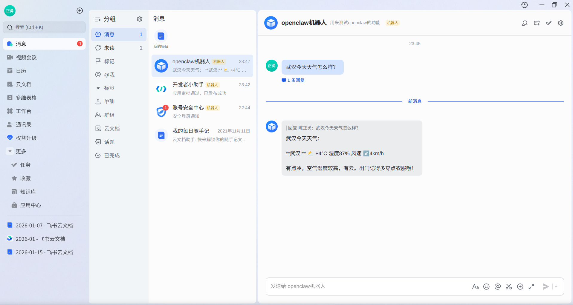

3.4 和 openclaw 机器人对话

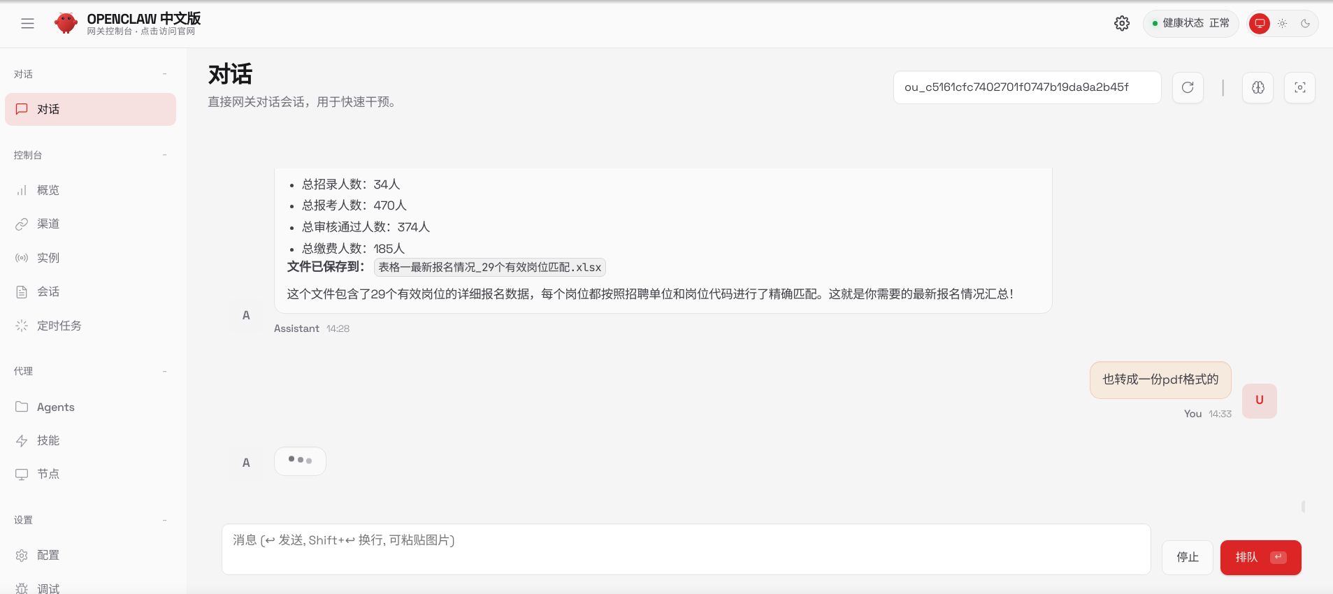

打开飞书 App,打开我创建的 openclaw机器人 应用,在对话框中输入问题,比如:“武汉天气怎么样?” 机器人就会给与回复。
到此,可以确认 openclaw 配置成功,也成功接入到了飞书。

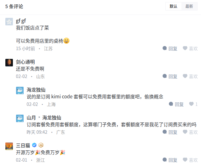

2026-02-05 17:59
云水木石:
我看到有消息说使用Kimi 2.5 模型免费:https://zhuanlan.zhihu.com/p/2001340789335277596
帖子下的评论真相:
没那么多token,还是用免费的iflow千流吧,也能满足基本的系统处理需求,关键还能用免费的GLM4.7😂
