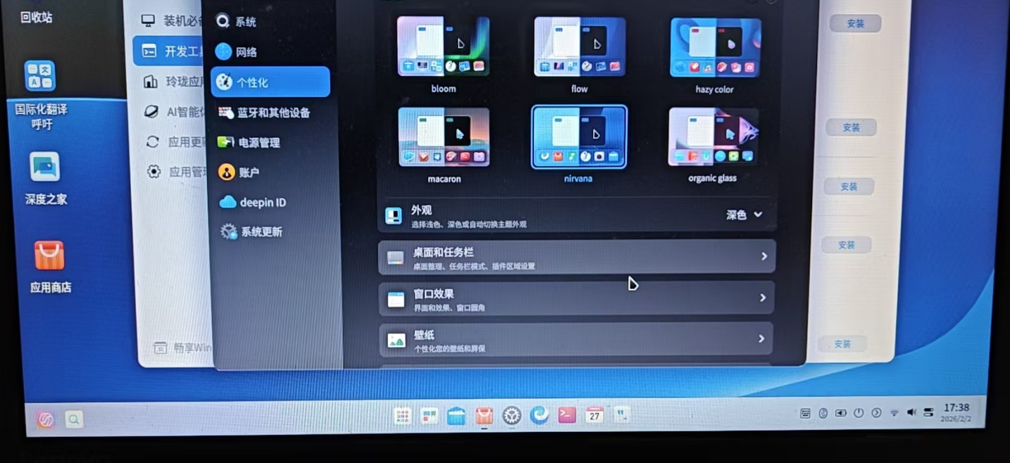

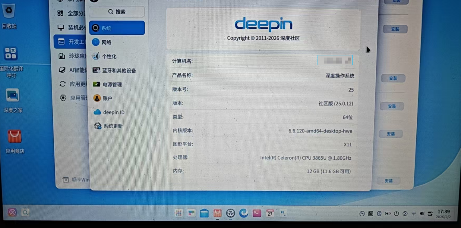

[Test feedback] 内测 25.0.12 任务栏和启动器不能变成深色模式
buyike
2026-02-02 17:42
先以为是我个人问题,所以重装了系统,但还是如此,问了朋友,也是如此情况。
@一头牛 @deepin流云

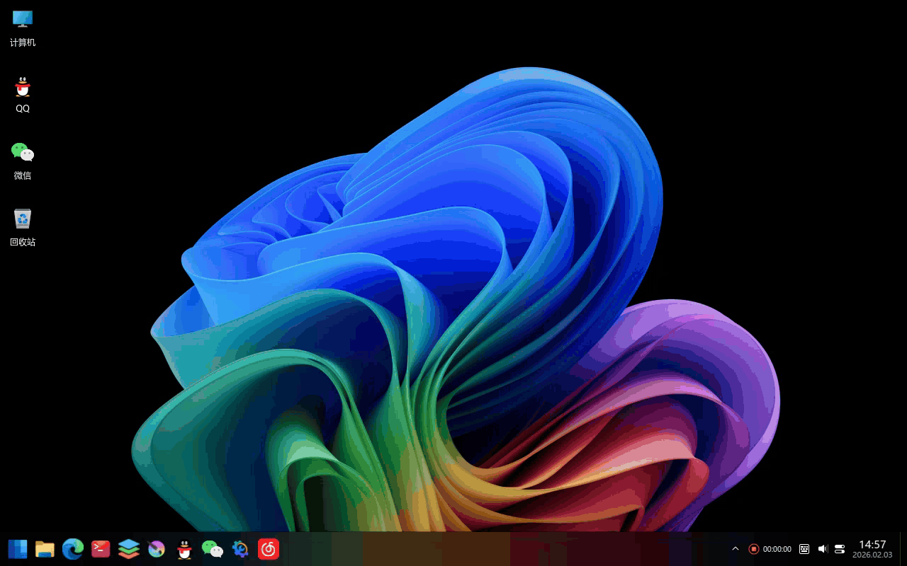

哄哄
2026-02-03 06:49
deepin-update-ui_1.0.42_amd64.zip最新打包的,安装好后先dde-dconfig reset org.deepin.dde.shell -r org.deepin.dtk.preference themeType,后面的切换黑白主题就正常了
