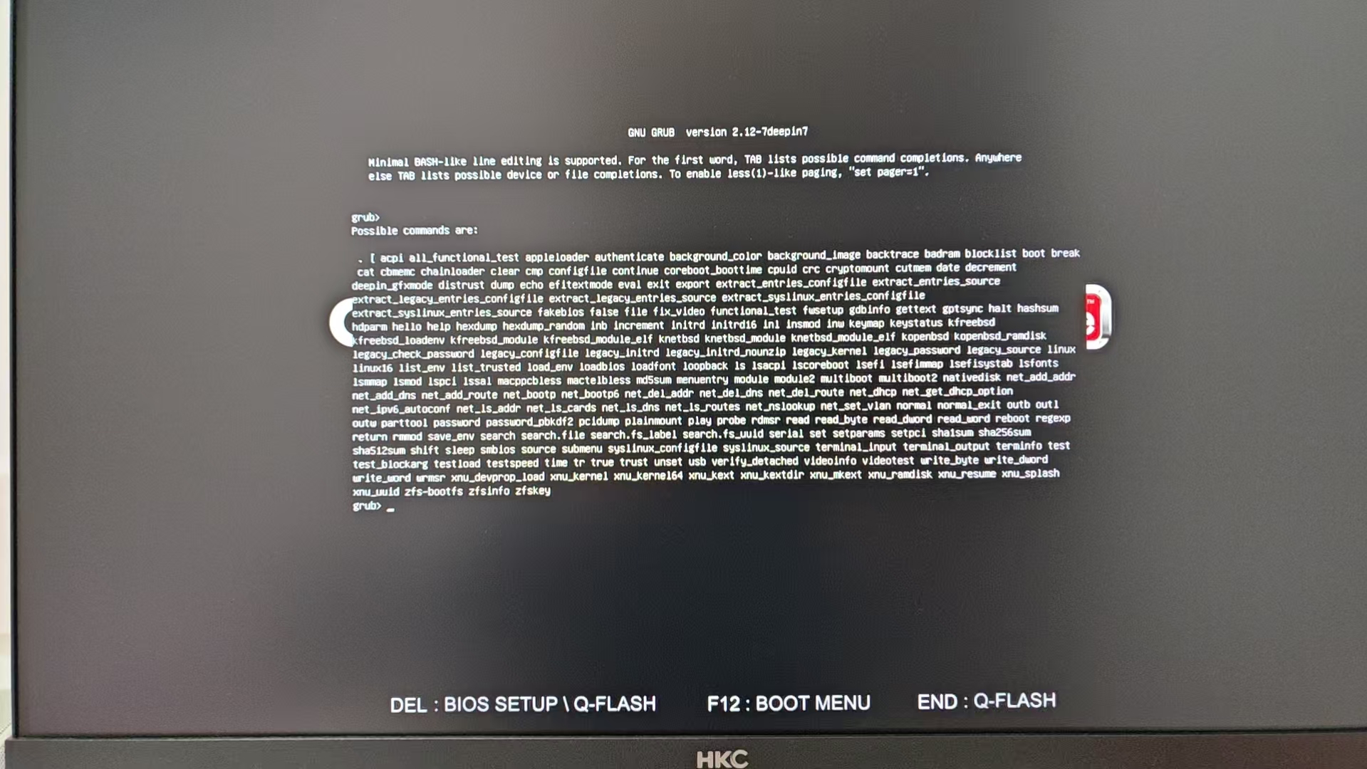

有没有大佬会搞这个,镜像写入分区格式是GPT,以ISO模式写入,使用工具Rufus,电脑从U盘启动就变成这样了,一开始会先弹出error no such device:deepin

用ventoy重做启动盘

最新的25.0.10安装包各种问题,建议官方没出修正包前用前一版本的安装包进行安装,然后在线升级。

一般用ventoy,如果U盘无法启动,第一时间查看一下是否关闭了安全启动。

安全启动关了开了都安装不了,用25.0.1就没有问题

25.0.10用工具Rufus和ventoy重做的安装盘都安装不了,只好先安装了25.0.1后升级到25.0.11的。
