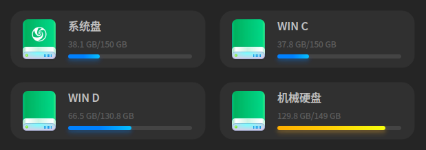

很好实现,我一直这么用的,安装时手动分区,deepin只给一个交换分区和一个根分区,然后做的设计或资料自己选择其他磁盘保存就好。如图,我进行中的工作数据放在WIN D,其他完成的和备份数据放在机械盘。
