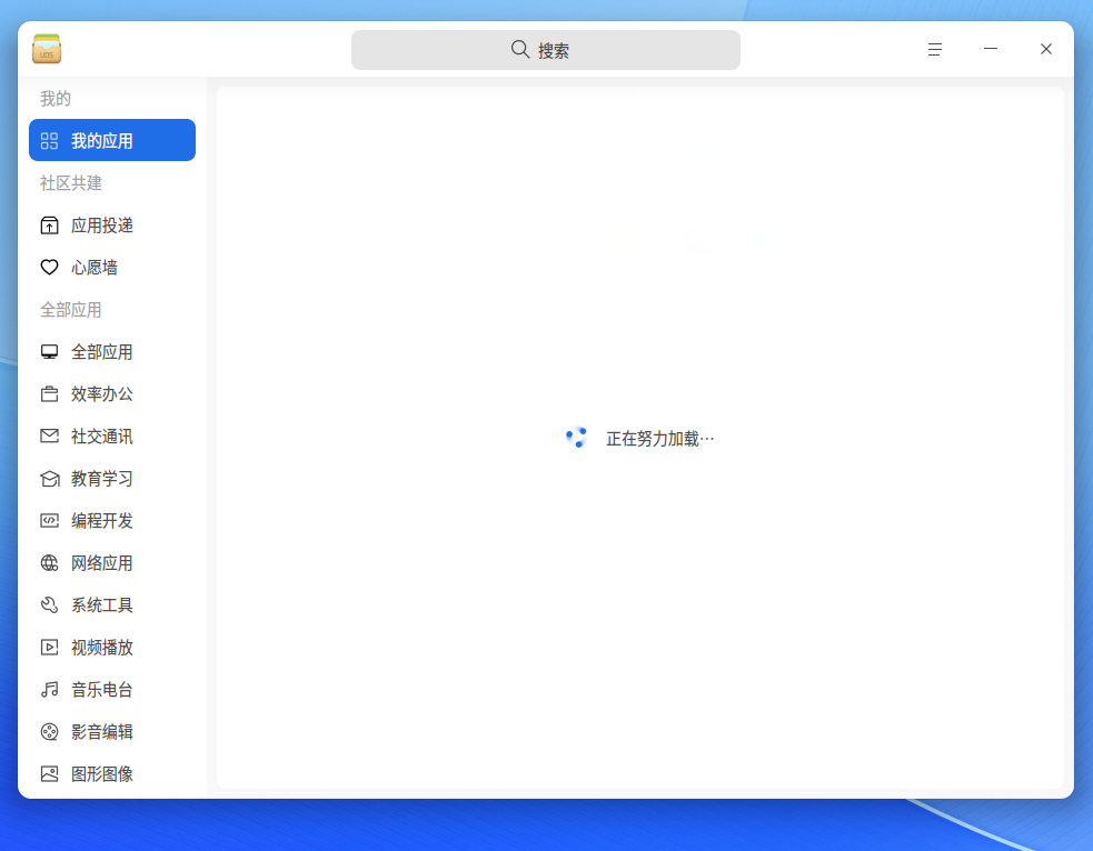

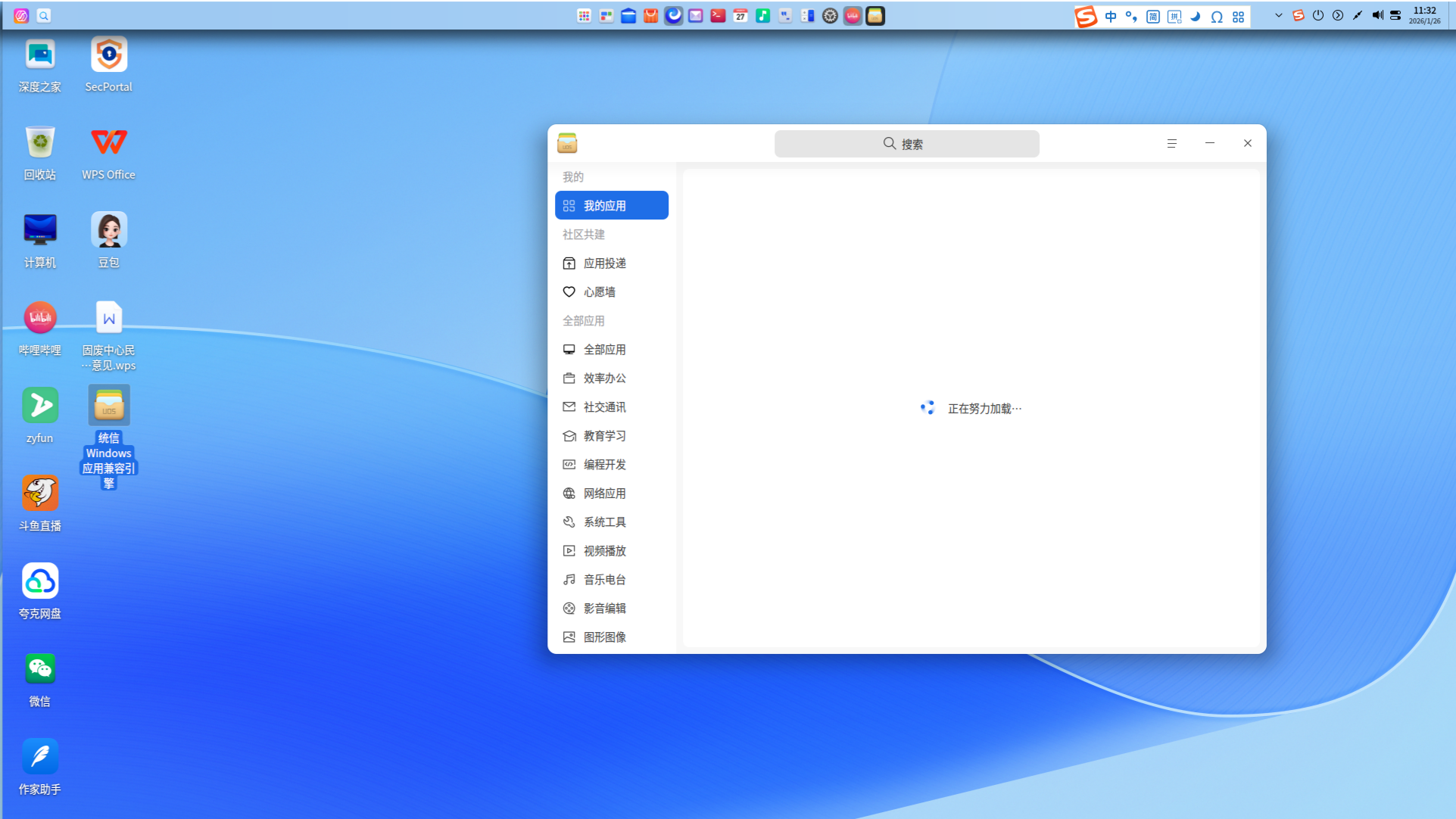

只有我出现这个情况吗?我的应用加载不出来了
增遇青水
2026-01-26 11:43
刚刚测试了一下,桌面有快捷方式的可以直接启动,不过没添加桌面快捷方式的就没办法了啊

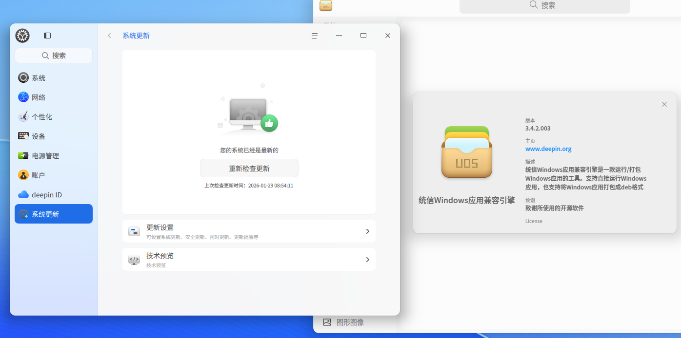

系统和兼容引擎分别什么版本?
在月光下等候清晨
2026-01-26 13:20
系统版本和兼容引擎版本的截图信息都提供下。

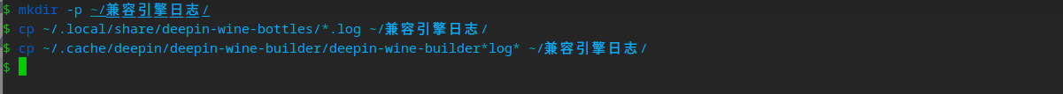

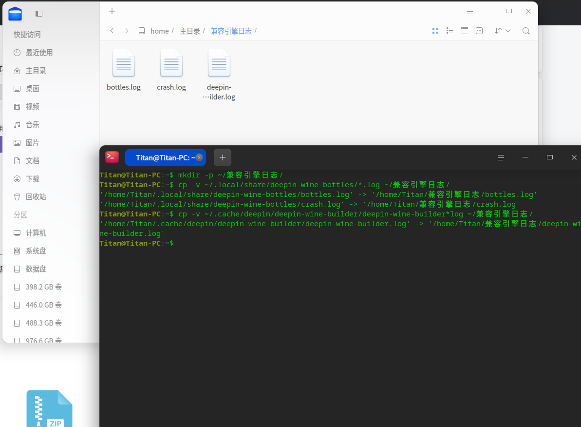

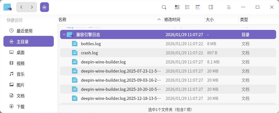

可以方便收集一下兼容引擎的日志排查嘛?在终端里粘贴下面的命令:
# 家目录创建文件夹 【兼容引擎日志】
mkdir -p ~/兼容引擎日志/
# 将日志复制到新建的文件夹内
cp -v ~/.local/share/deepin-wine-bottles/*.log ~/兼容引擎日志/
cp -v ~/.cache/deepin/deepin-wine-builder/deepin-wine-builder*log ~/兼容引擎日志/
这样:
然后在家目录就能看到里面收集的日志了:

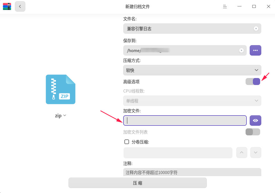

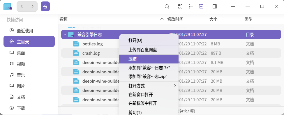

然后 右键->压缩:
记得点开 高级选项,然后设置压缩包的密码:
密码的话可以在终端里输入uuid-gen然后回车生成一个随机密码:
压完之后可以在评论里上传压缩包,然后私信我解压密码就行

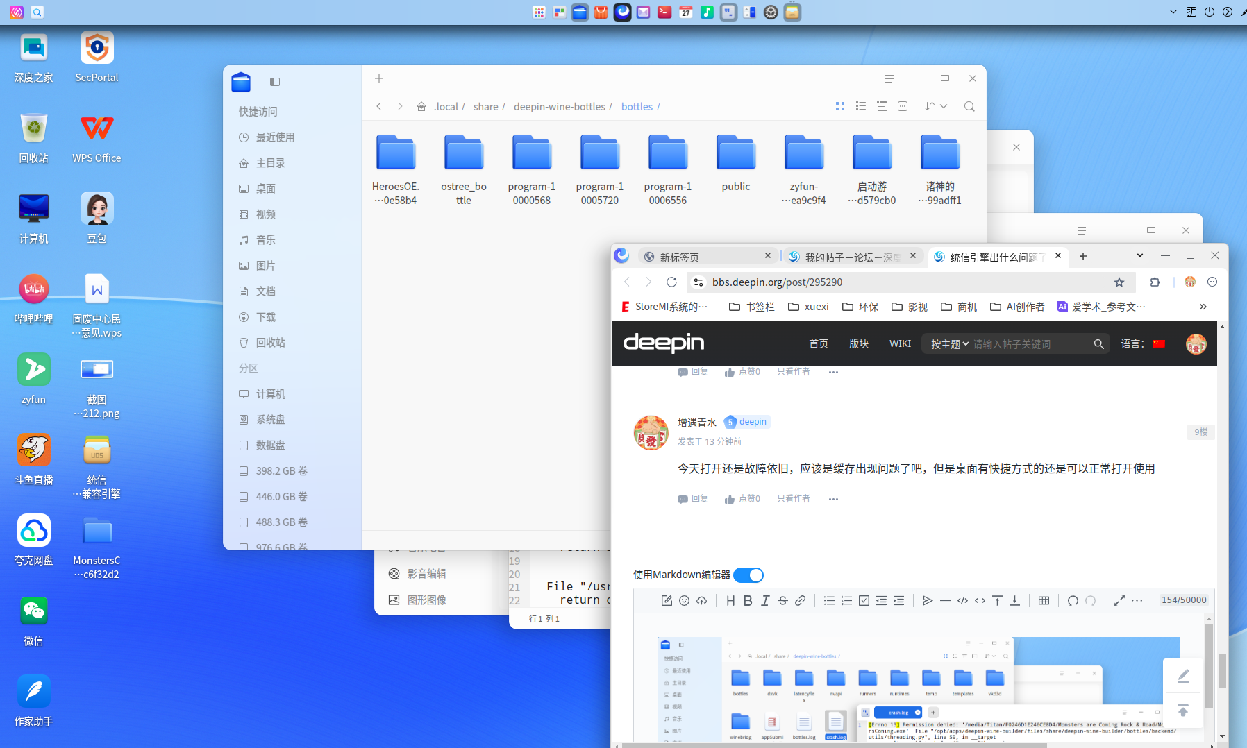

今天打开还是故障依旧,应该是缓存出现问题了吧,但是桌面有快捷方式的还是可以正常打开使用
增遇青水
2026-02-02 11:03

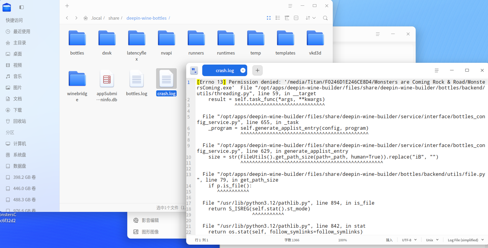

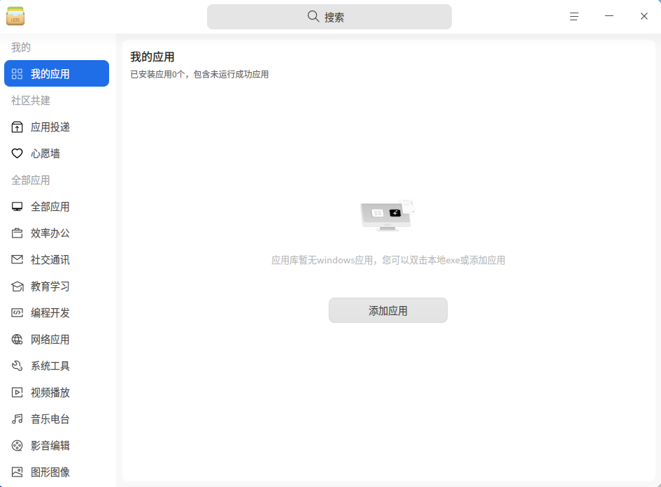

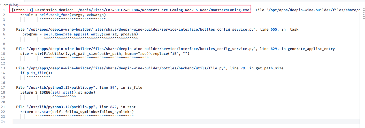

刚刚查看了一下crush.log,发现里面说是某个软件引起的故障,然后我就把它整个文件夹剪切出去,之后终于不再无限加载了,不过统信引擎还是丢失了目录信息,虽然文件都还在

是因为这个文件 '/media/Titan/F0246D1E246CE8D4/Monsters are Coming Rock & Road/MonstersComing.exe 访问不到导致的, 可能变成这样子了:
你可以看一下在终端运行一下 ls -l "/media/Titan/F0246D1E246CE8D4/Monsters are Coming Rock & Road/MonstersComing.exe" 看一下文件权限,可能这个文件已经没有读写权限了.
  • 如果是装了双系统加上 /media/Titan/F0246D1E246CE8D4 这个盘刚好是 Windows 上的一个盘(NTFS分区的话), 可能是因为重启到 windows 后导致的,可以看一下能不能用 ntfsfix 命令修一下
  • 或者是看一下能不能改文件的权限
    # 将 /media/Titan/F0246D1E246CE8D4/Monsters are Coming Rock & Road 的所有者改成自己
    sudo chown -R "$USER" "/media/Titan/F0246D1E246CE8D4/Monsters are Coming Rock & Road"
    # 将 /media/Titan/F0246D1E246CE8D4/Monsters are Coming Rock & Road 下的所有文件
    # 改成自己可以读写, 其他人只读的权限
    chown 644 "/media/Titan/F0246D1E246CE8D4/Monsters are Coming Rock & Road"
最简单的方法
这里是兼容引擎的保存数据的文件夹:
你可以找到之前备份数据的的文件夹, 这里应该有个 bottle 的文件夹, 点 bottle 进去应该能够看到这个文件夹: MonstersComing.exe2583adee9cb40782501a9b587c6f32d2
把这个不能正常读取的文件夹删掉, 再将之前备份的数据拷回去. 在终端运行 pkill -f /opt/apps/deepin-wine-builder 应该就好了

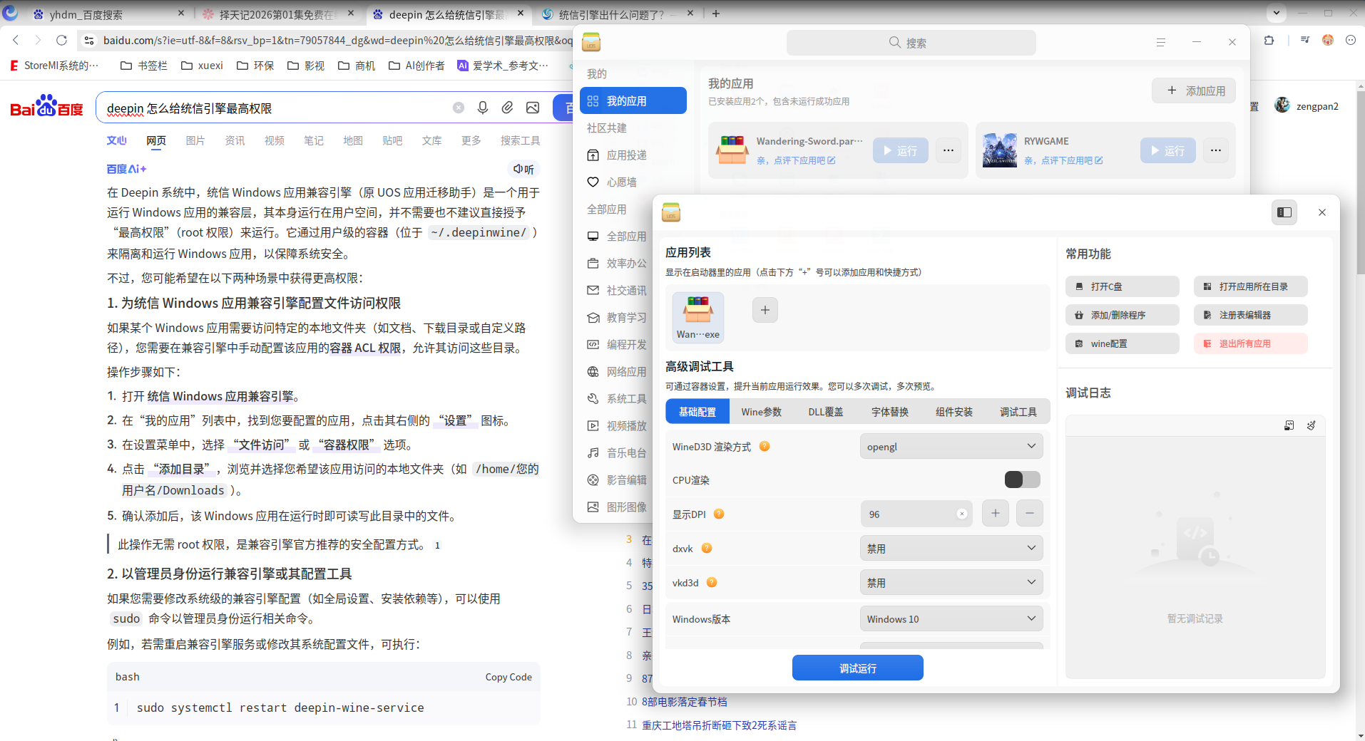

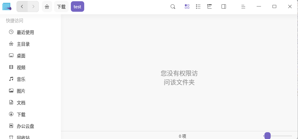

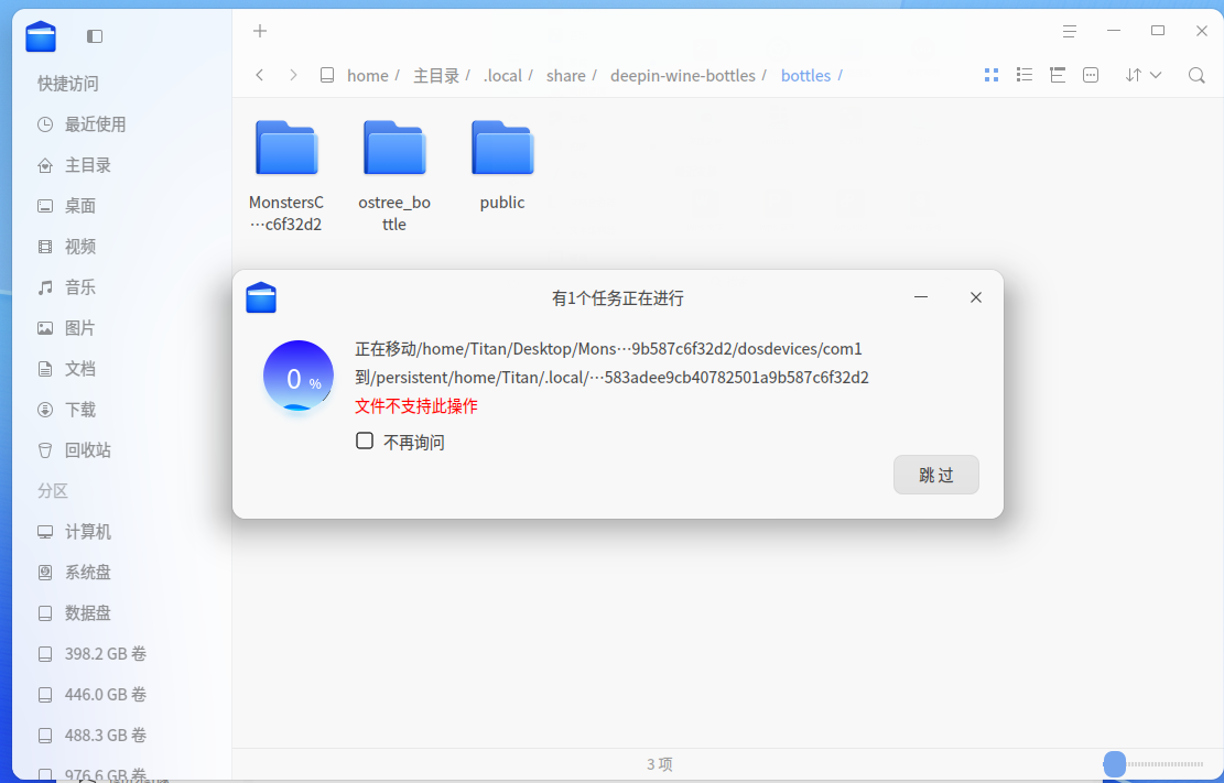

确实是权限的原因,因为我装了双系统,加上我不少应用是直接添加的,已安装在 Windows 上的一个盘(NTFS分区的话), 可能是因为重启到 windows 后导致的,可我现在也不知道怎么去处理这个权限问题,因为我有时候需要经常性地切换到Windows系统,可能会导致这种权限问题,但是现在我从深度桌面将文件夹复制到统信引擎bottle文件夹中也会出现权限问题,我有点不知所措了,
增遇青水
2026-02-09 10:26
=。=统信引擎没这些选项啊
