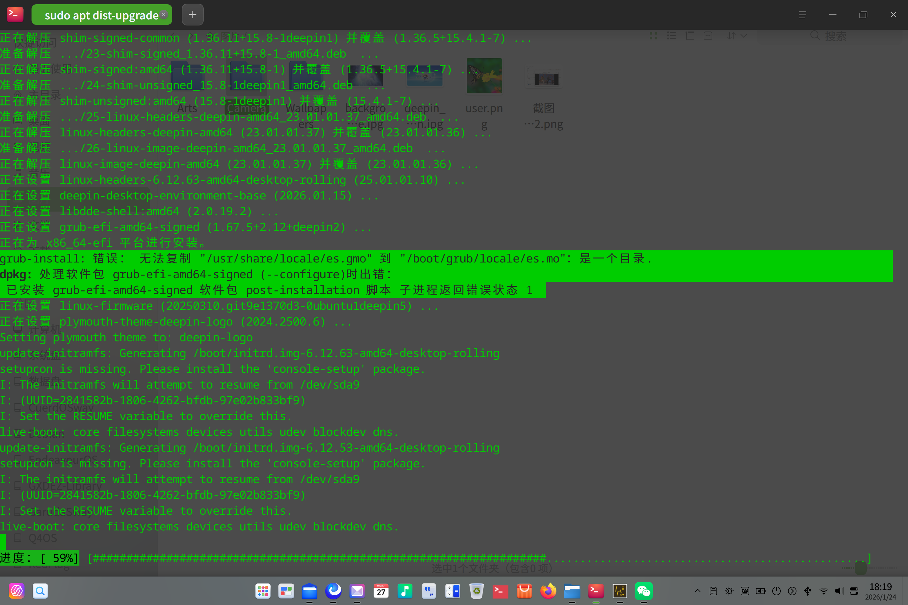

[Feedback on issues] grub-install错误: 无法复制 "/usr/share/locale/es.gmo"
GXDEr
2026-01-24 18:31
详见下图,求解决办法confused
LiuYongzhang
2026-01-24 19:28
删除错误的目录
sudo rm -rf /boot/grub/locale/es.mo
检查并创建 /boot/grub/locale 目录
sudo mkdir -p /boot/grub/locale
重新配置未完成的软件包
sudo dpkg --configure -a
如果上述步骤仍未解决问题,可以尝试重装 GRUB 包
sudo apt install --reinstall grub-efi-amd64-signed shim-signed
最后重新生成 GRUB 配置并完成更新
sudo update-grub
sudo apt dist-upgrade -y
看到有 setupcon is missing 的提示,这是因为缺少 console-setup 包,
可以执行 sudo apt install console-setup 来安装。

试过了,错误依旧,好像没啥影响,先不管了,感谢回复thanks
一粒
2026-01-26 09:49
这个问题我上周刚刚遇到过,把xfce相关的包全卸载就好了
winee
2026-01-28 09:45
sudo apt remove libxfce4util-common
