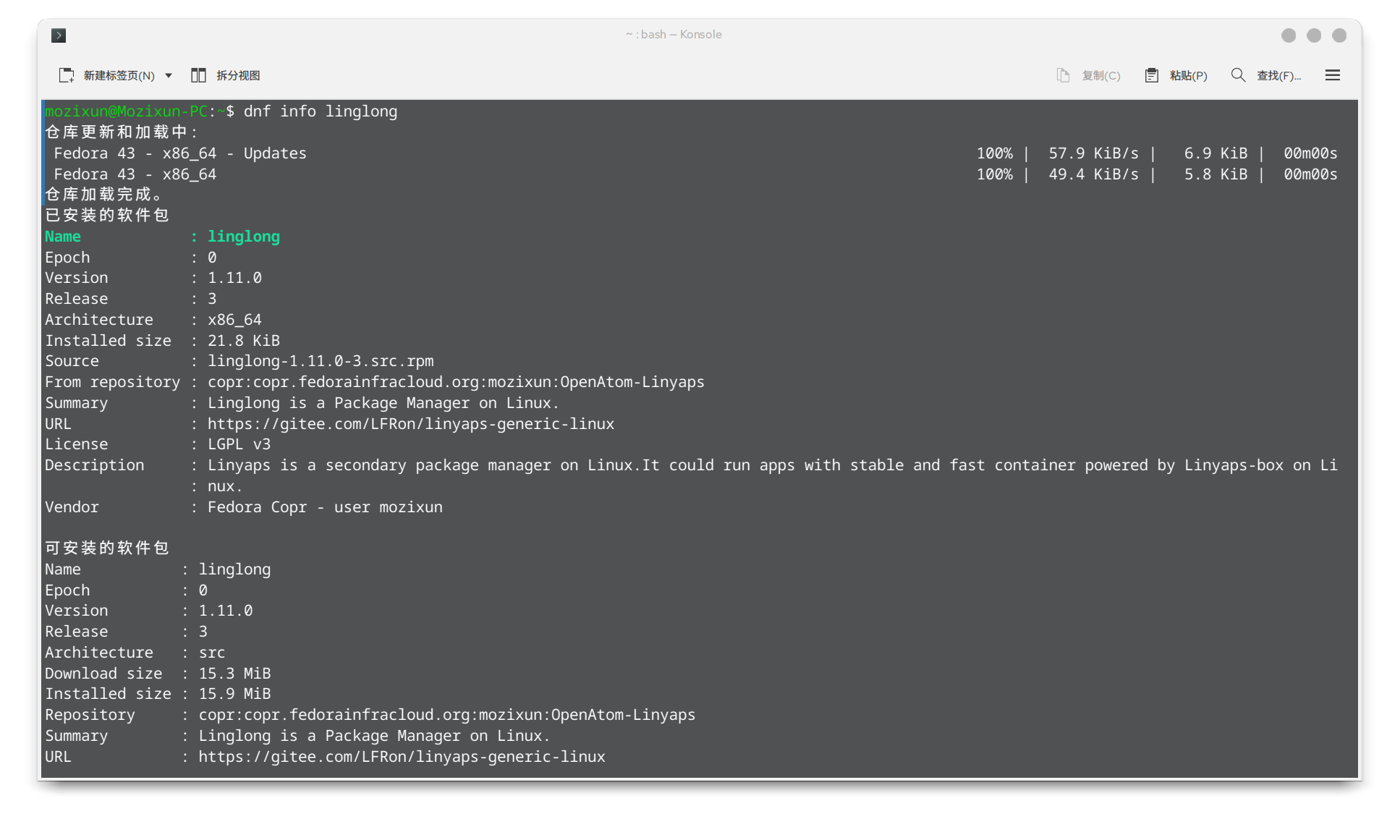

演示用的玲珑版本:

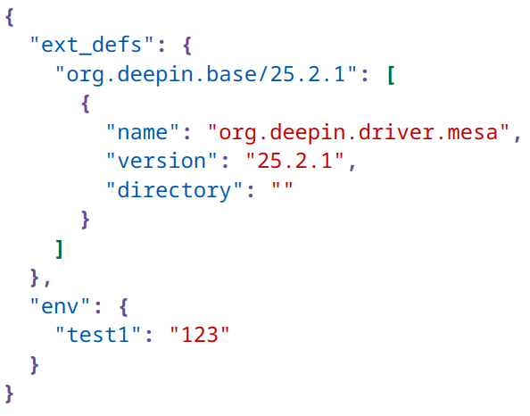

全局设置: 在~/.config/linglong/config.json 如图
其中"ext_defs"代表强制加载的扩展, 我在这里侧载的是内测源里Mesa3D驱动扩展, 快速升级至Mesa 26.0 (Vulkan API 1.4),
其中: 1. "name"对应扩展id, "version"对应扩展版本, "directory"可以不写
  1. 一般按照Base区分去写加载扩展, 因为不同Base之间并不完全兼容, Base版本写到第三位即可
然后"env"下面就对应不同的环境变量设置, 应该很快能看懂

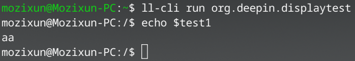

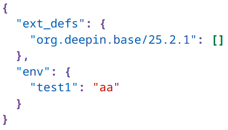

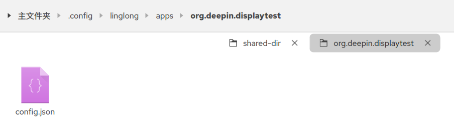

应用单独设置: 在~/.config/linglong/apps/<对应appId>/config.json
例如, 单独设置玲珑图形测试包, 目前语法跟全局配置相同:
但要注意:
  1. App 加载指定扩展前, 会先加载其对应Base的扩展
  2. 如果App覆写了全局变量, 那么以App配置的值为准

环境变量覆写再补充一下:
以我放的案例为例, 全局变量里test1对应值是123, 但是在玲珑图形检测工具里被设置了aa, 那么在其他应用上test1值是123. 而在玲珑图形检测工具里test1值是aa
