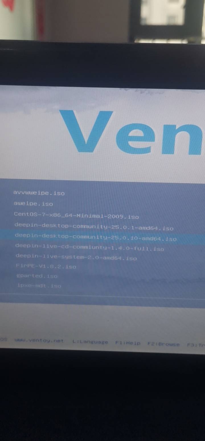

新下载的25.0.10镜像,能进入启动项界面,可以选择引导项,之后出deepin logo到最后黑屏,等挺久也不会进入安装界面 下载之前是重新安装的25.0.1版本,使用25.0.1的镜像安装的,进入安装界面和试用桌面都正常,能正常安装,然后陆续升级到内测版的25.0.11, 现想重新安装25.0.10版本失败,求助

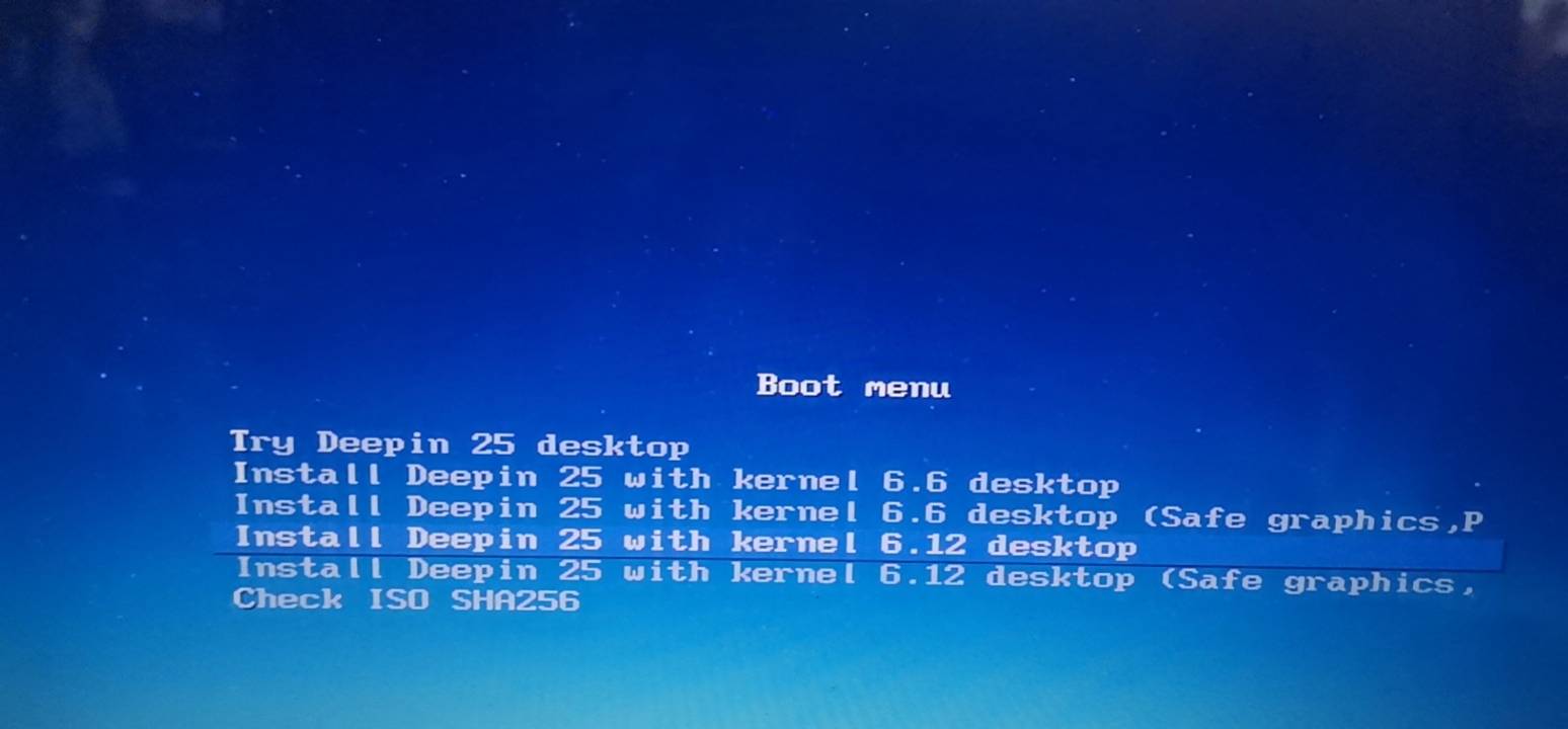

按照我用虚拟机安装的经验,可能是需要等好几分钟……
性能好的机器可能会快些,这个设备建议先装6.6内核,新内核主要对新设备友好,对老设备不一定友好,如果你的设备用的挺好那也挺幸运。

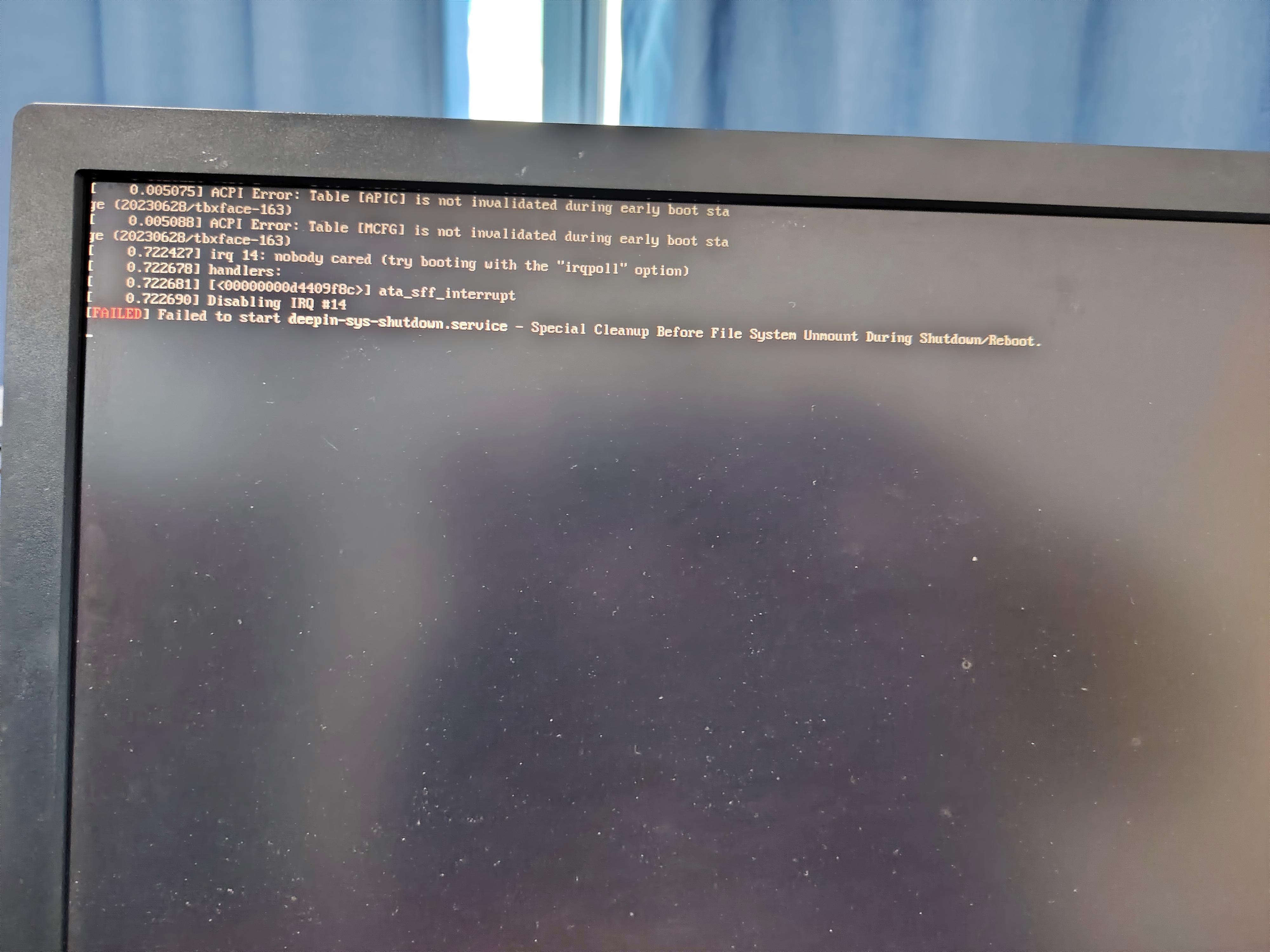

你这电脑以后不能安装25.0.10以上版本了。是不是logo出来后,然后就黑屏了,强按电源键关机,又会出logo,会现两行英文,说什么服务没有开启是不是?

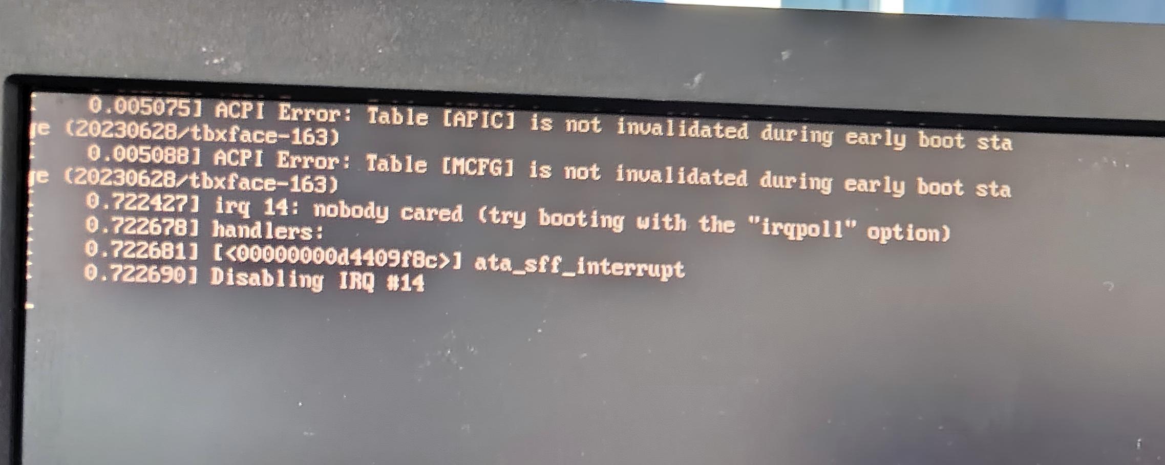

2026-01-23 10:22
这是引导后出现的提示,然后出现logo,然后黑屏,在确定无望后,按下电源键,出现如下提示:
豆包学习了下,按给的方案,也不行。
期待大咖指点joy
