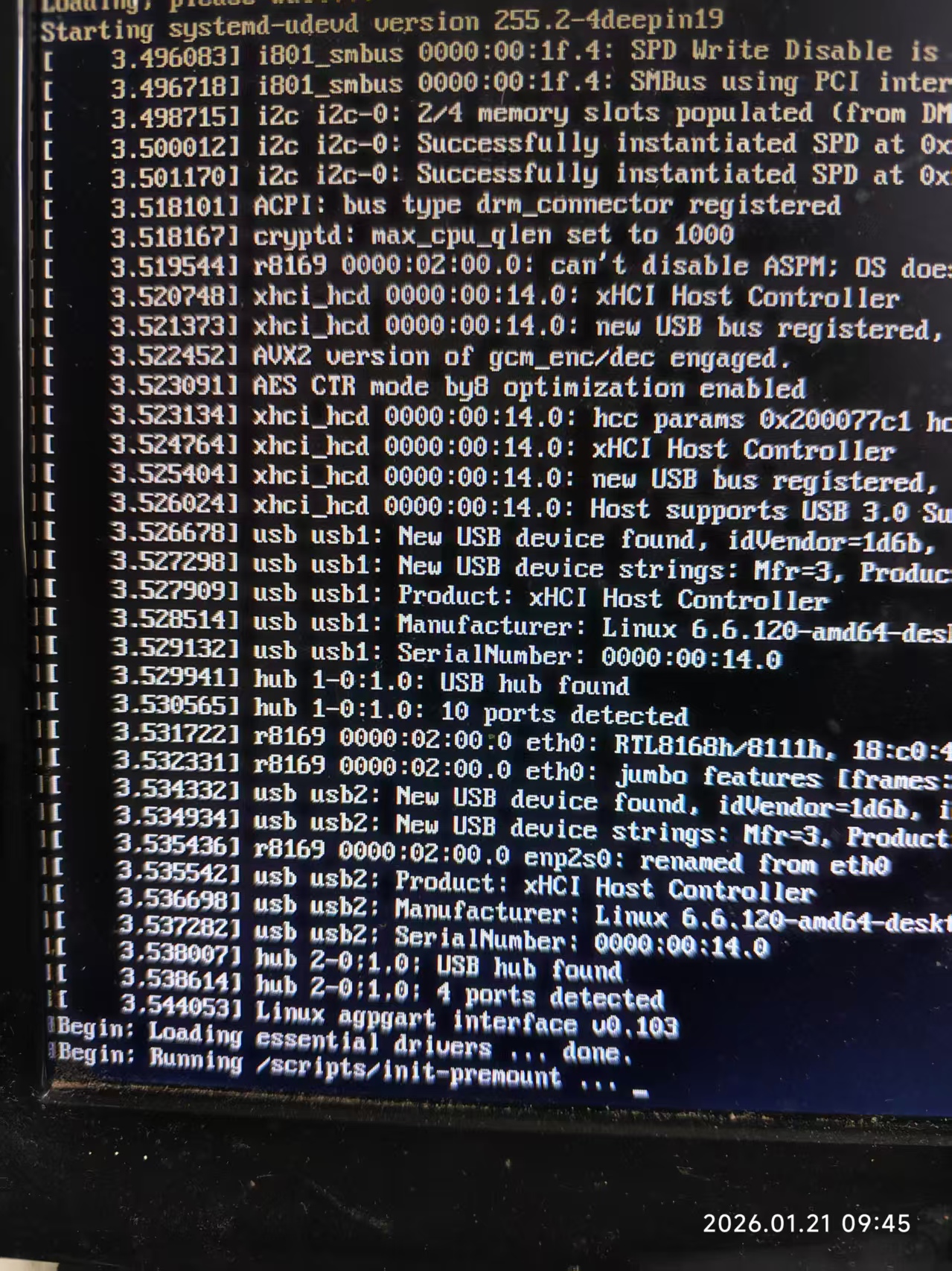

每次都卡在这里,之前的版本都能安装。

同样的问题。卡在同样界面,无法进入安装程序。
应该不是个例,建议官方介入处理一下。

还没到哪一步,卡在引导了,N卡驱动问题我要是没记错应该是选择完分区(硬盘)之后才能选闭源N卡驱动。

开始认为是安装模式选错了,重试了所有选项都是卡在引导过程。选择试用模式会出现deepin的logo,然后就是闪烁的黑屏,什么都做不了。最后怀疑是不是下载的文件不完整,验证了md5,和官方公布的一致。

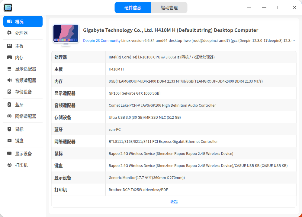

到选择安装版本的时候选择无驱动,然后到正式安装界面,取消那个闭源驱动,一路安装完成,重启系统后手动安装显卡驱动,就没问题了,前提是你的显卡是nVidia的,其他显卡没测试过。

试试我的方法,在选择版本的时候选择不含驱动,然后顺利引导到安装界面,取消那个闭源驱动,按照提示一步一步完成系统安装,重启之后再安装nVidia的驱动,不能说完美,好歹可以安装和使用。
