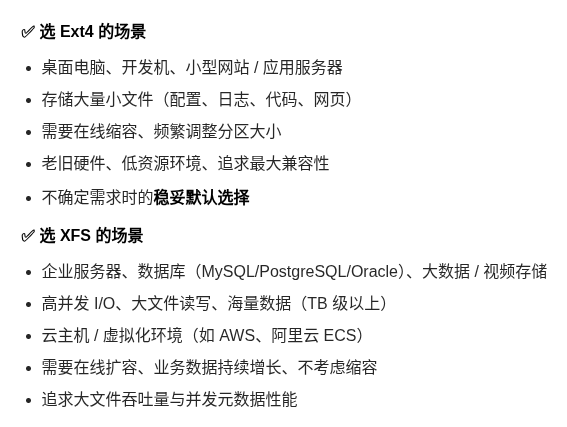

信创环境下,好像只能围绕ext4来做文章
而且就算是用ext4也可以用lvm这种成熟的技术实现快照。

去香增腥:
不好意思,隔壁xfs就支持很好,直接根目录装xfs,不需要boot分区。

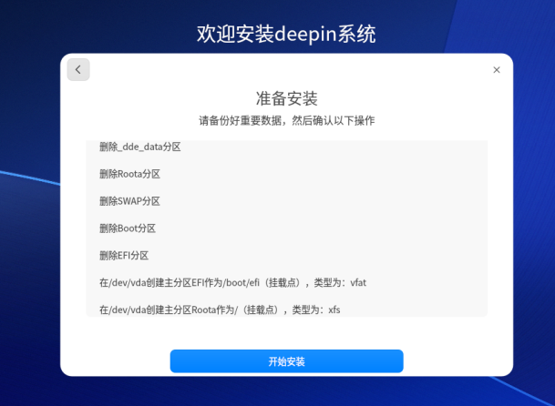

mozixun
2026-01-21 11:21
fslong:
deepin默认启动的镜像分区好像也是xfs (?)

去香增腥:
感觉也确实有这方面的顾虑,因为硬件碎片化也很严重,比如给配个性能差的cpu,再加个叠瓦机械盘。
用ext4至少不会犯大错,要是用btrfs可不一定敢,并且更不敢上透明压缩。
yanbing
2026-01-21 13:47
fslong:
deepin也不用建立boot分区吧。

deepin中不是有不少人只分一个根分区吗?难道是因为使用ext4分区的原因?
