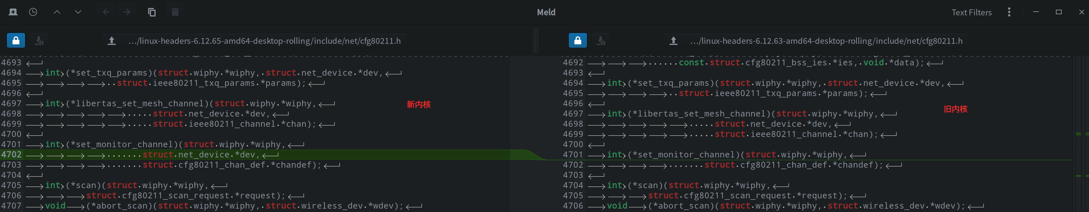

如题,上一版内核和目前版本内核区别
开源驱动根据#if (LINUX_VERSION_CODE >= KERNEL_VERSION(6, 13, 0))判断,导致识别API错误。以下是个人强制修复patch代码,但是对于非驱动开发工程师来说,应该比较难理解。非常不建议合并新驱动修改API.

把 #if (LINUX_VERSION_CODE >= KERNEL_VERSION(6, 13, 0)) 修改为 #if (LINUX_VERSION_CODE >= KERNEL_VERSION(6, 12, 65)) 更好吧
忘怀
2026-01-21 10:30
支持别的无线网卡导致的问题,预计下个版本在6.12.66修复
