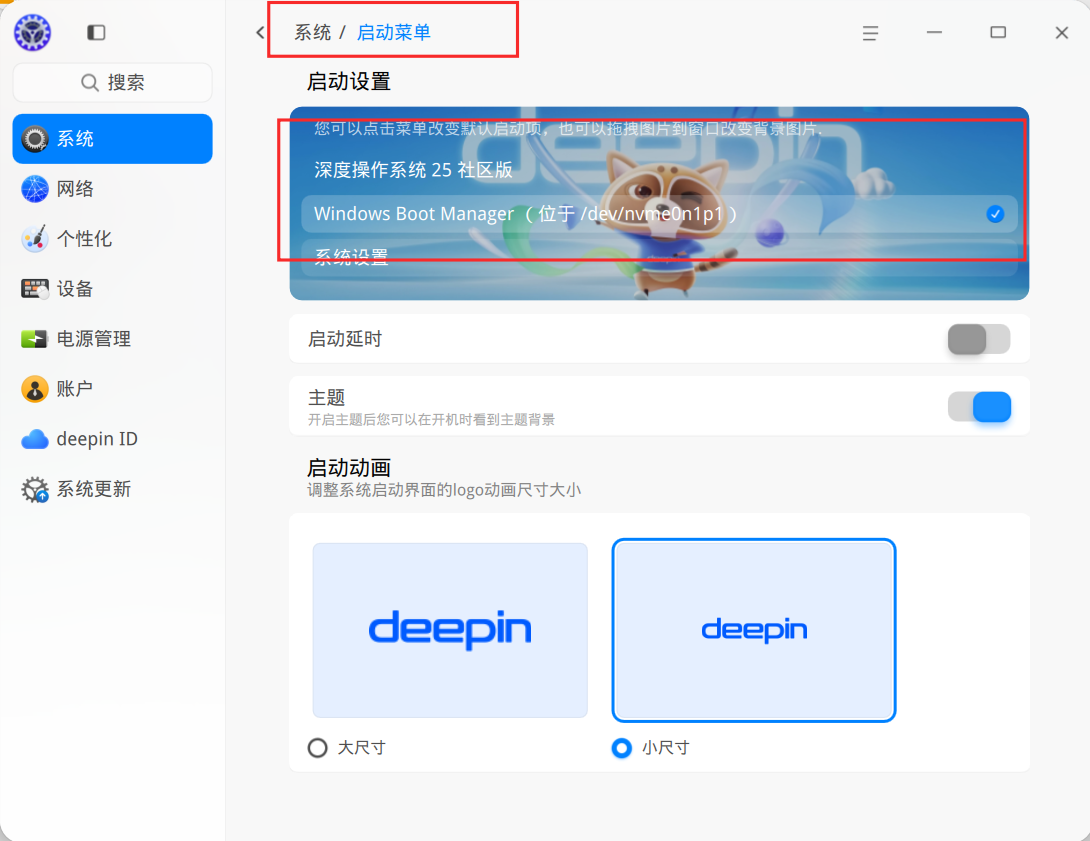

除了BIOS启动菜单首选deepin,还有看一下在控制中心的启动菜单里面,你选择的是深度还是win系统,比如我这里选择的是win系统,即使BIOS首选的是deepin,启动的时候仍然进入win系统。

UOS小白:
我选的是deepin。但启动还是win10
