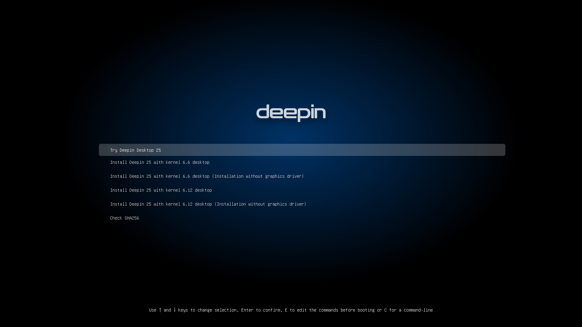

先把U盘启动盘准备好,然后从U盘启动到live系统。这个过程可以参考安装deepin的步骤,特别要注意的是,在“免安装体验模式”这部分,选择第一项“Try Deepin Desktop 25”进入。

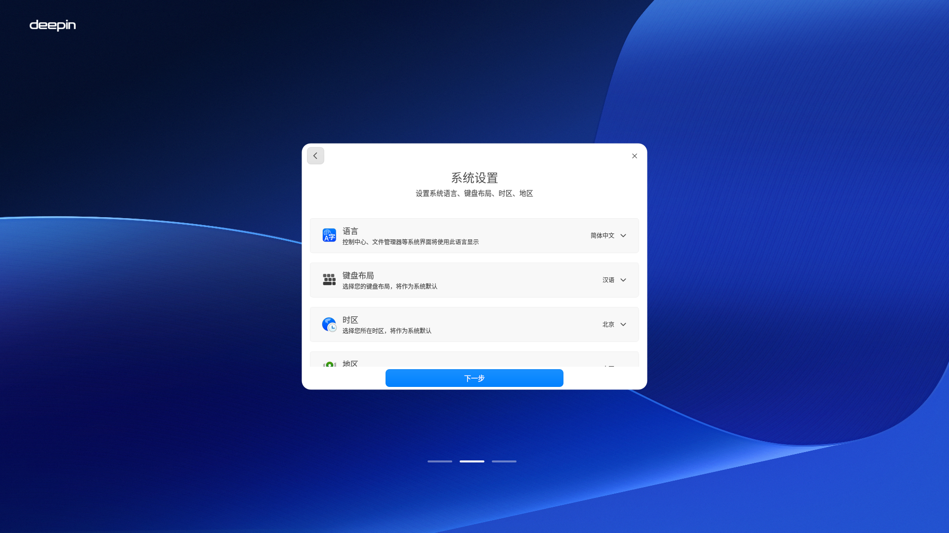

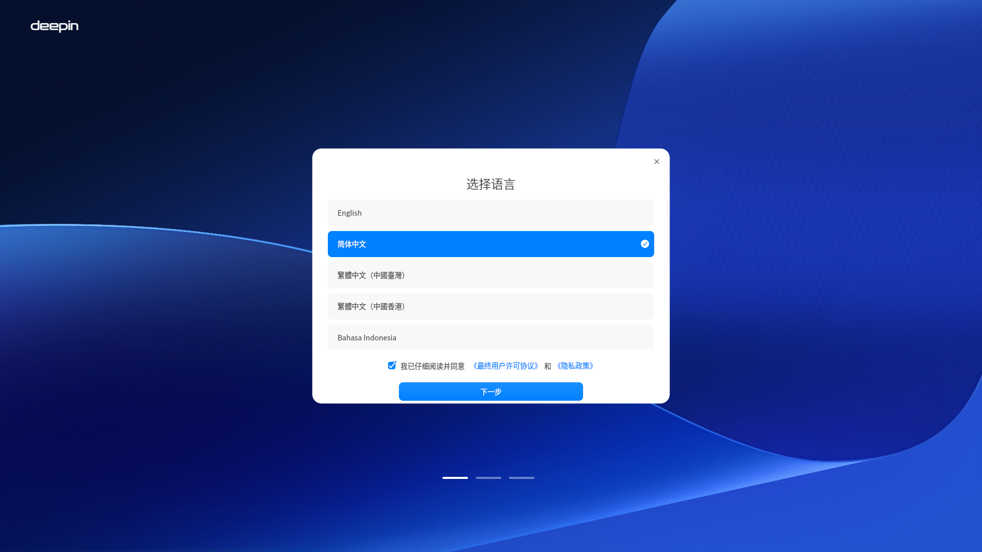

等一会儿,会弹出语言选择界面,然后选“简体中文”,再点“下一步”按钮。
接着点“下一步”按钮。

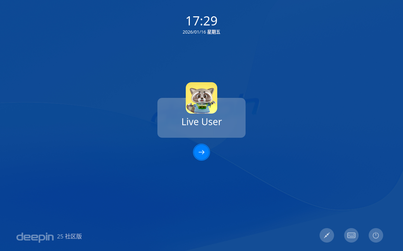

接着等一小会儿,等用户登录界面出来后,点击 Live User 下面那个圆形的右箭头图标,登录这个用户。

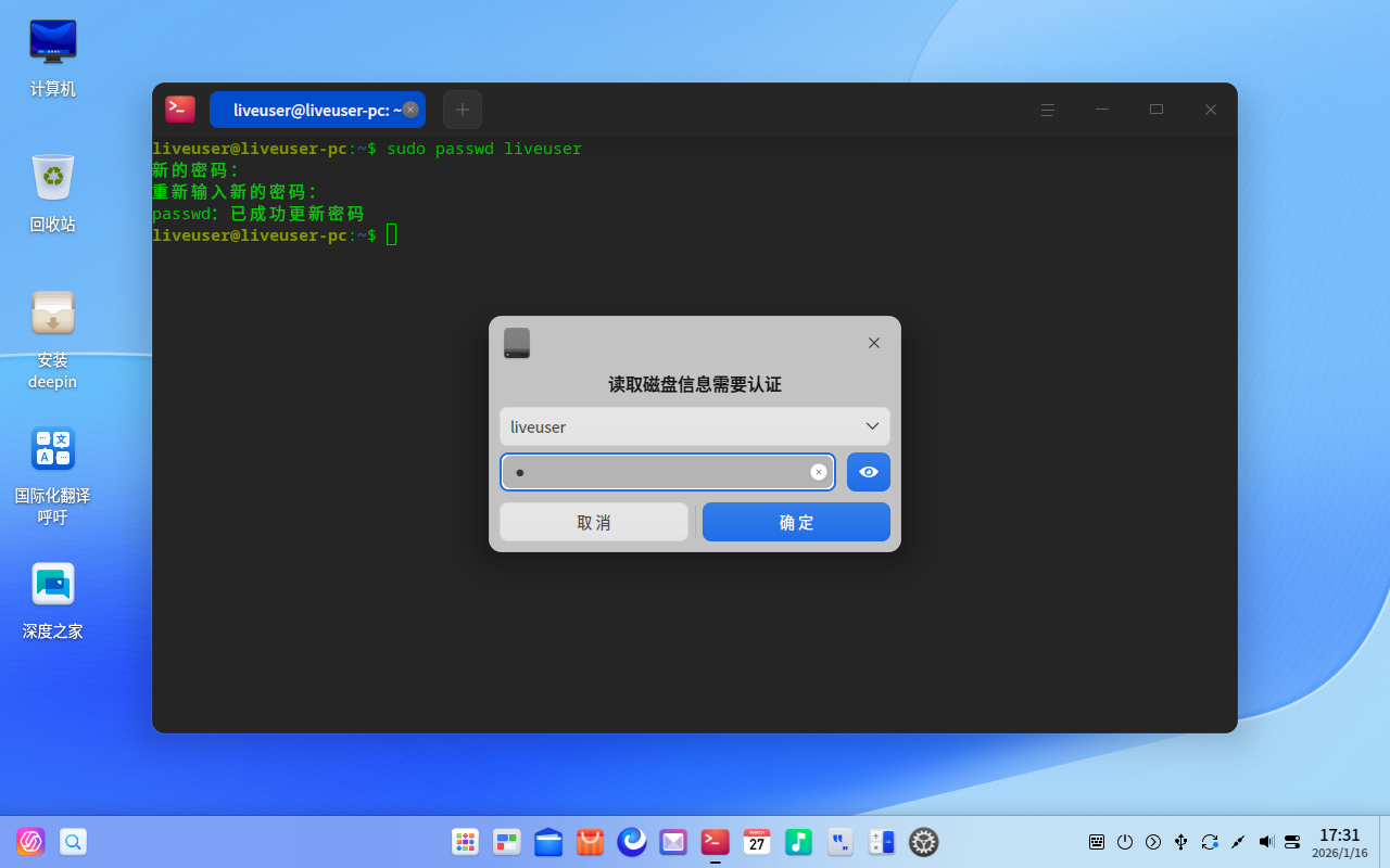

点击任务栏上的终端图标,或按快捷键“Ctrl+Alt+T”打开终端,执行命令:
sudo passwd liveuser
接着输两遍密码(比如先按数字1,再按回车键,然后再按数字1,再按回车键),给用户设个密码。

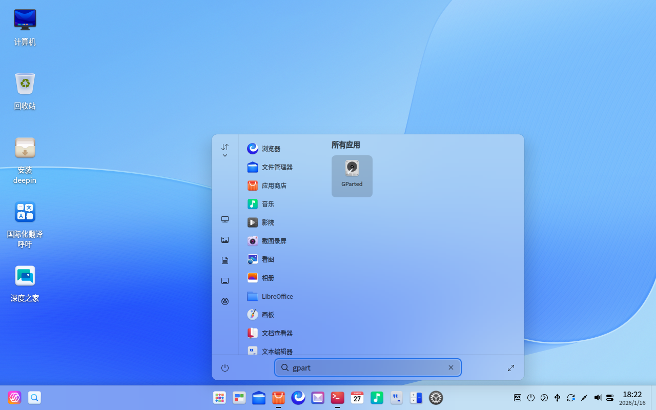

安装完毕后,点一下任务栏上的启动器图标,接着点搜索框,在搜索框里输入“gpart”,找到“GParted”这个应用图标,点它来启动这个应用。

然后会要求输入liveuser用户的密码(比如1),再点击“确定”按钮,通过认证。

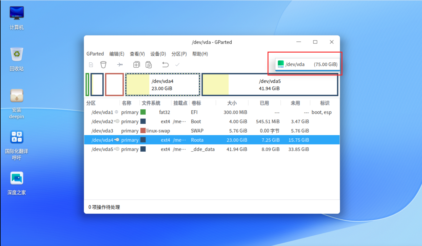

接下来会打开“GParted”这个应用,然后点击下面图里红色方框框起来的下拉框,找到安装了系统的那个硬盘,就像这里的“/dev/vda (75.00 GiB)”,一般看看大小就能区分出来。

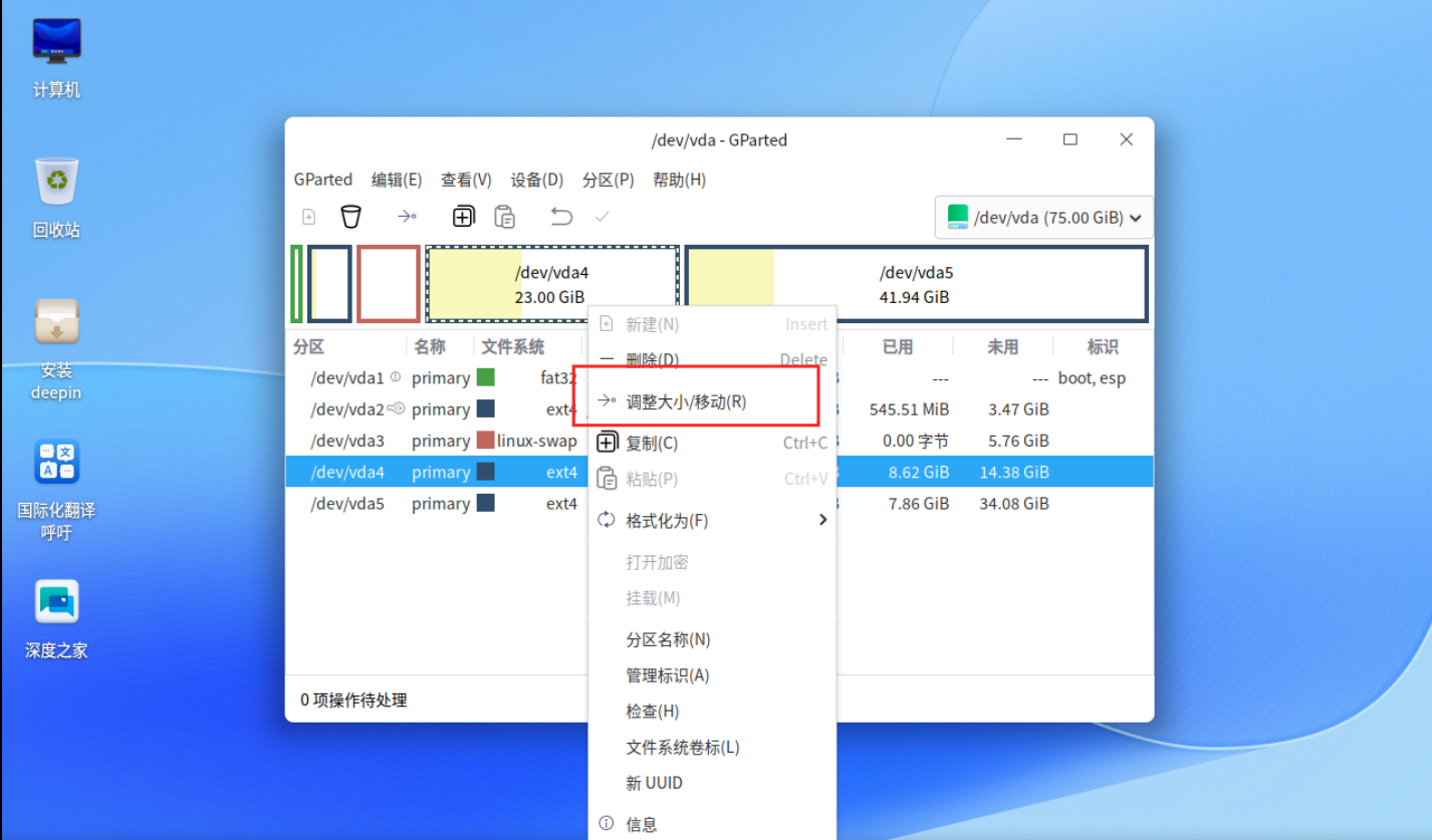

接下来给大伙演示一下怎么调整根分区(vda4)和数据分区(vda5)的空间大小,我打算从根分区划出1GiB的空间给数据分区。根分区的卷标是“Roota”,数据分区的卷标是“_dde_data”,得把它们都先卸载掉才能调整空间大小。卸载的办法就是先选中那个分区,然后鼠标点右键,在菜单里点“卸载”这个选项。

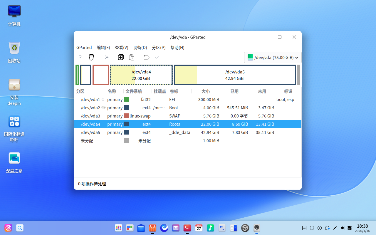

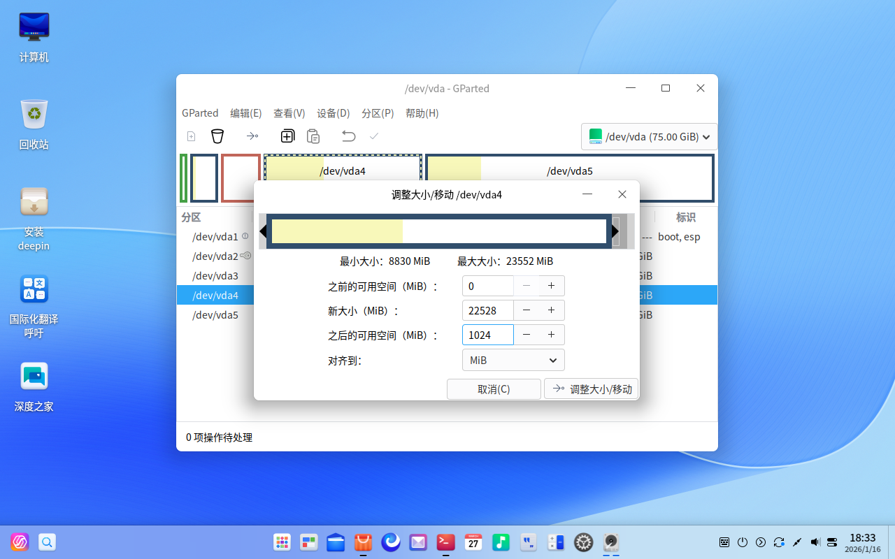

等把这两分区都卸载之后,先把根分区缩小。先选中根分区(vda4),然后用鼠标点右键,在菜单里点“调整大小/移动”这个选项。
比如说之前根分区(vda4)的大小是23552MiB,现在要减掉1GiB(也就是1024MiB),那新的大小就是23552减去1024,等于22528MiB。确认各项数值都没问题之后,点击“调整大小/移动”按钮。

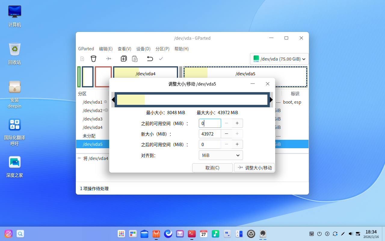

接下来需要扩大数据分区,选中一下数据分区(vda5),然后用鼠标点右键,在弹出来的菜单里点“调整大小/移动”这个选项。这时候会显示之前的可用空间是 1024 ,把它改成 0 ,这就表示要用刚才从根分区拿到的 1024MiB 空间。确认各项数值都对了之后,再点击“调整大小/移动”按钮。

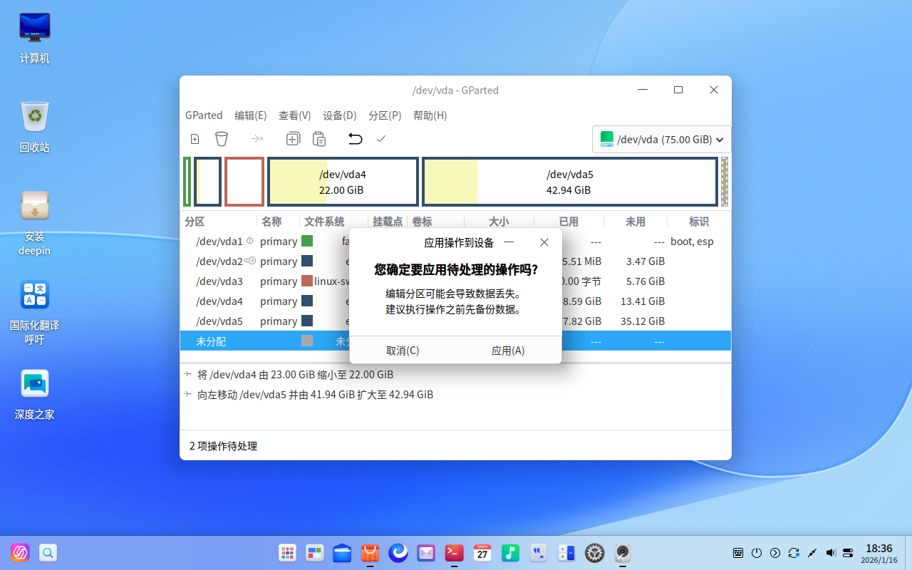

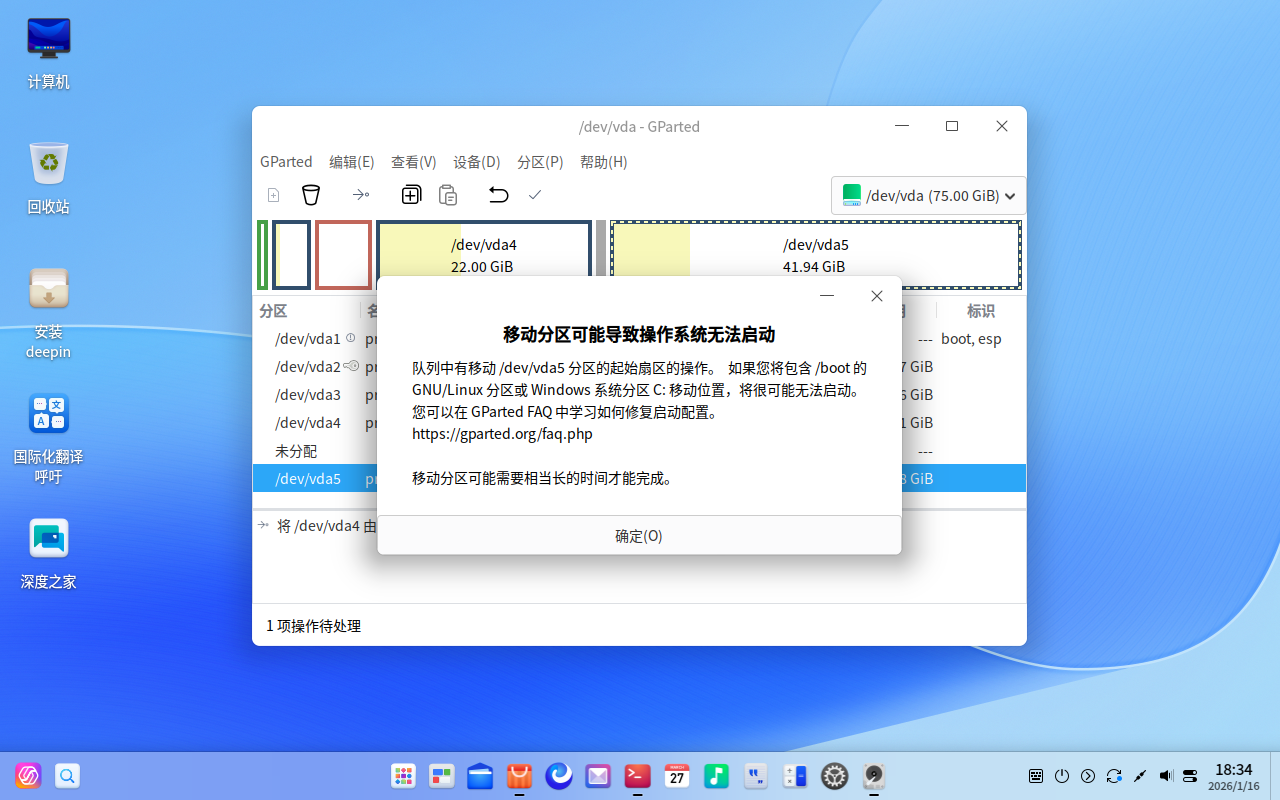

在调整大小之前,会弹出一个警告,说系统可能启动不了,你点“确定”按钮接着操作就行。

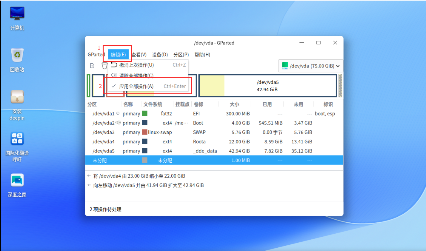

其实之前改的那些都还没真正起作用呢,得点击窗口顶部菜单里的“编辑” > “应用全部操作”才行。
然后点一下“应用”按钮,这样才会真正应用上。

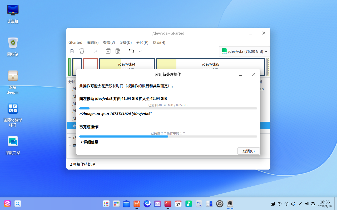

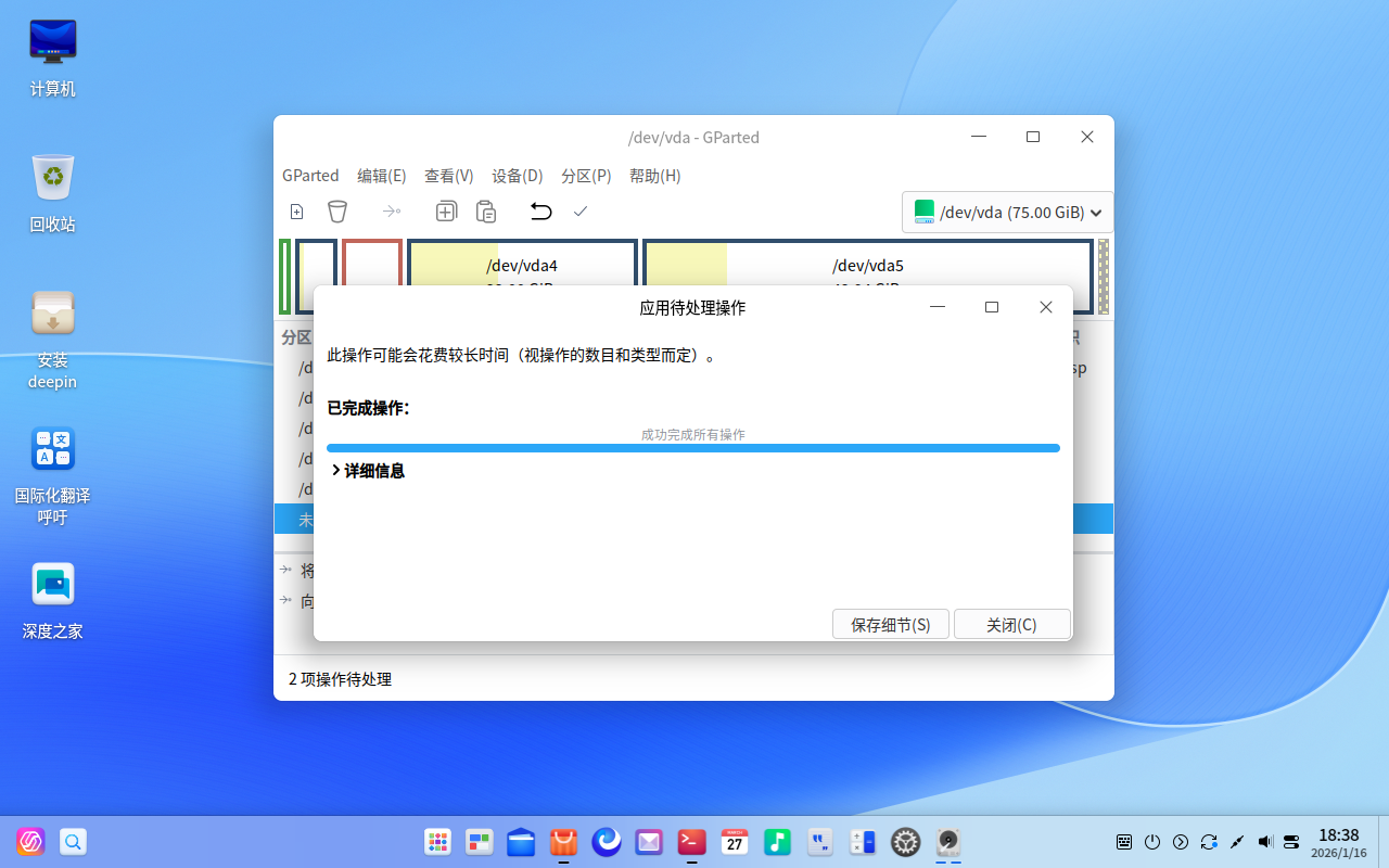

接下来会弹出一个叫“应用待处理操作”的进度窗口,等操作弄完就好了,要注意在这个过程中千万别强行把电脑关掉。
看到下面这个图的情况,就说明应用修改成功啦,点“关闭”按钮就行。

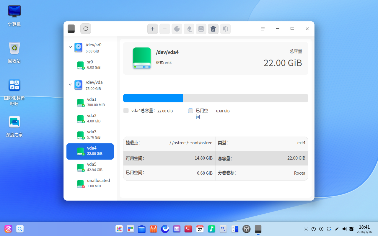

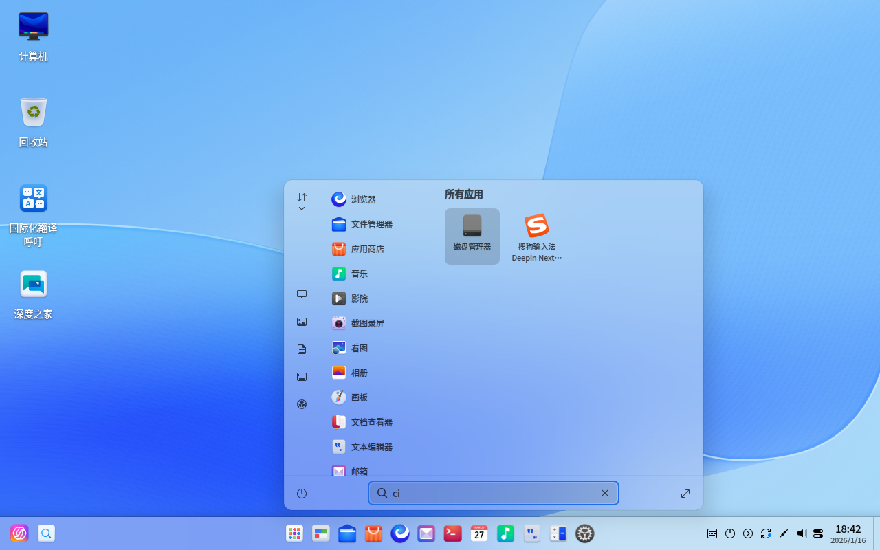

到这儿修改空间大小的操作就弄完啦,请重启电脑,拔掉U盘,从硬盘上 deepin系统(不是U盘的live系统)启动。点一下任务栏上的启动器图标,打开启动器之后,输入“ci”(拼音),找到“磁盘管理器”这个应用,然后点它把它打开。
打开“磁盘管理器”这个应用,找到系统硬盘(/dev/vda),接着找到根分区 (vda4) 和数据分区 (vda5),查看它们的空间大小,发现真的改了。
