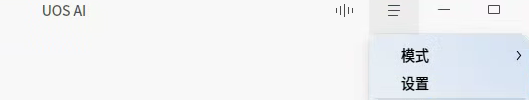

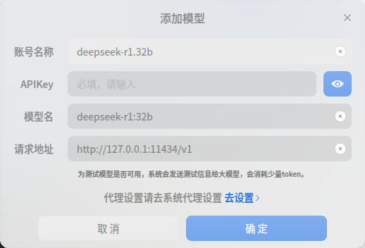

配置UOS AI

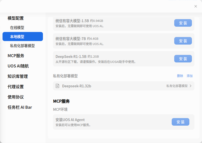

设置配置 本地模型

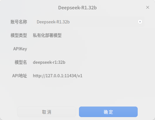

添加本地模型注意:1、名称没有要求,2、模型名称是ollama list 显示的name 信息,3、重点配置地址后面一定要加v1,http://127.0.0.1:11434/v1
配置好后如下信息。

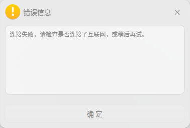

等带转圈圈,报错信息如下。

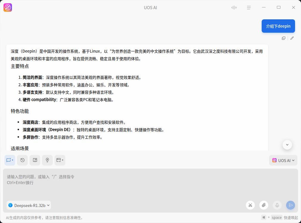

但是配置好了好奇怪~~~~测试如下:
上面报错信息是???还有个问题是为什么不能想AnythingLLM直接ollama在查询显示呢?

3、重点配置地址后面一定要加v1,http://127.0.0.1/v1
找到问题了,ollama官网给出出来的调用信息。尴尬了
API Direct cloud access Local Ollama server
Ollama https://ollama.com/api http://localhost:11434/api
OpenAI compatibility https://ollama.com/v1 http://localhost:11434/v1
Anthropic client base URL https://ollama.com http://localhost:11434
