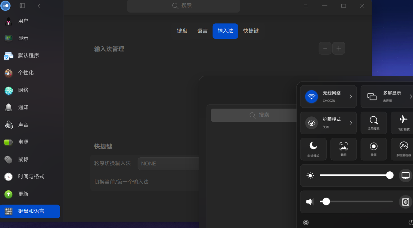

deepin23.1.输入法不见了.搜狗输入法安装了,但是没有选项,控制中心.
在用剪贴板和搜索引擎艰难打字中(
在应用商店删除了fcitx,清理内存 但是搜狗输入法不见了
在线等 挺急的 应用商店搜索不见fcitx.

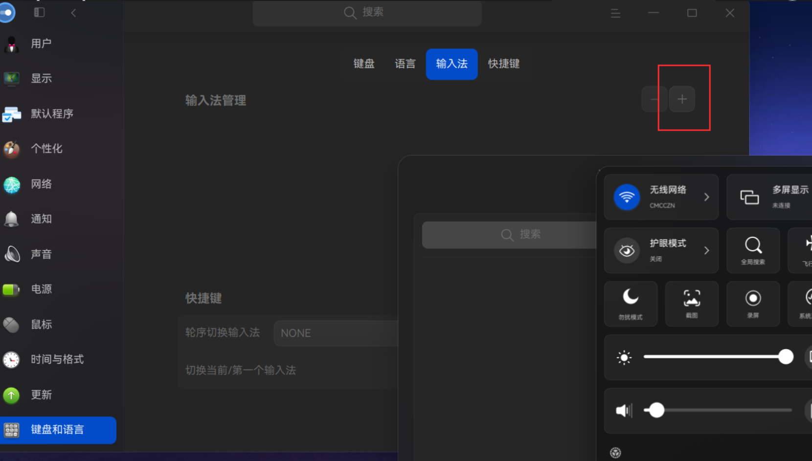

UOS小白
2026-01-18 18:53
点这个加号呢?能不能添加或找到输入法
麻辣香埚
2026-01-18 18:58
喔它出现了!
感谢大佬们高效解决(送花)
